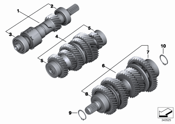

Man sieht schon, das der Korb des Ruckdämpfers eingerissenen ist.
Offensichtlich ist in dem "Korb" nur noch Kernschrott.
Ist die obere Welle Nr. 1 (Ausgangswelle). Der Ruckdämpfer ist der "Metallkorb" linksseitig.
PS: Ist ein ganz schöner Aufriß (siehe Bilder). Mußt das Heck trennen, dann Getriebe ab und aufmachen. Normalerweise, wenn man soweit ist, tauscht man gleich alle Lager und Wedi's! Die Ausgangswelle gibts LEIDER nur komplett. Je nach Dicke auch gleich die Kupplung. Macht 650 Euro + Kupplung.

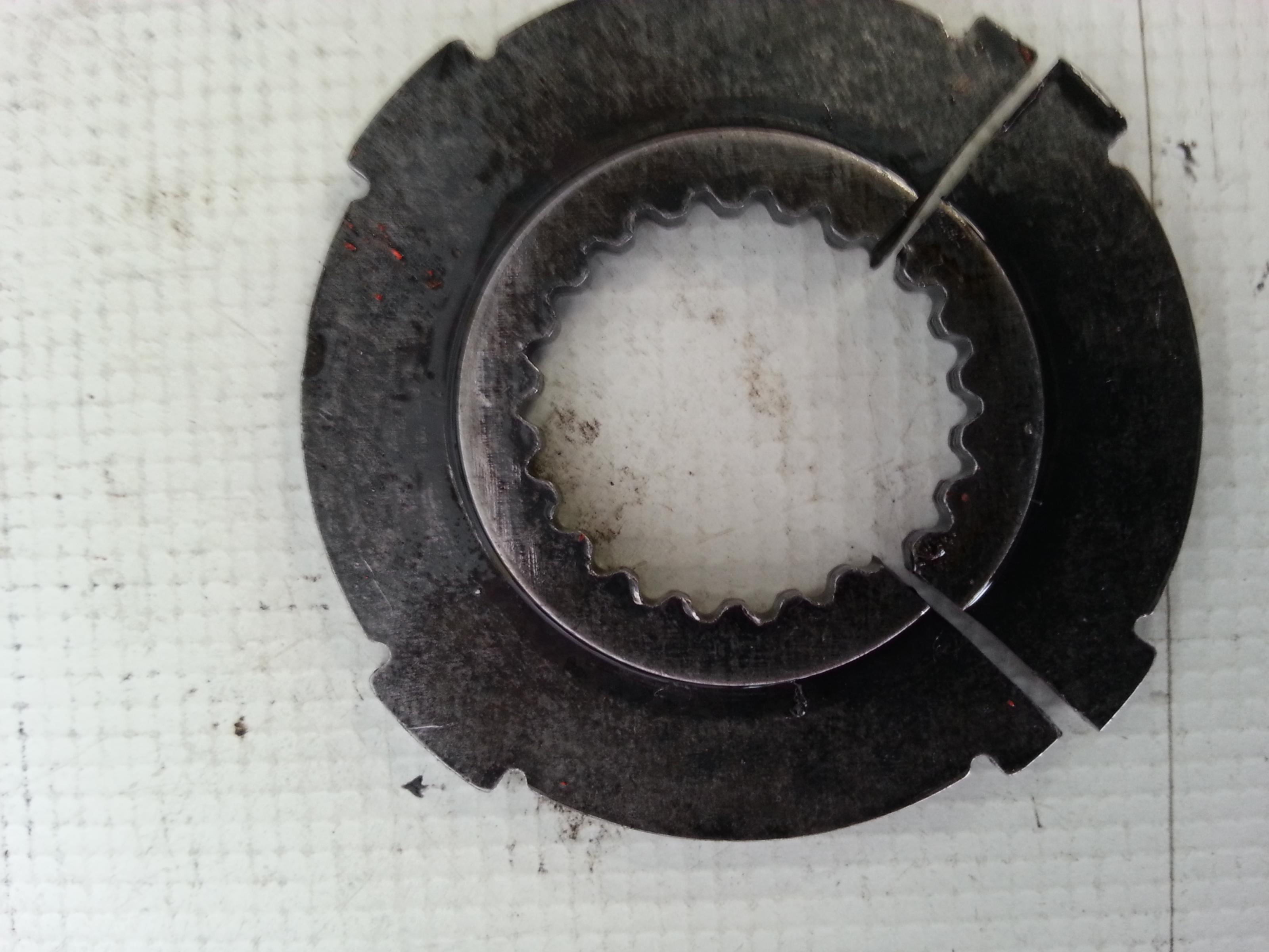

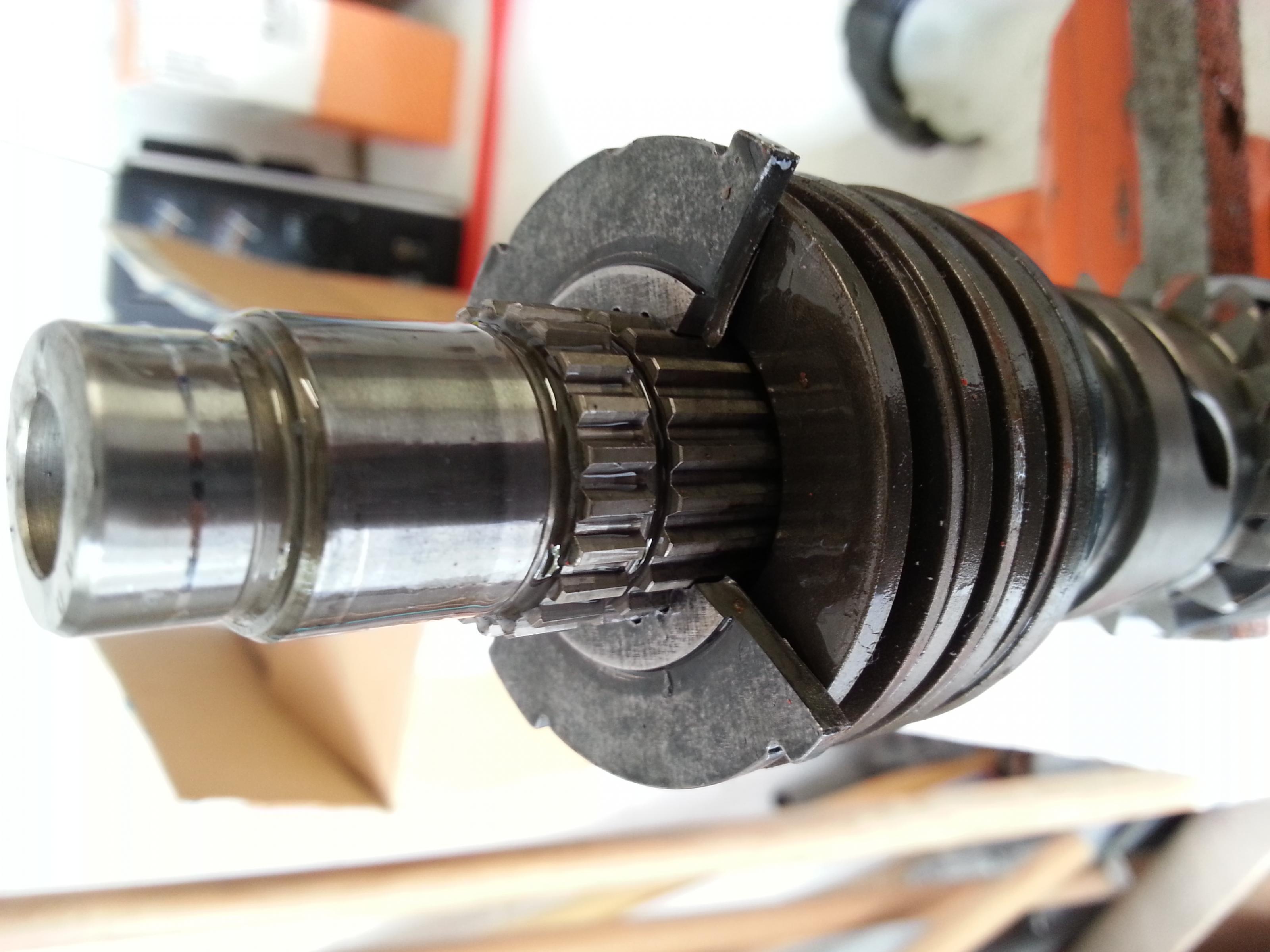

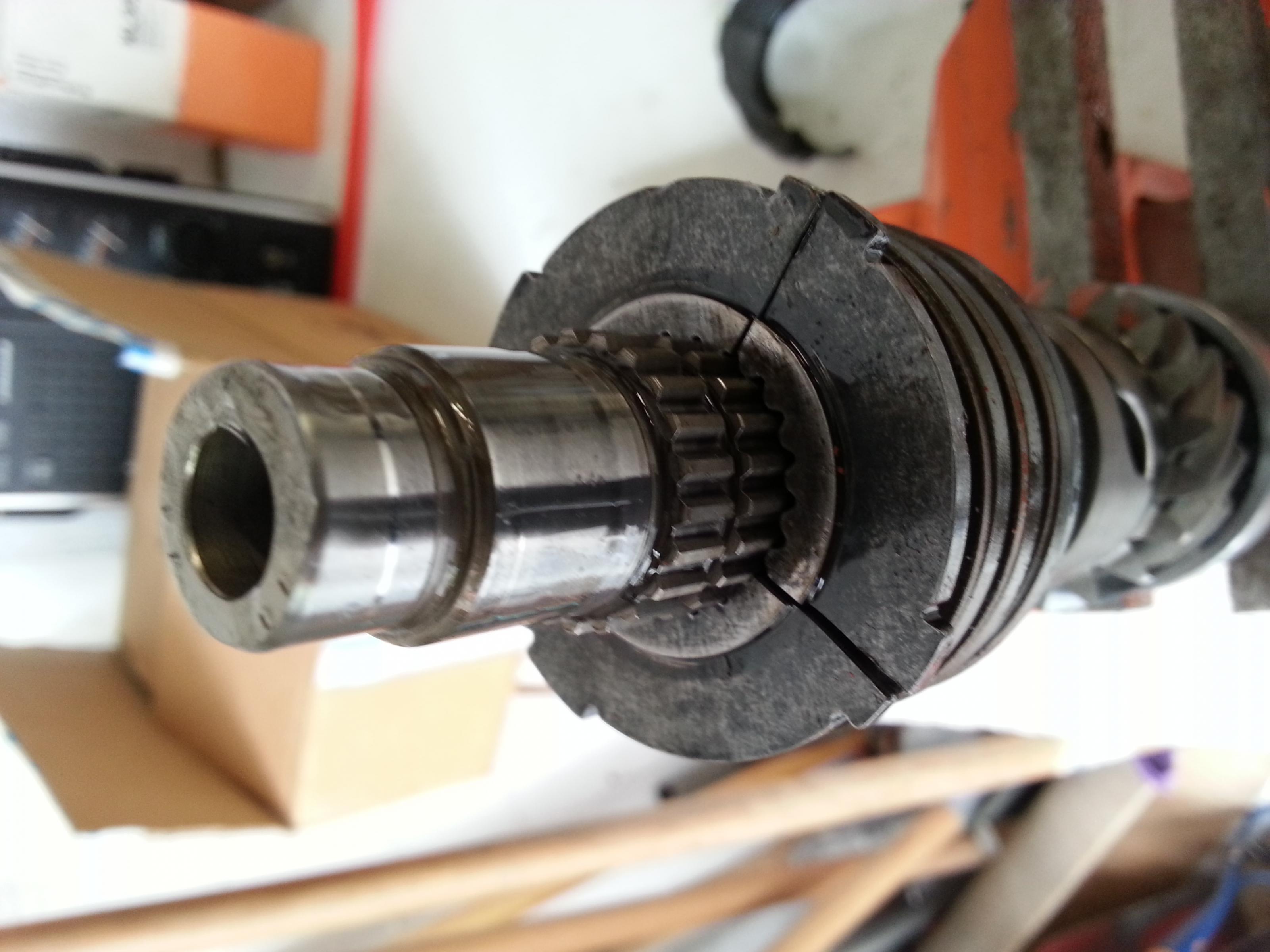

So sieht die Ausgangswelle normal aus. Das Problem sitzt unter dem Metallkorb (zwischen Nr. 1 und 3, mittig)
Dann Korb ab und das Kugellager abgezogen:
Jetzt kann man sehen, dass der auf die Welle gepreßte "Ring" gebrochen ist. Sowas konnte man schon erahnen, als der Korb runter war.
Hier das rausgebrochene Stück rausgenommen.
Hier kann man das defekte Teil schön sehen. Der Kumpel hat solche Kräfte entwickelt, dass er angefangen hat, den massiven Korb zu zerbröseln. Der war schon leicht eingerissen.
