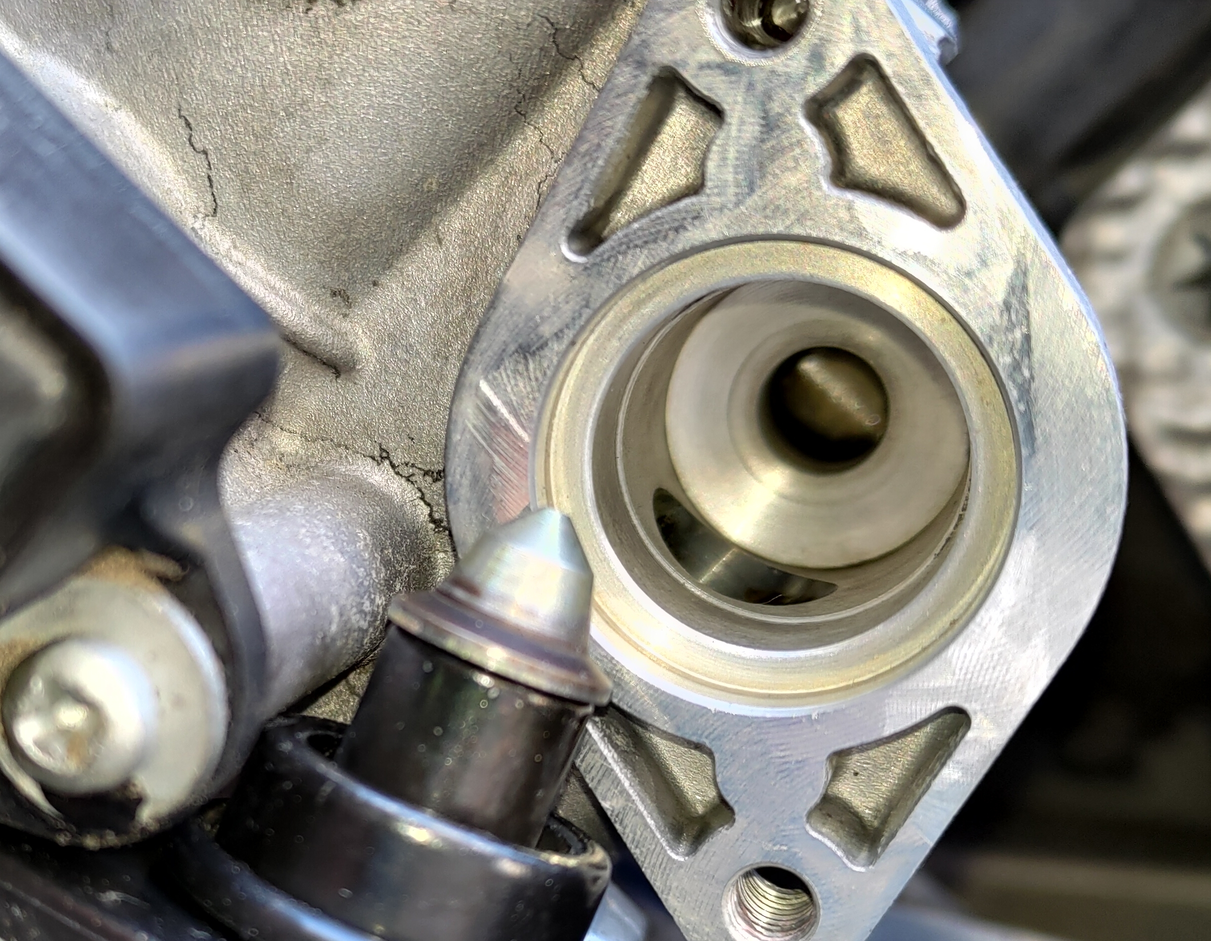

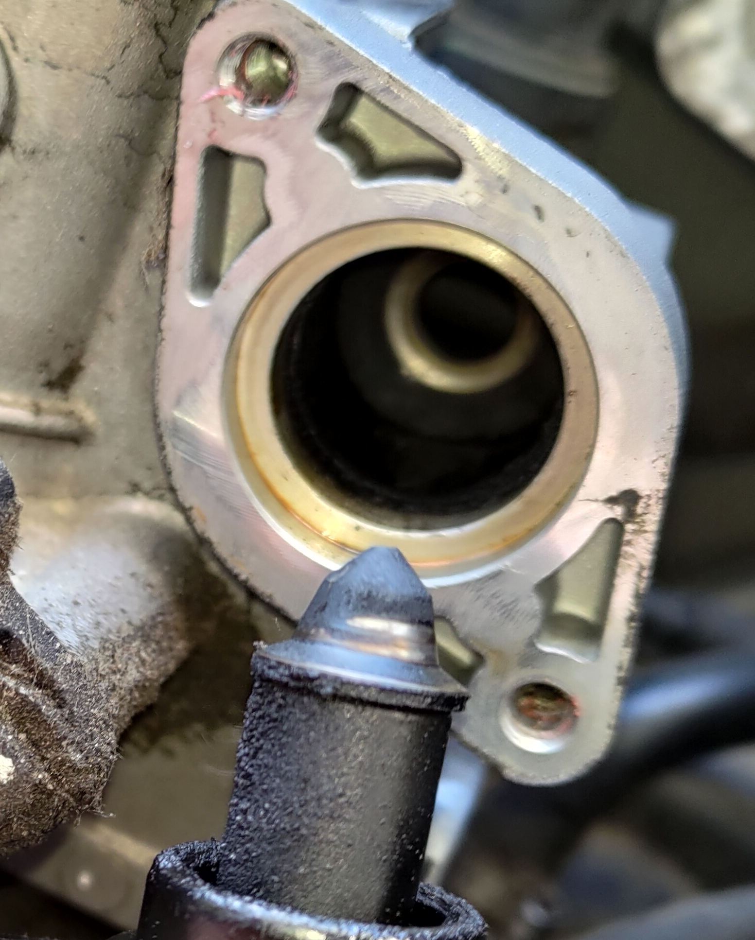

Leerlaufsteller reinigen!
bob-muc
CrazyTaz
05.10.2022
3
Leerlaufsteller reinigen ist ein sehr guter Tipp. Danke. Werde ich ins Wartungsprogramm aufnehmen. Erschreckend, wieviel Ablagerungen in den Bohrungen sind.
Das Ruckeln ist noch ein wenig da aber nun ist es insgesamt erheblich besser geworden, vor allem das Anfahrverhalten. Sie zieht besser und der Leerlauf ist ruhig.
Direkt nach der Reinigung war es noch schlimmer, ging aus im Leerlauf. Dann habe ich mit Ista die Adaptionswerte zurückgesetzt und nun ist es gut.
Ohne Lambda ist es noch einen Tick besser.
Werde weiter probieren...
