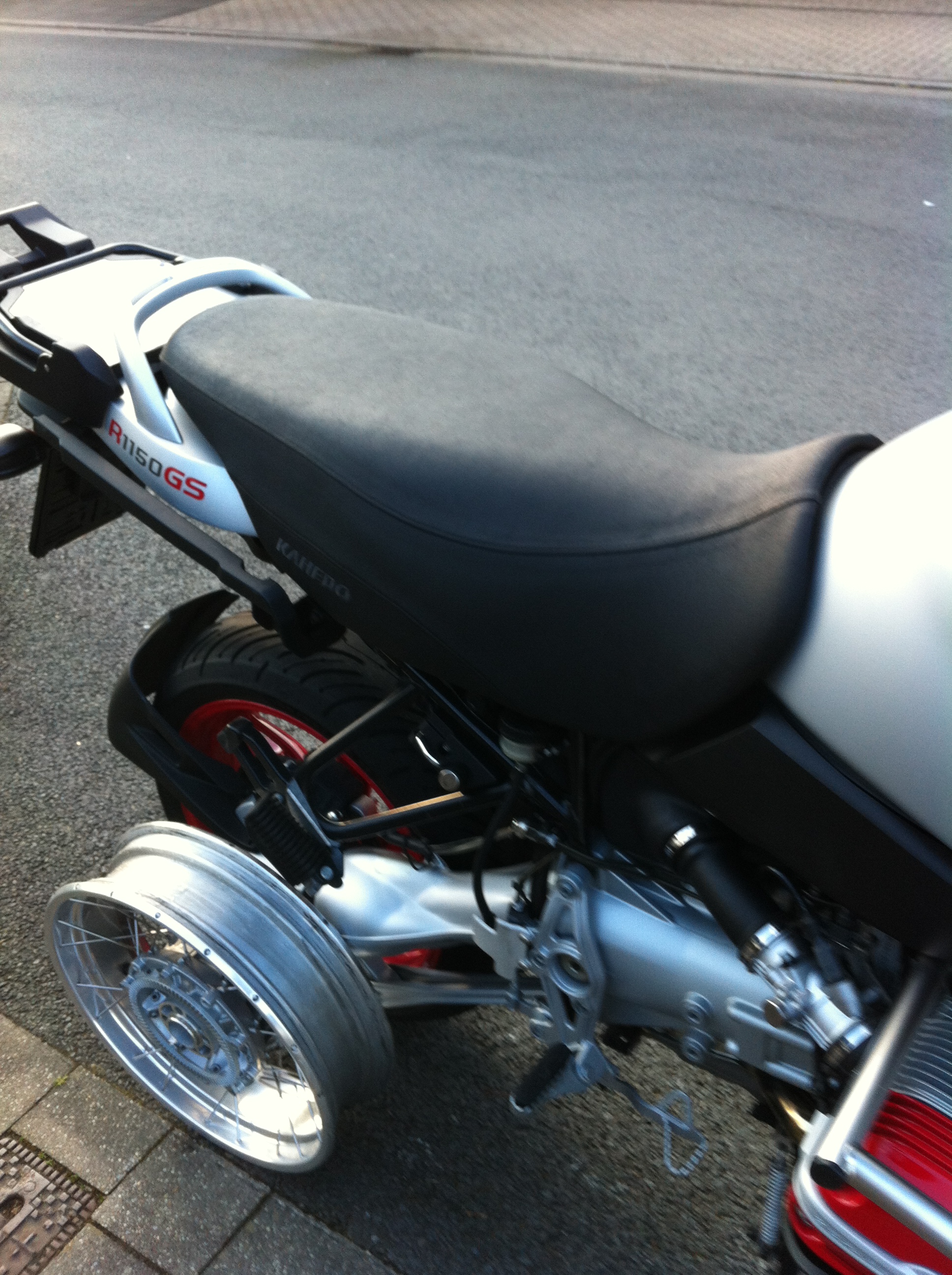

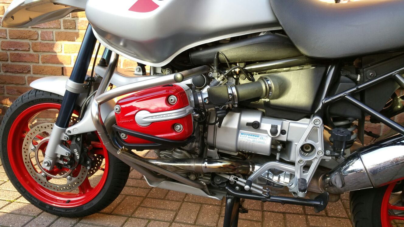

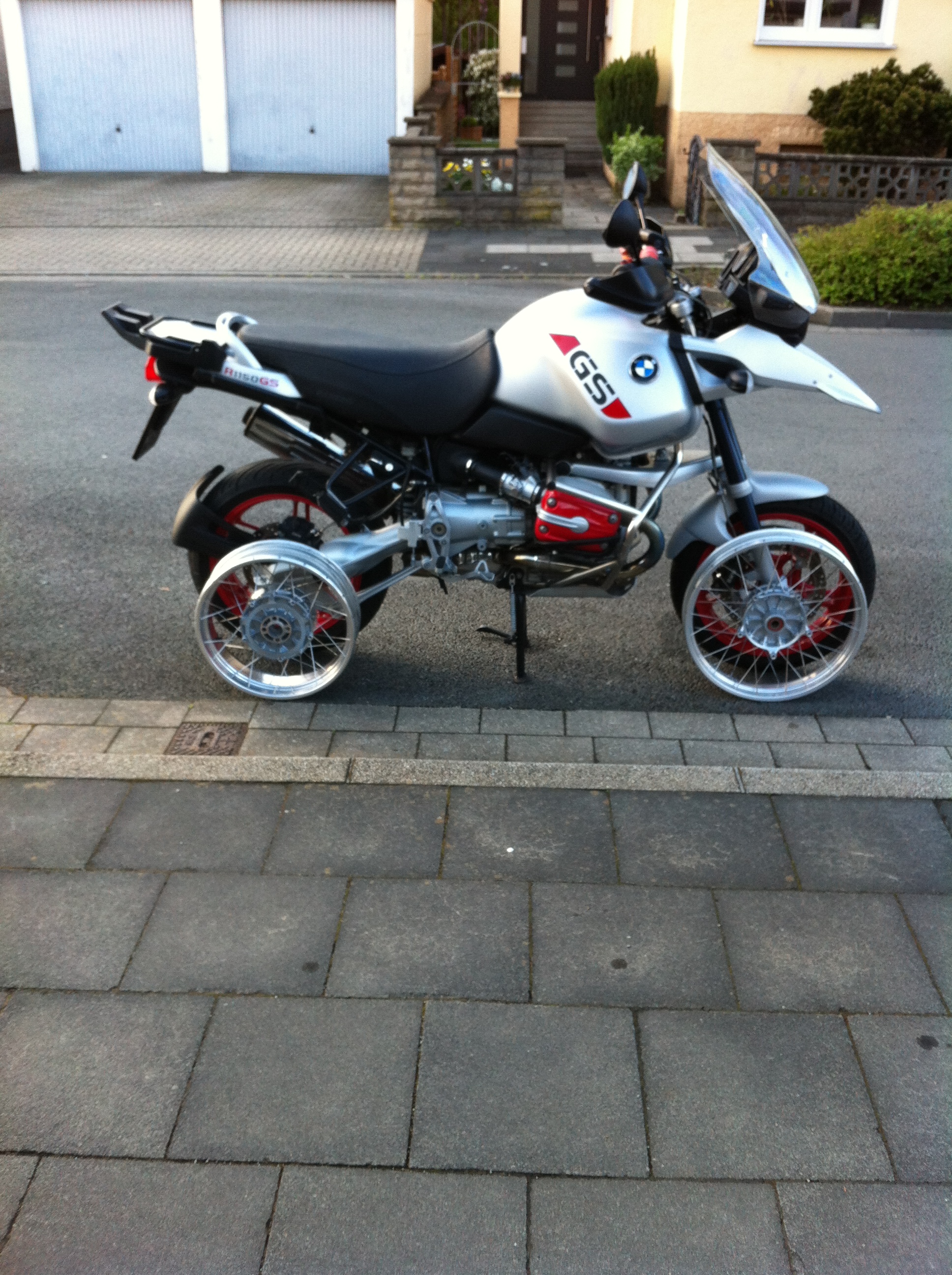

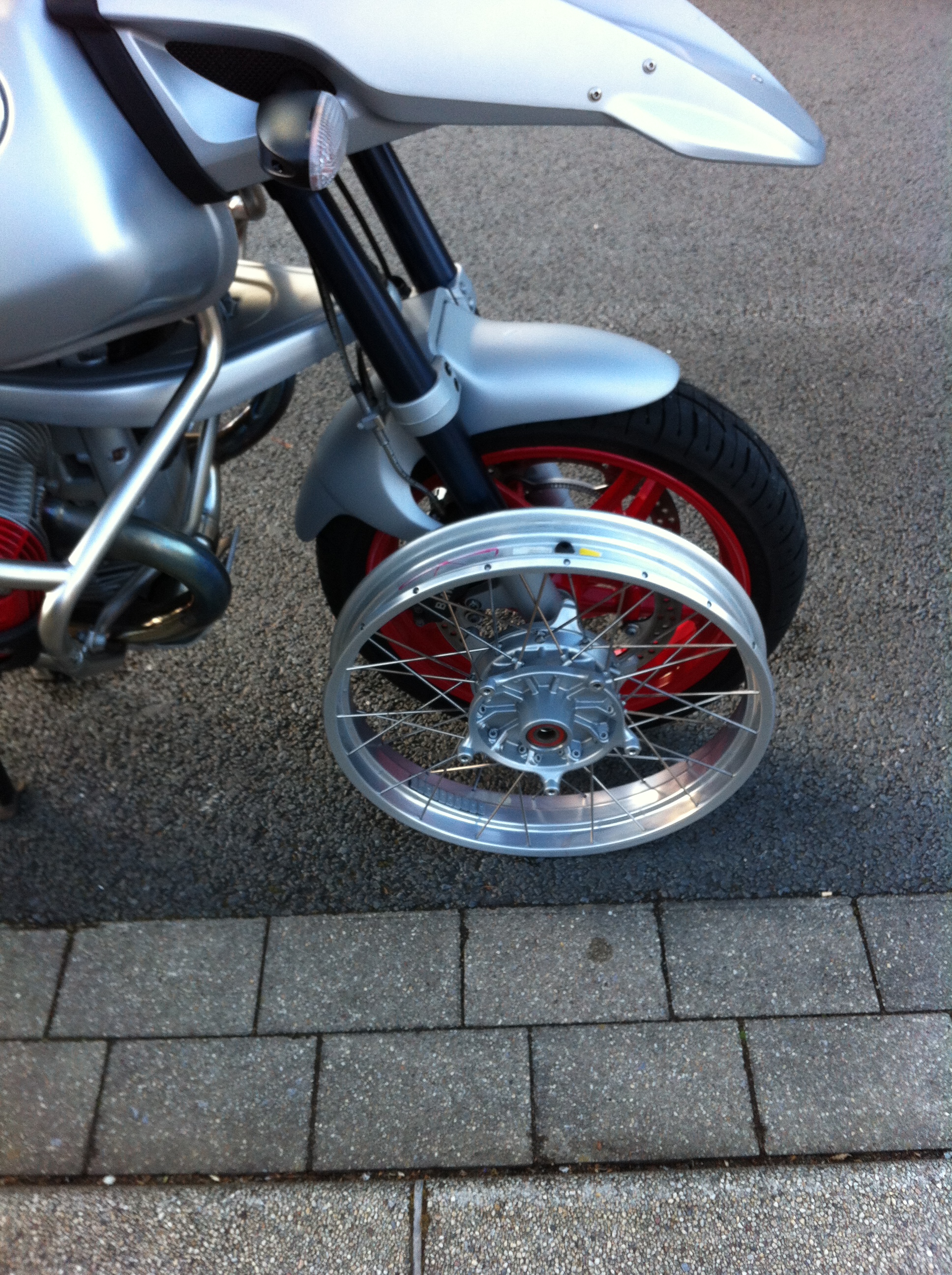

danke für Deine liebe Info, aber ich bin Sauerländer und da dauert es halt etwas länger um Deinen Kommentar einzuordnen und zu verstehen. Tut mir leid, aber Du als Almöhi hast sicherlich Verständnis dafür. Bin noch neu hier, muss mich erst eingewöhnen. kenne doch nur Alt Boxer und K Modelle.
Liebe Grüße aus dem Sauerland sendet Dir
Jupp
