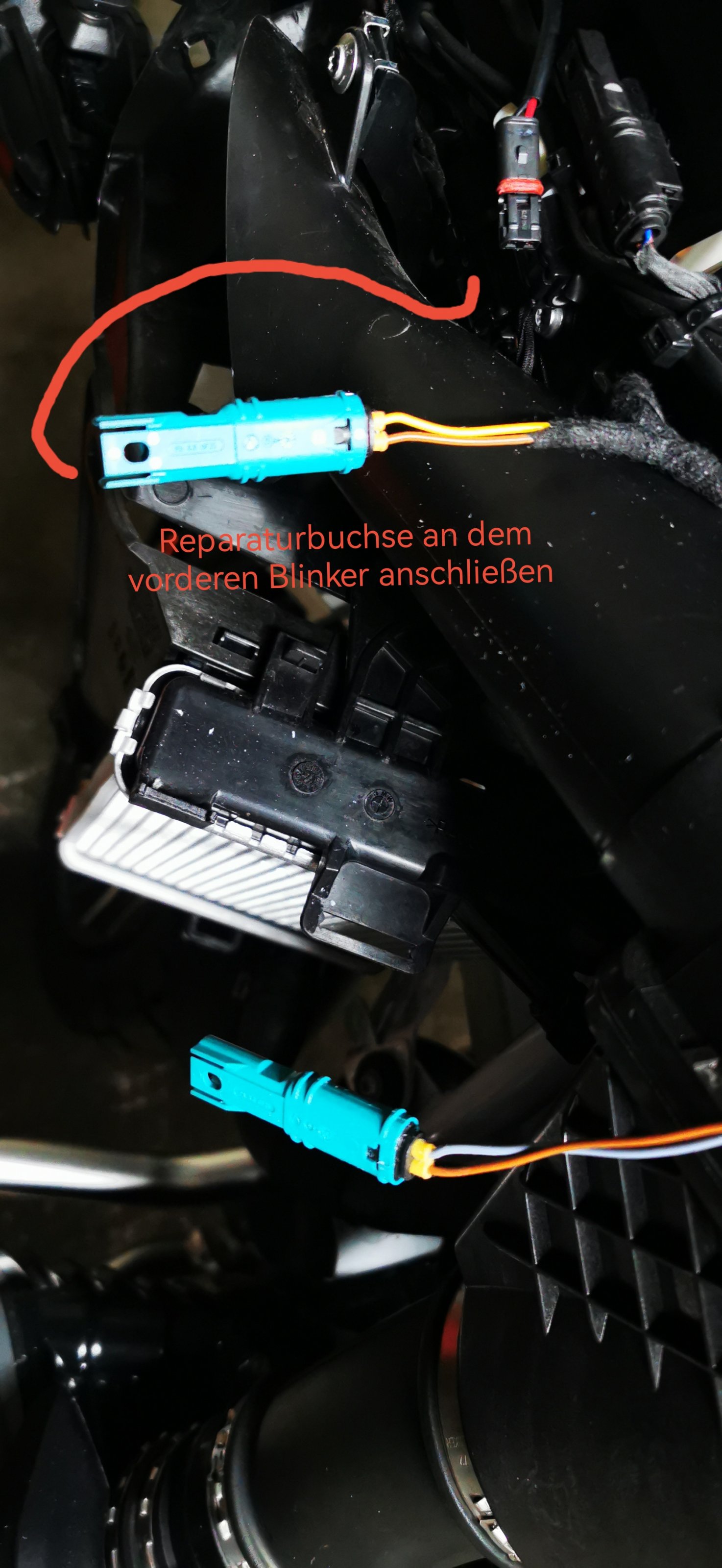

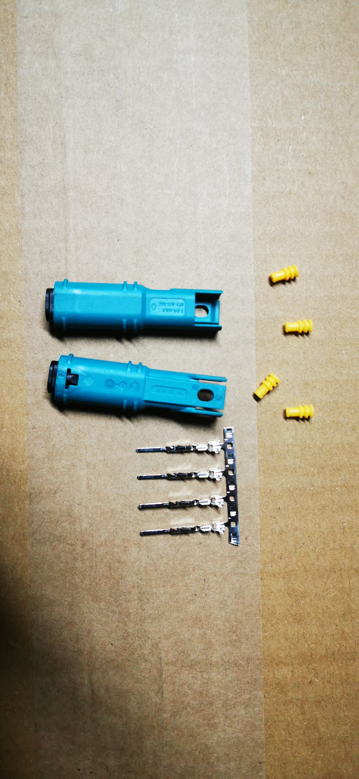

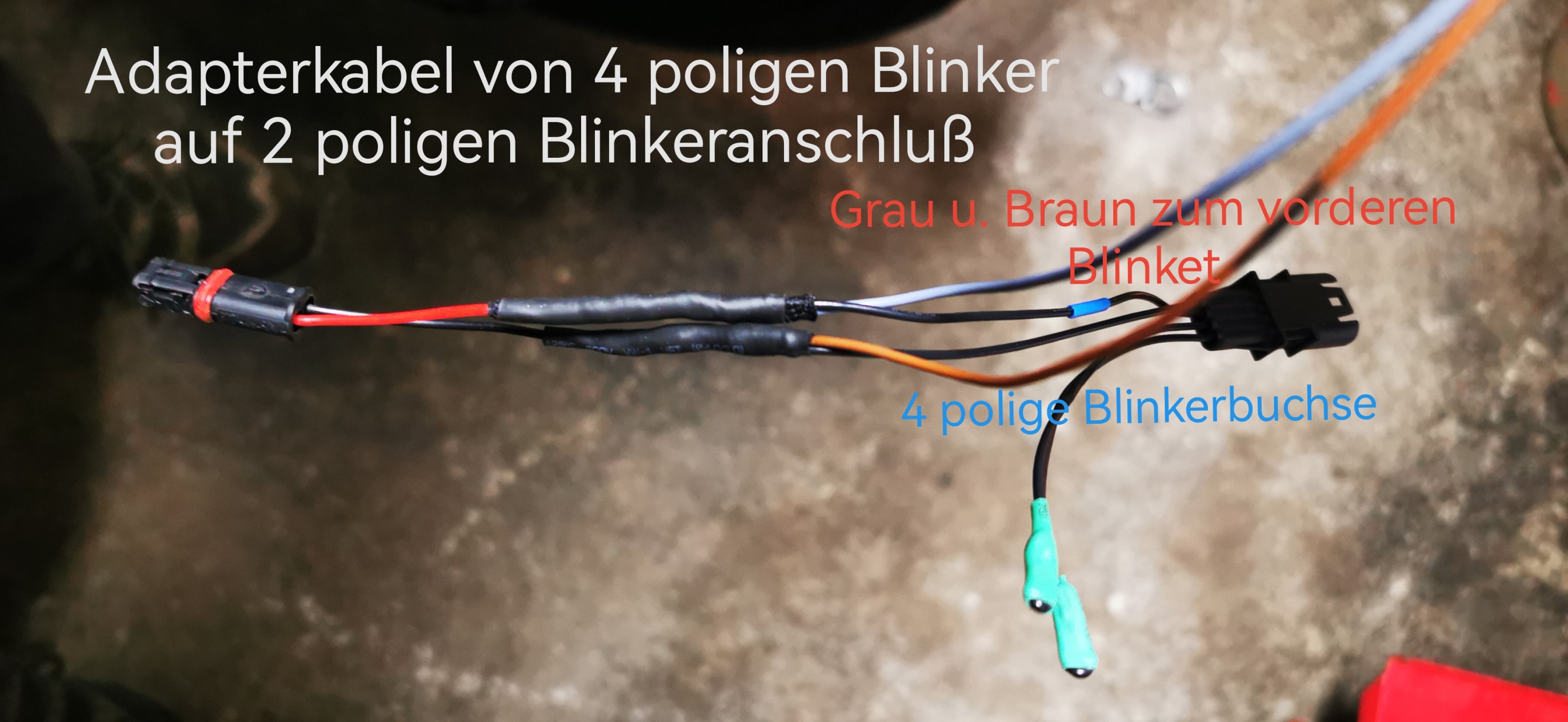

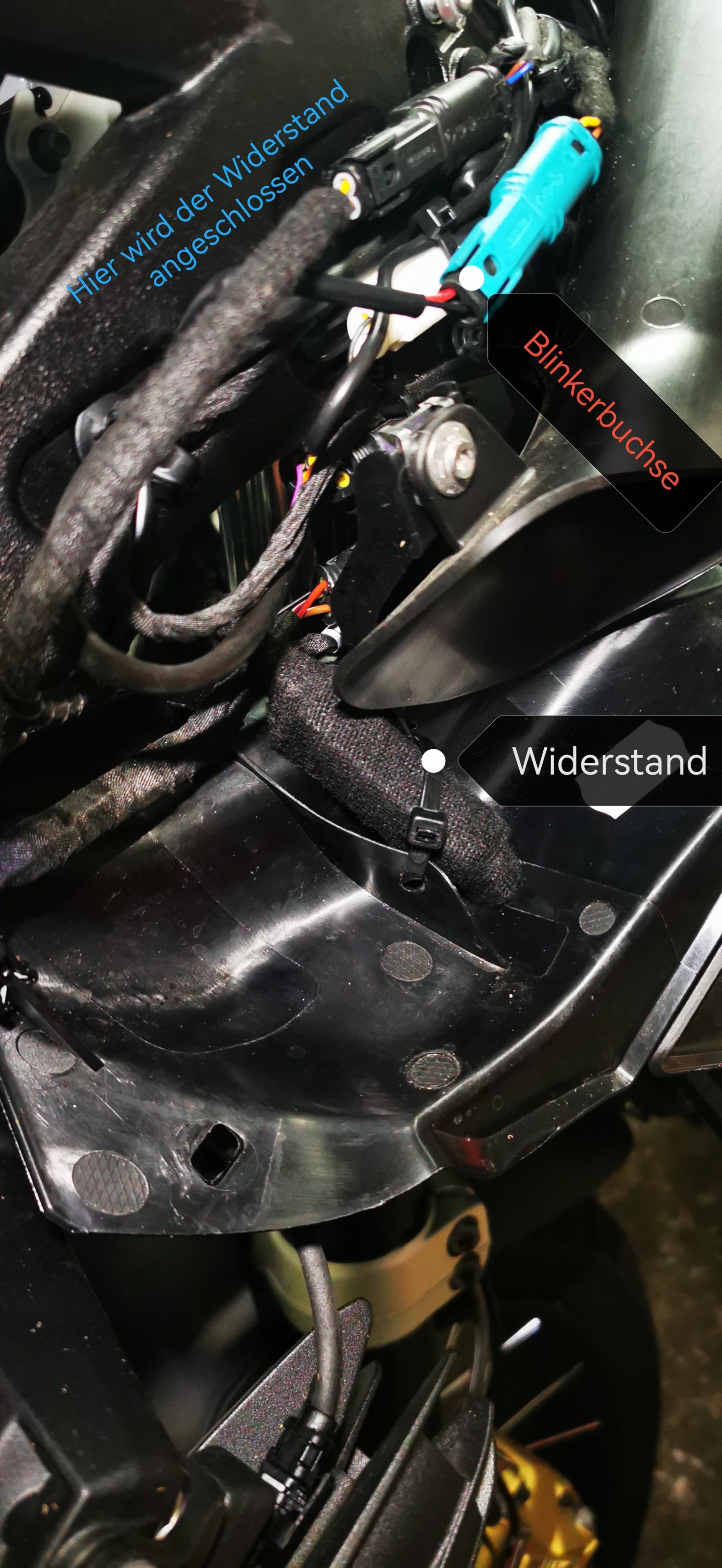

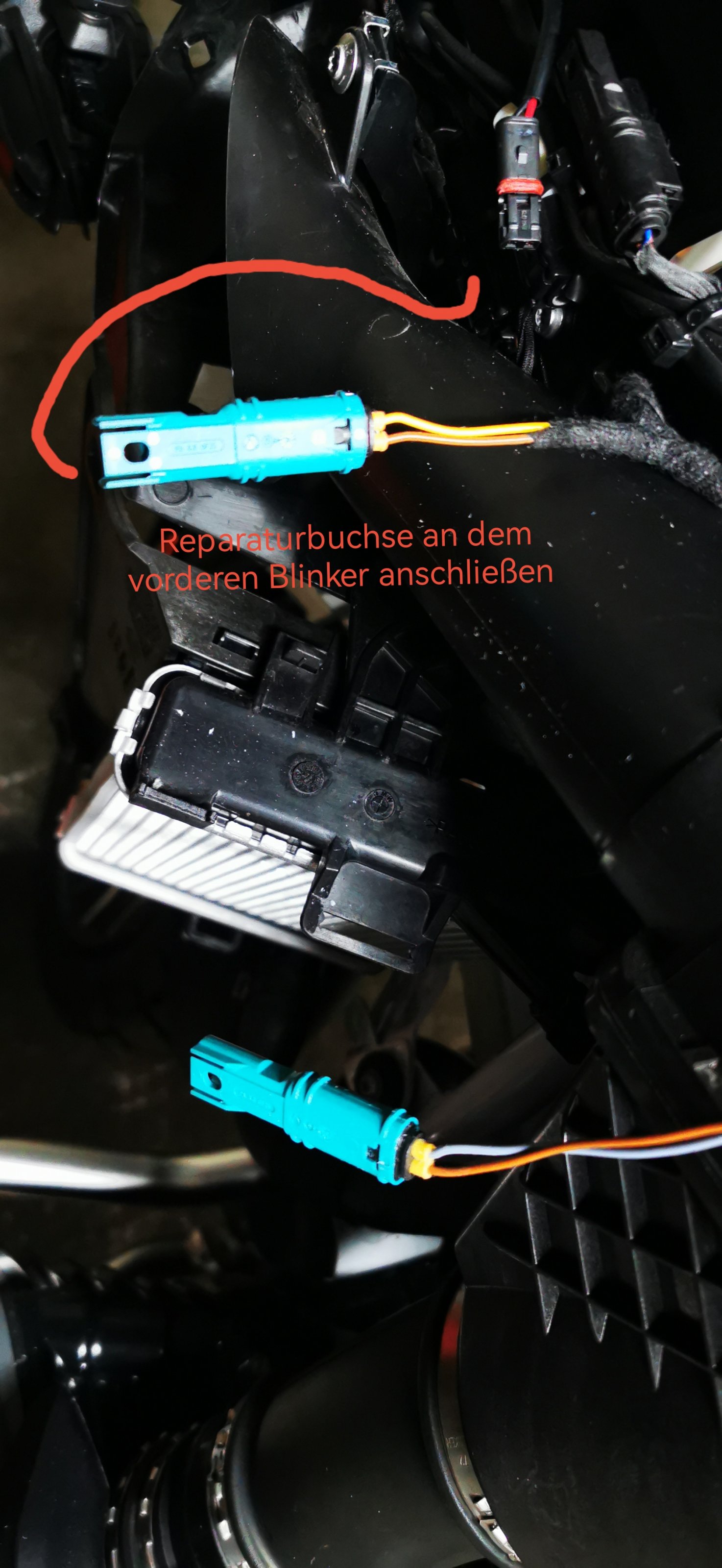

Hallo Peter, danke für die Blumen 😊

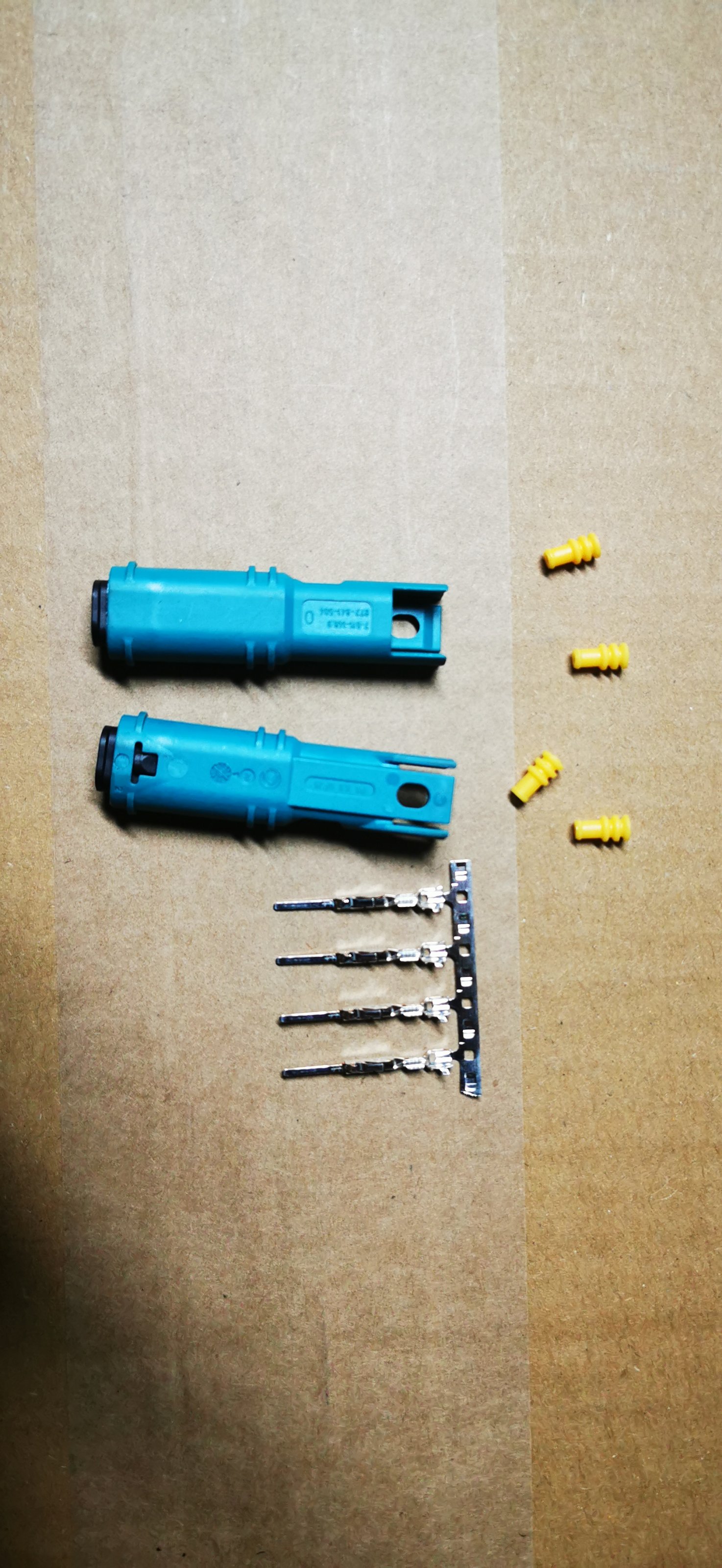

Ich habe für die vorderen Blinker bei BMW die 2 poligen Reparaturbuchsen vom Kabelbaum gekauft.
(2x Buchse 2 polig 12527511146,
4x Stecker Kontakt 12527514855,
4x Einzelabdichtung 12527503411)

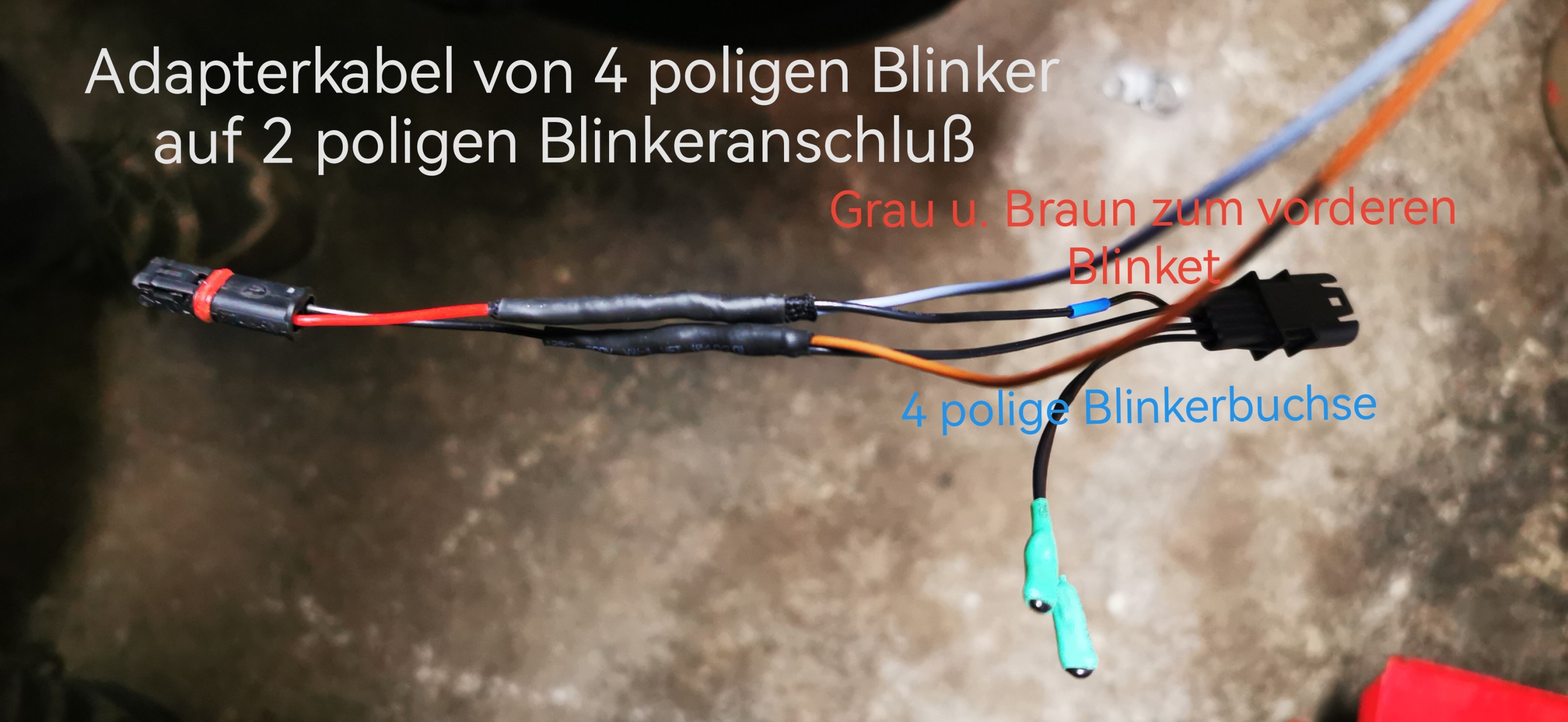

Diese habe ich an den Kabeln, die ich hinten parallel am Blinker angeschlossen habe, angeschlossen.

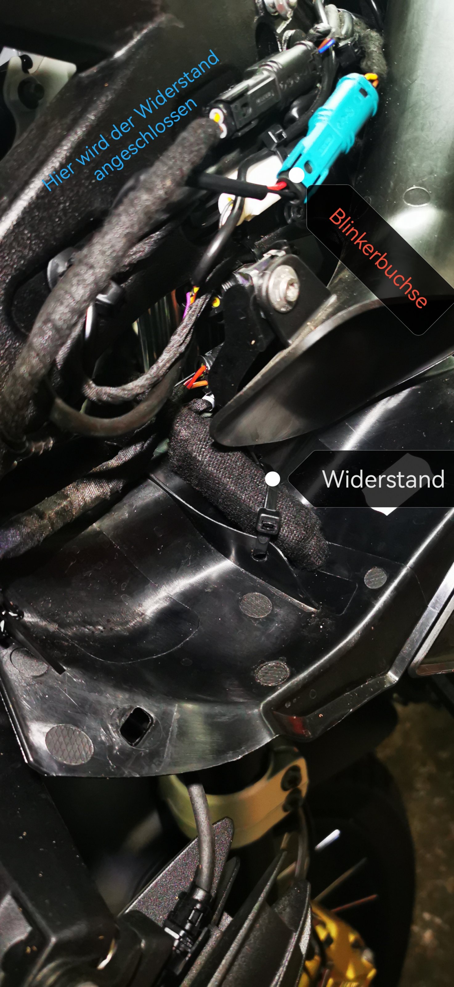

An der Blinkerbuchse (das ist die Buchse wo normalerweise der original Blinker angesteckt wird) habe ich nur den Widerstand mit einem Blinkerstecker, aus dem Zubehör, angeschlossen.
Die Widerstände habe ich an der schwarzen Verkleidung befestigt.

Hey Peter,
Ja, ich habe vorne die originalen Blinker dran.
Ja, die hinteren Blinkersignale verkraften die zusätzliche vordere Last der Blinker.
Die Ersatzreilnummern für die vorderen Blinkerbuchsen habe ich oben in meiner Beschreibung schon mitgeteilt.
Die Buchse besteht aus mehreren Teilen.
Hier noch mal die BMW Teilenummer.
Dann brauchst Du noch 2 Stecker für die Widerstände um Sie an der Blinkerbuchse am Kabelbaum anzuschließen, anstelle der Blinker.
Die Stecker mit Kabel bekommst Du bei Amazon oder Louis.......
Widerstände habe ich bei Reichelt bestellt.
Lastwiderstand 120 Ohm 50 Watt.
Ich hoffe es hilft Dir jetzt weiter.
Grüße, Peter

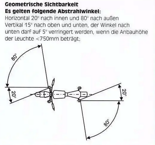

Hey Peter,
die Weiser Einsätze sind für die älteren BMW Blinker mit Glühbirnen, da kann man das Blinkerglas abschrauben. Die Einsätze sind für die Umrüstung von Glühbirne auf LED gedacht.
Die werden in dem schmalen LED Blinker nicht reinpassen.
Außerdem glaube ich nicht, daß man die Multifunktionsblinker ohne Beschädigung aufbekommt.
Auch müßte man wissen wieviel Watt die Weiser Einsätze haben, sonst Blinken die Blinker zu schnell. Das hatte ich bei meinen ersten Versuchen mit Zubehörblinkern, die ich noch in der Garage herumliegen hatte, festgestellt.
Ich finde die originalen Blinker die an der GS dran sind, kann man doch gut sehen.
Selbst die hinteren Multifunktionsblinker sind jetzt nach meinem Umbau, ohne Brems- Rücklicht, super zu sehen.
Grüße, Peter

Danke, daß Du mich vor einem Fehlkauf bewahrt hast!.....Ich habe nochmal die unten angefügte englische Beschreibung gelesen, da ist eindeutig von Glühlampe und Reflektor die Rede!!!....Wär´ also was für meine alten /7er.
Ich ließ mich von der pfeilförmigen Anordnung täuschen!
Trotz allem, vielleicht opfere ich einen meiner abgebauten hinteren Blinker und versuche, ob man da mit dem Heißluftgebläse was machen kann, um den Kleber weichzumachen.
Ja, das Thema ist jetzt nicht mehr vorrangig, aber ich laß´ noch nicht locker!.....nächste Schnapsidee: OSRAM-LEDs besorgen und auf das originale PCB löten.....
Das kannst Du doch auch knicken, falls das ein plug and play Umbau werden soll. Sehr pfeilförmig sehen die alten kantigen Blinkergehäuse ja nun auch nicht aus, oder?
Abseits von mangelnder Zulassung und nicht zuletzt erforderlichem Umbau des Blinkrelais auf den deutlich geringeren Stromfluß.
