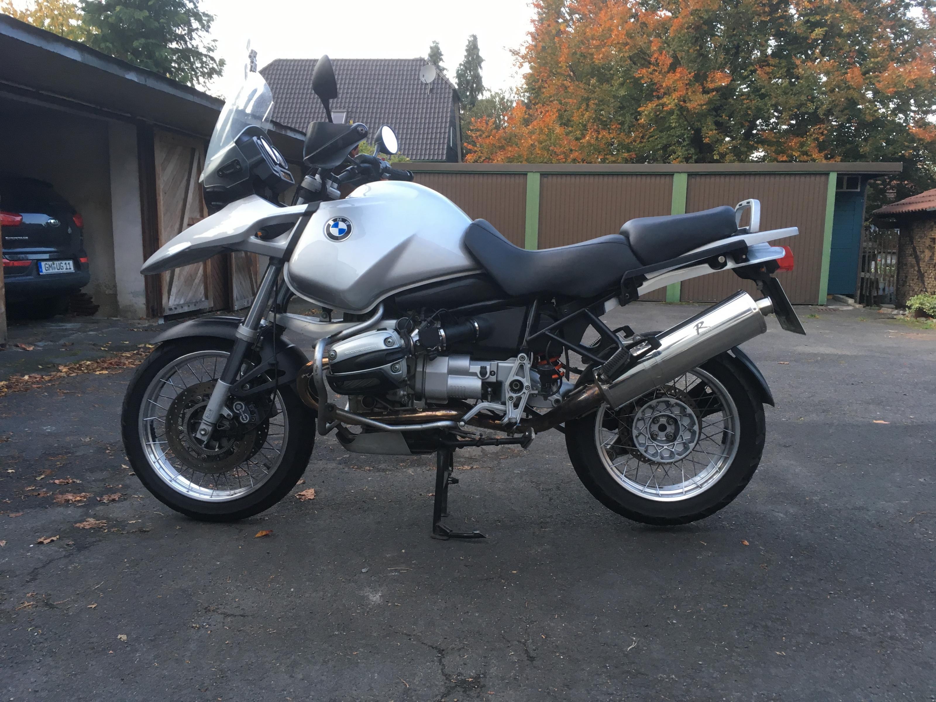

Hallo Ralf,
sehr schönes und scheinbar auch top gepflegtes Motorrad.
Allzeit gute und unfallfreie Fahrt.

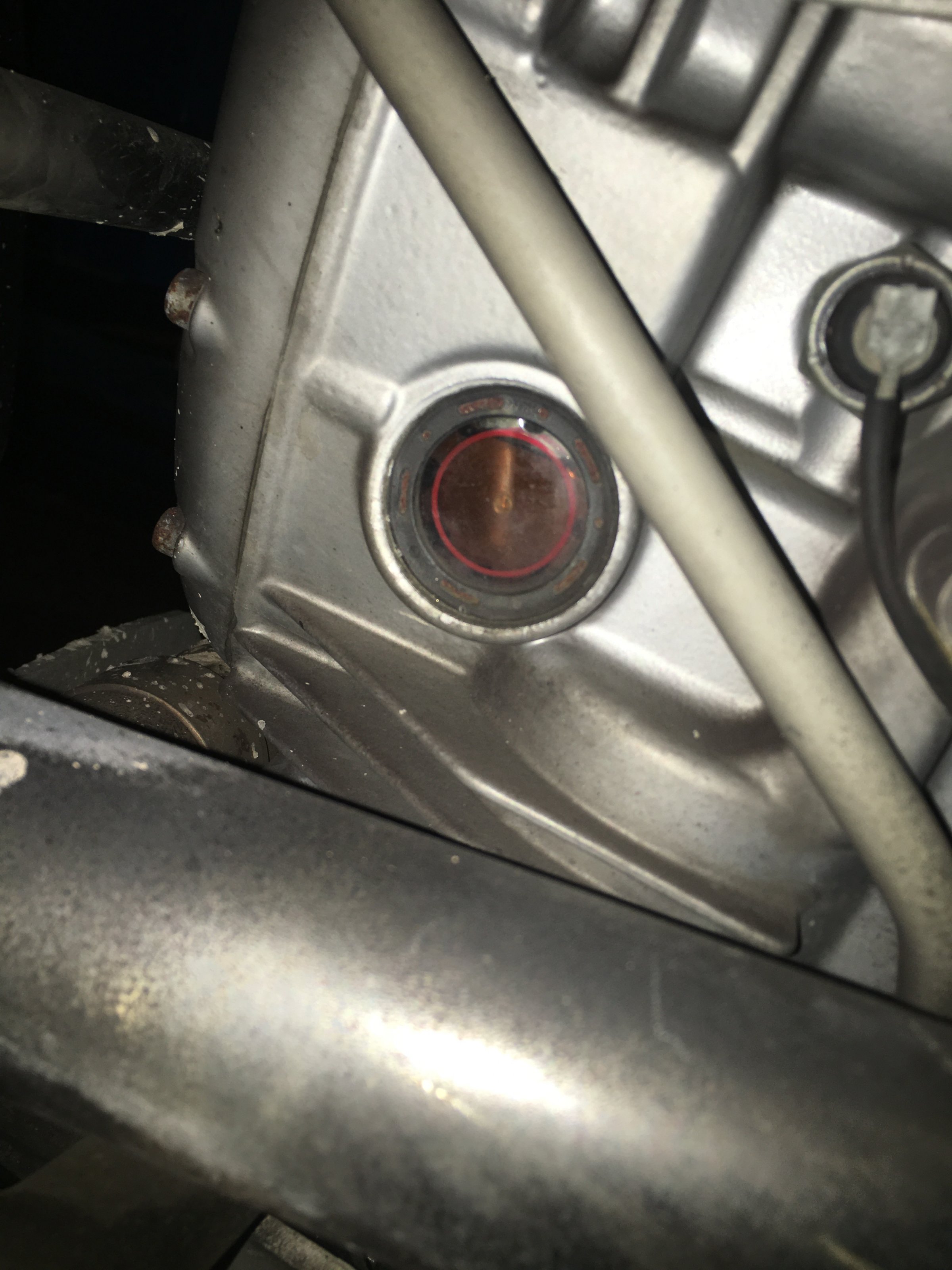

...........also eher ein wenig zu viel drin.

....aber NOCH im Toleranzbereich nach BMW, oder? Oder sagen die Erfahrenen, ich soll lieber etwas absaugen, ablassen oder so?

das, was über dem Punkt in der Mitte vom Schauglas ist, verbrennt auf den nächsten Touren von alleine.
Ölstand prüfe ich immer so:
1. Motor muss volle Betriebstemperatur haben
2. GS ca 5 - 10 Minuten auf den Seitenständer stellen, damit auch das Öl aus dem Ölkühler in die Ölwanne laufen kann
3. GS auf den Hauptständer
4. Etwas warten und dann Ölstand kontrollieren
5. Höchstens bis zum Punkt in der Mitte des Schauglases auffüllen.
6. Fertig. Wenn Du es immer so machst, hast Du immer den aktuellen Ölstand und überfüllst nicht.

So belassen. Nach der nächsten Ausfahrt von ca.300km steht der Ölstand vermutlich in der Mitte. Die Boxer brauchen eben ein bisschen mehr, als manch anderes Zweirad.
Nicht umsonst steht auf dem Tankdeckel meiner "Neuen" ....Ölstand regelmäßig prüfen....

Wenn Du was ablassen willst, brauchst Du ein ganz ruhiges und dann schnelles Händchen. Ab dem Moment, wo das Öl zu laufen beginnt, die Ablassschraube nicht zu verkanten, um sie fix wieder reinzuschrauben, grenzt schon an Hexerei.
Alles in ein sauberes Behältnis ablassen, Schraube rein und dann etwas weniger oben rein wäre meine Empfehlung.

Natürlich ist das im Toleranzbereich! Der Ölstand darf nur nicht außerhalb des Kreises sein, weder darüber noch darunter. Es ist absolut nicht notwendig, da etwas abzulassen. Idealerweise liegt der Ölstand etwa in der Mitte des Schauglases, da wo sich der Punkt befindet. Je höher der Ölstand innerhalb des Toleranzbereichs ist, desto höher ist auch der Ölverbrauch, weil auch ein Teil des Öls durch die Entlüftung "entsorgt" wird.
