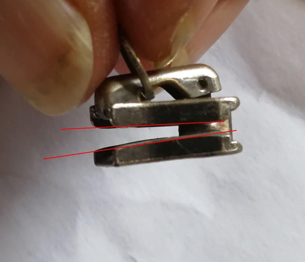

Das Problem sind die Reißverschlüsse mit PU-Beschichtung.
Rukka (und andere) verwendenden bei Jacken mit Goretex-Membran meist sogenannte "wasserdichte" Reißverschlüsse von YKK,
Diese nennen sich "Aquaguard" und sind stark wasserabweisend.
Außen sind diese RVs PU-beschichtet - haben also eine gummiartige Beschichtung.
Der Aluminiumschlitten zum schließen muss also über diese Beschichtung gleiten.
Aluminium gleitet aber auf dieser Beschichtung ziemlich schlecht - der Schlitten tut sich schwer, biegt leicht auf und kann die beiden Spiralhälften
nicht mehr richtig zusammenführen = Der RV schließt also nicht mehr. (siehe Foto)
Um dem ganzen etwas vorzubeugen sollte man diese RVs öfter mit Silikonspray einsprühen, damit der Schlitten gut gleiten kann und sich nicht aufbiegt.
Am besten Dose bei längeren Ausflügen in den Tankrucksack :-)
Von anderen Ölen, Fetten etc. ist abzuraten, da diese Staub- und Drecksammler sind. Silikon tut das nicht - stößt (fast) alles ab.

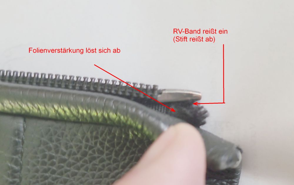

Die häufigste Ursache für das Ableben von RVs mit Metallstift zum zusammenstecken ist allerdings eine andere.
Der Stift ist auf das RV-Band aufgepresst, das dort am unteren Ende mit einer sehr dünnen Folie verstärkt ist.
Diese Folie löst sich mit der Zeit durch das Hin- und Herkippen beim Zusammenstecken des RVs ab, bzw. reißt ein
und dann reißt relativ schnell das RV-Band am Stift entlang ein.... Das wars dann mit dem RV. (siehe Foto)
Dieses Problem haben eigentlich alle RVs mit Metallstift...... ist unser tägliches Brot

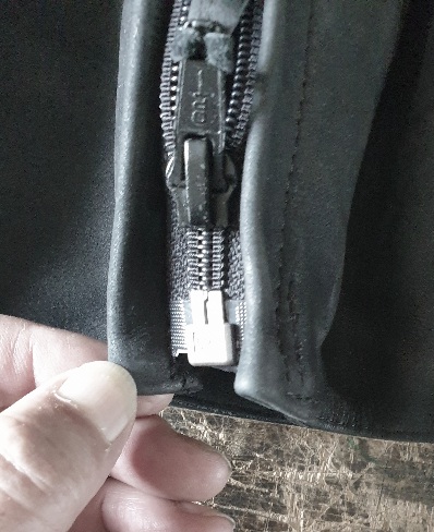

Und was für eine dauerhafte Lösung bietest Du an?
Austausch des Zippers gegen eine Version aus dem Tauchsport?
Kannst Du auch Wasserdicht eingenähte Zipper in Lederbekleidung reparieren? Atlantis oder Alne?

In der Atlantis ist kein "wasserdichter" RV eingenäht... da sind (bei denen, die ich schon hier hatte) "normale" 5mm Opti-Spiral-RVs eingenäht... Ich ersetze die dann durch 8mm Opti´s, (stärker) -
Der äußere Frontreißverschluss wird ja durch einen inneren Jacken-Frontreißverschluss unterstützt und schließt somit mit seiner wasserdichten Membranblende.... Das ist bei den Rukka-Modellen ähnlich. Durch den wasserdichten Membran-Untertritt erübrigt sich ein "wasserdichter" Außen-RV.
Zu Alne-Klamotten kann ich nichts sagen... die werden wohl grundsätzlich vom Besitzer zum Reparieren zu Alne geschickt. Die wasserdichten RVs für Trockentauchanzüge sind "unbezahlbar".
Wasserdicht, also "eingeschweißte" RVs in Lederbekleidung sind mir nicht bekannt, das wird eigentlich nur bei Klamotten aus 2-3 Lagenlaminat gemacht

Ich denke, Du hast mich missverstanden. Ob der Zipper wasserdicht ist oder nicht, ist dann nebensächlich, wenn man ihn tauscht und einen neuen Einnähen muss. Die Perforation am Leder muss (wieder) abgedichtet werden. BMW macht das durch ein Tape, Alne durch Silikon.
Sollte Dir eigentlich bekannt sein. Wie viele Zipper an Atlantis 4 hast Du schon gewechselt? Wie hast Du die Löcher im Leder wieder abgedichtet?
Und: Wenn jemand 30.000km+/Jahr mit einem Lederanzug durch Wind/Wetter fährt, sind 80€ für einen echt Wasserdichten Zipper aus dem Tauchsport eine gute Investition....

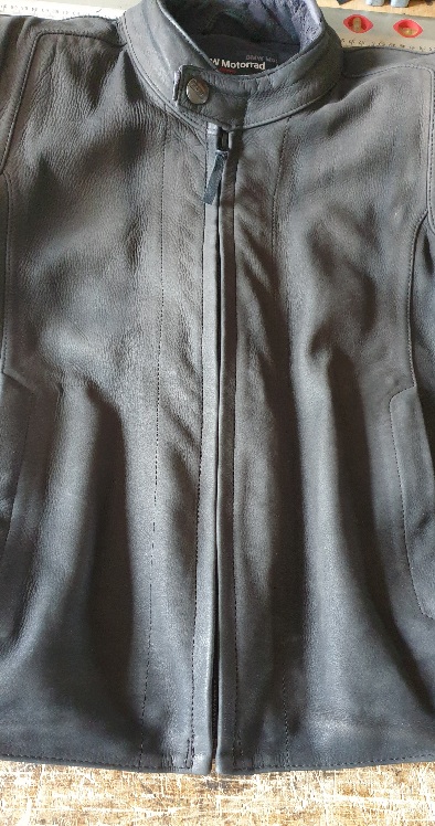

Ich habe schon bei einigen Atlantis-Jacken den RV ersetzt.
Die Naht, die du auch von außen siehst und durch´s Leder geht, ist original nicht von Innen mit Tape abgedichtet. Man kann das zwar nach dem Ersetzen machen, aber da das bei neuen Jacken, also original auch nicht so ist... warum sollte man das dann machen?
Um den nächsten der da vielleicht wieder mal den RV ersetzen muss zur Weißglut zu treiben... der/die muss ja dann das Tape wieder per Heißluftföhn (ca. 130°) ablösen und verschmurgelt dann den dünnen Stoff, an dem der äußere RV innen angenäht ist, bevor Dieser mit dem Leder vernäht wird.... und die Fadenreste nach dem Austrennen bekommt man auch kaum mehr entfernt.....
Wenn unter dem RV wie oben beschrieben (Der äußere Frontreißverschluss wird ja durch einen inneren Jacken-Frontreißverschluss unterstützt und schließt somit mit seiner wasserdichten Membranblende....) noch dieser mit Membran versehene Untertritt ist...
Was die Wasser- und Gasdichten RVs für Trockentauchanzüge betrifft: Diese sind extrem steif, schwer zu schließen und öffnen und eignen sich dadurch
1. für solche Jacken überhaupt nicht
2. Soviel ich weiß gibt es sowieso keine teilbaren (also auf einer Seite zum zusammenstecken... brauchts ja bei einem Trockentauchanzug nicht)
Die Preise gehen da von ca. 79.-€ bis über 200.-€
