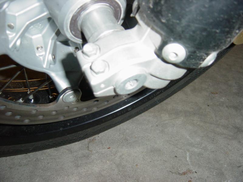

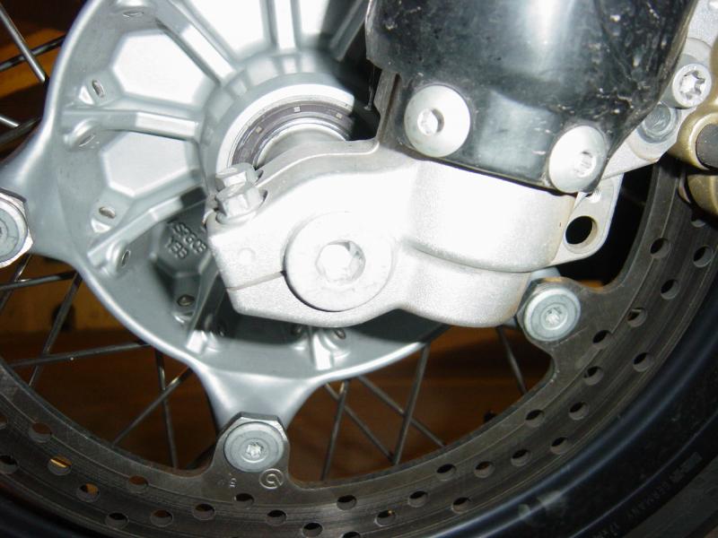

also alles wieder in ordnung bei mir habe die neue schraube und eine neue büchse drauf
die alte büchse ist gerade mal 2mm kleiner geworden da es kein zug auf der achse mehr war fing sie an zu drehen und so schnell wie das rad bei mir dreht ...ist sie kleiner und kleiner geworden da ist den spiel entstanden
jetzt ist wieder alles im lot
wieder mal glück gehabt
