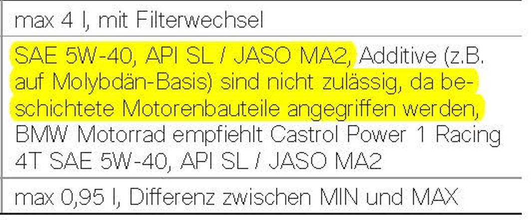

Ich würde nur Öle mit folgender Spezifikation gemäß BHB verwenden ( man achte auf die Additive welche die Beschichtung von Motorteilen (Kolben Zylinderbuchsen) beschädigen könnten).

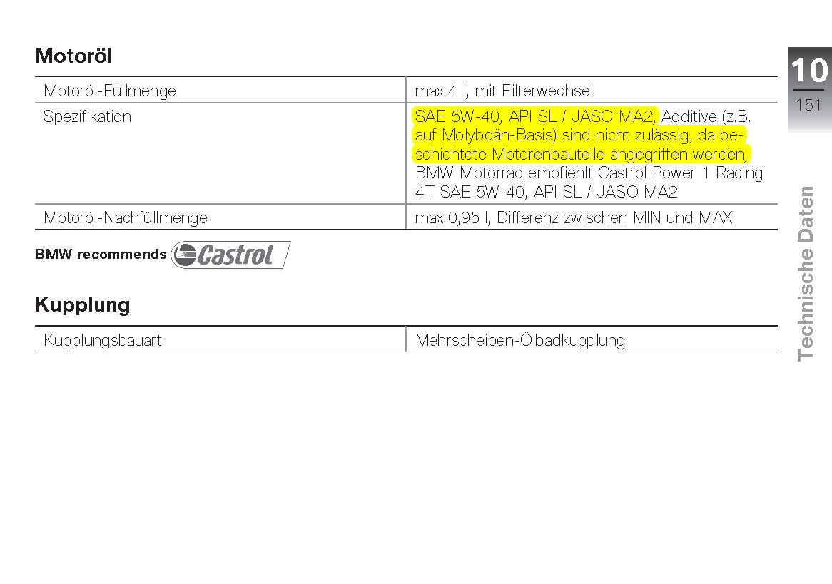

..nochmals der Auszug aus dem aktuellem BHB ..für alle denen die Auszugskopie im Beitrag #5 nicht groß genug war..
BMW empfiehlt Castrol...schreibt es jedoch nicht vor...lediglich die Spezifikation des Öls ist zu beachten...und das können andere außer Castrol auch...Pages from R_0A02_RM_0214_R1200GSAdventure_00.jpg
