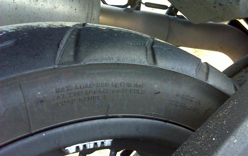

Habe meiner Dicken (1200GS) vor ca. 2000km einen neuen Satz Pilot Road 3 montiert. Das Fahrverhalten dieser Reifen finde ich sensationell.
Leider bildet sich nun an den Flanken ein Sägezahn (siehe Bilder). Habt ihr (PR3-Fahrer) dasselbe Abriebmuster? Habe ich einen Montagsreifen erwischt oder ist meine Gashand am Kurvenausgang einfach zu locker?
Ich fahre vorne mit 2,2 und hinten mit 2,5 Bar Reifendruck.
Gruss Remo
Link zu den Bildern: https://picasaweb.google.com/107860653656738839367/PR3?authuser=0&feat=directlink

Siehe Link.

das kenne ich von meinem pilot road 2 auch.
ich halte es für normal wenn man weiss wo der gasgriff sitzt. :)

Imho auch normal und noch im harmlosen Bereich.
PP nach 3000 km:
Links nahezu weg, während dahinter noch ein 1 mm Steg verblieben ist.

Versuche es mal mit etwas mehr Luftdruck, das dürfte helfen. Ich fahre den PR3 mit 2,5 / 2,9 bar im Solobetrieb.
Wenn du die GS zügig aus den kurven beschleunigst, wirst du bei jedem Reifen eine Sägezahnbildung erkennen. Beim einen Reifen mehr, beim andern etwas weniger. Deine Fahrweise und der Luftdruck sind aber zwei Faktoren welche die Sägezahnbildung beeinflussen.

Fahre den auch ...und Luftdruck wie maclaro 2,5 + 2,9
und nichts zu sehen...ca 3000 km haben die Pneus runter

Spaß kostet Kohle, ob auf der Achterbahn, im P..f, oder halt aus der Kurve mit Dampf raus:D:D
Wird besser wenn Du das Gas etwas sanfter aufreißt, dann bekommt der Reifen weniger Stress und richtet sich weniger stark auf:cool:
