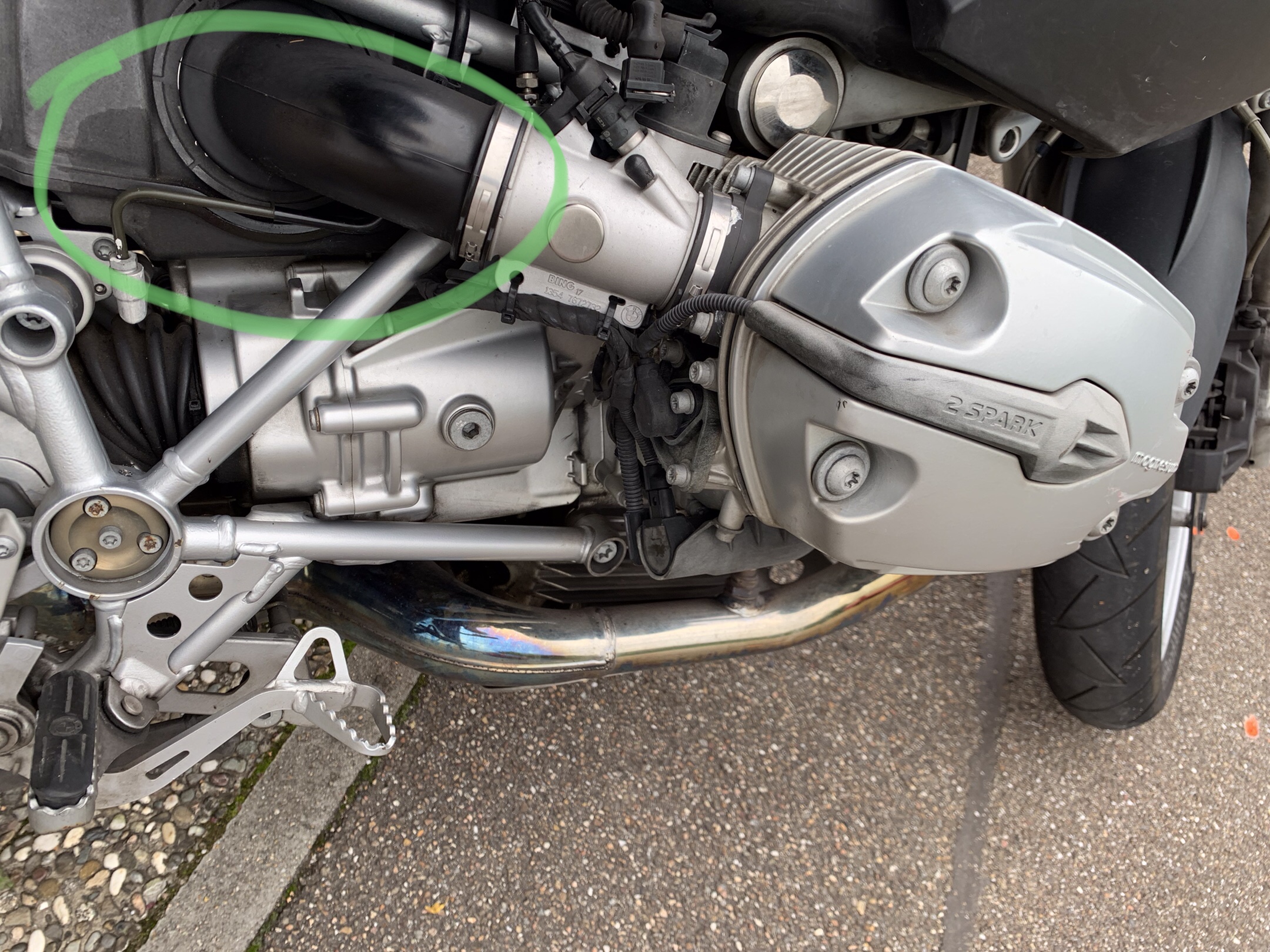

Saugrohr rechts feucht?
Diskutiere Saugrohr rechts feucht? im R 1200 GS und R 1200 GS Adventure Forum im Bereich Motorrad Modelle; Hallo, bei meinem rechten Saugrohr ist es plötzlich feucht, ca 3 Wochen gestanden!? Jemand ne Idee 💡? Danke schon mal im Voraus..

Schau mal im Luftfilterkasten, da sammelt sich ggf Öl aus der Motorentlüftung.
Passiert am ehesten, wenn der Ölstand (zu) hoch ist.
Müsste man auch irgendwo rechts am Luffigehäuse ablassen können.

Nicht „feucht“, sondern vielleicht „poliert“?!

am Rohr selbst ist eine vom Stiefel pollierte Stelle, das ist normal.
Dahinter ist der Lufikasten unten feucht, na und? Kaltreiniger und abputzen.
Man könnte wenn man Arbeit sucht den Schnorchel mit Silikon einsetzen dann hast du aber wider keine Zange für die Bandschelle.

Macht meine auch ein wenig, scheint aus der Nahtstelle des Luftfilterkastens herauszuschwitzen. Geht schon seit Anbeginn so und die Ursache habe ich noch nicht ergründet, weil es mich zu wenig stört. Kommt aber bei meiner definitiv nicht aus dem Ansaugrohr.

Danke mal für Eure Hinweise und Tipps..echt hilfreich 👍
Ich schau’s mir demnächst nochmal an, der Tipp von Larsi könnte vielleicht ein Treffer sein.. Letzte Vogesentour zu gut gemeint mit dem Öl 🤔
aber teileklaus hat das Zangenproble: ja schon erkannt.🫣
Die Ölmenge, die über die Motorentlüftung in den Ansaugtrakt abgegeben wird, ist maßgeblich von folgenden Faktoren, bestimmt:
blow by (Passung Kolben, Zustand Ringsystem), Verdampfungsverluste (NOACK), Ölviskosität/-Temp., Leistungsabforderung/Drehzahl, Anteil hochtouriger Schiebebetrieb, Zustand Ventilschaftdichtungen.
(Reihenfolge ohne Gewichtung, Aufzählung ohne Anspruch auf Vollständigkeit.)
Sofern nicht extrem überbefüllt wird, spielt der Ölfüllstand dabei keine nennenswerte Rolle.

Jo, kenne ich. Hatte ich vor einigen Jahre auch einmal. Auf einer Urlaubstour war mal ein deutlicher Schluck zu viel Öl drin. Der Idiot, der zu viel eingefüllt hat, sitzt vor der Tastatur. Danach hatte ich dann in den Alpen nach einer Tagestour Abends auf dem Campingplatz auch eine feuchte Stelle am Luftfilterkasten. Weggewischt und gut war. Danach war dann wieder Ruhe, da meine Gute sich des Öl`s auf der Tagestour entledigt hat. Also keine Panik! Abwischen und gut ist. Und nicht mehr zu viel Öl einfüllen. Mitte Schauglas sollte es sein. Bei der nächsten Inspektion konnte ich auch keinen verölten Luftfilter feststellen, wovon ich eigentlich ausgegangen bin.
