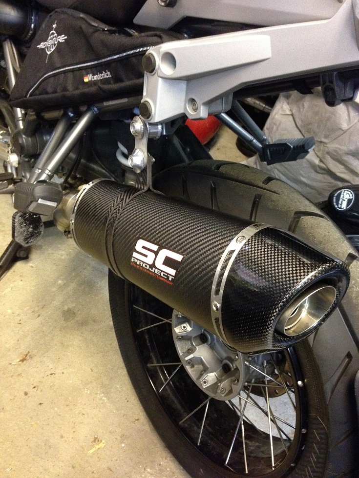

habt ihr den SC Project Endtopf eigentlich direkt an die original Halterung angeschraubt.
Auf diversen Bildern sieht es so aus als ob da ein Zwischenstück verwendet wurde.
Wenn ja, habt ihr das Zwischenstück selbst angefertigt?

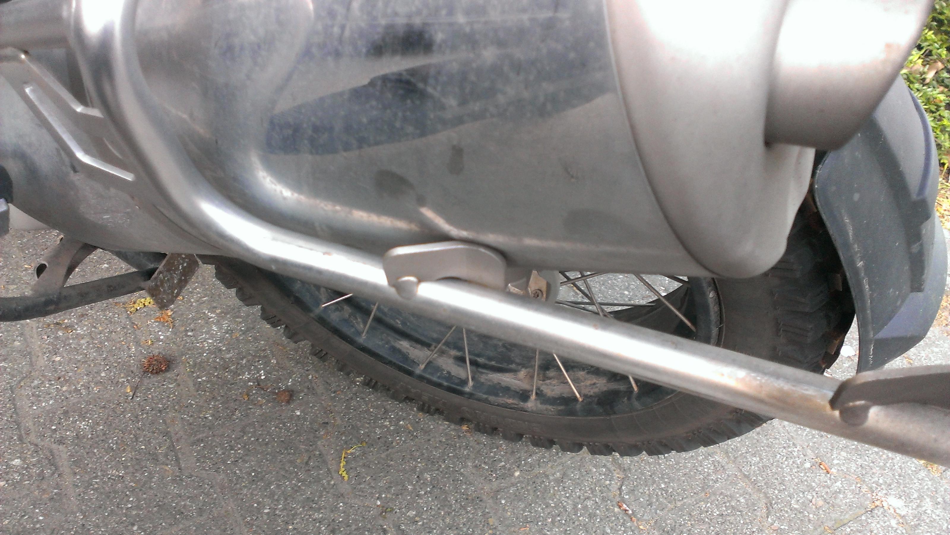

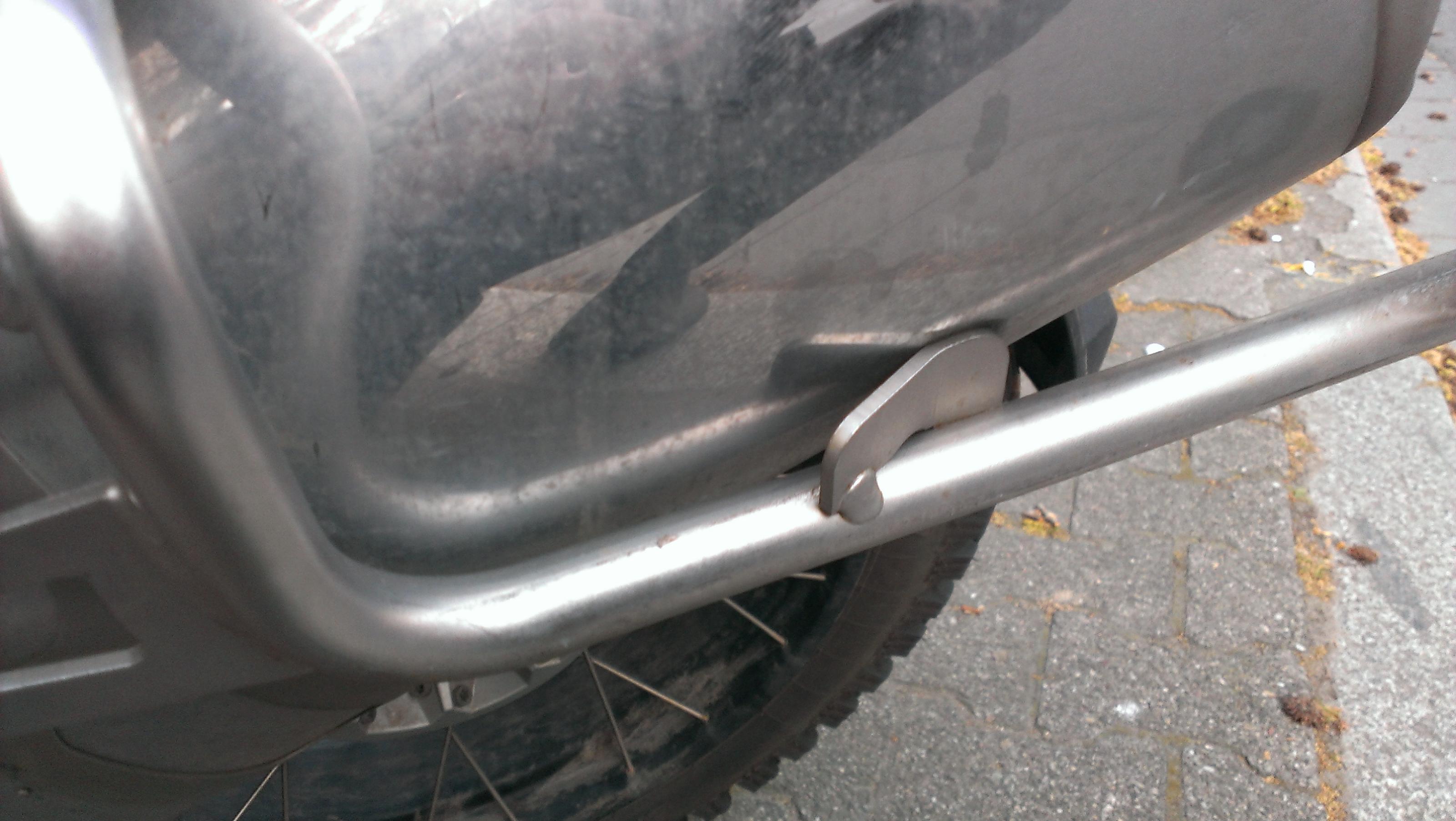

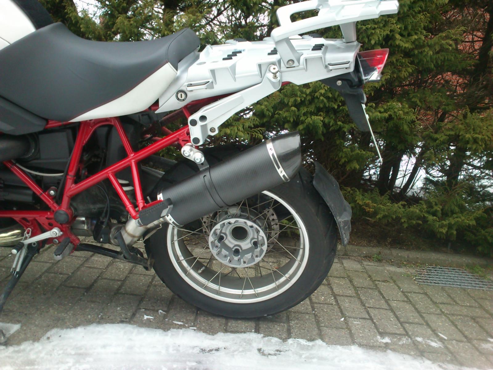

Hi!
Ich hab auch mächtig Interesse an dem ESD von SC Project und habe noch 1-2 Fragen offen..
Können die, die den Topf drauf und zusätzlich die Original-BMW-Kofferhalter montiert haben, berichten, ob der Schalldämpfer an den Halter stößt?
Habe das nämlich beim Originaltopf so und der Freundliche hat gesagt, er könnte das zwar ausrichten, würde sich aber nach paar KM wieder "zurechtvibrieren", also wieder an den Halter stoßen..
Zur Veranschaulichung:
Und dann noch eine Geschmacksfrage:
Für ne '12er GSA TB - Carbon oder Alu/Schwarz?!
Ich nehm mal an, dass sich das vom Gewicht her nicht viel nimmt und der Sound von der Außenhülle unbeeinflusst ist?
Eventuell noch eine Frage an Chriss:
Paar Beiträge vorher kam die Frage auf, ob beide Killer Straßenzugelassen sind und nur ohne Killer die Rennleitung winkt..
Ist das so richtig, oder ist der kurze Killer auch schon ein Problemkind?
Hab dazu jetzt noch keine konkrete Antwort gelesen :)

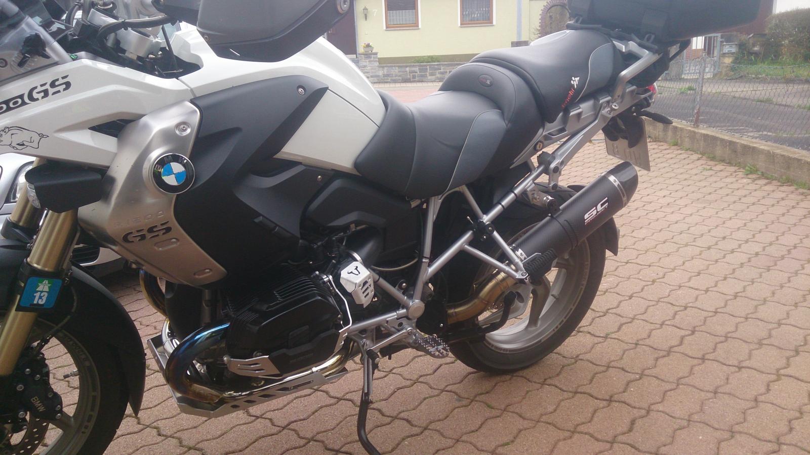

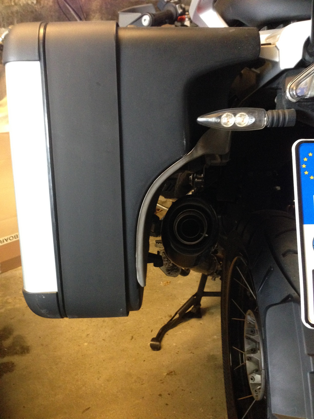

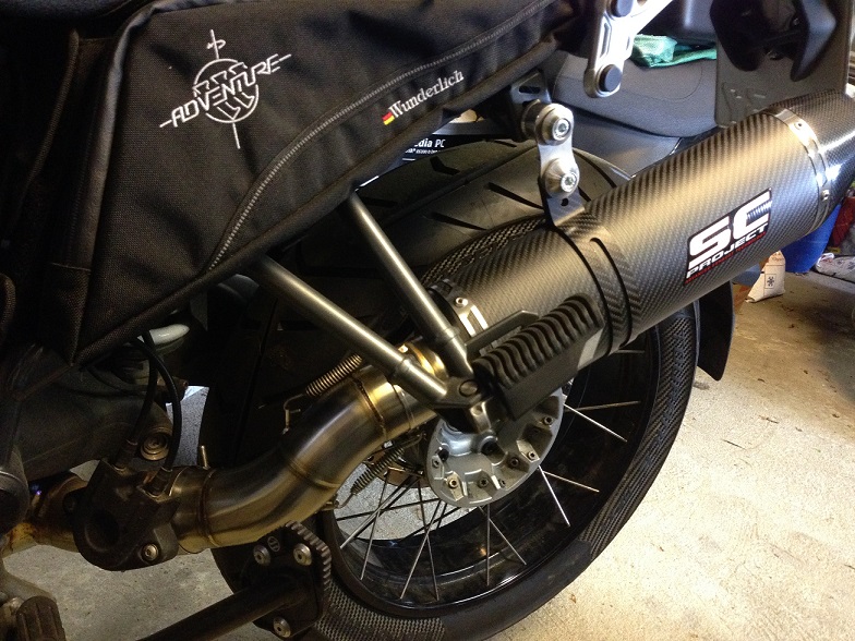

So, Heute ist ER bei mir eingetroffen,
danke nochmal Chriss, gleich angebaut,
leider nur mit dem langen DB Eater (der kurze lag nicht bei), aber klingt schon gut.
edit: 2ter DB eater wird nachgeliefert. Thx

Nun denn, auch meiner ist heute eingetrudelt.
Danke Chris !
Bei der Montage hab ich die Metallasche ein wenig nach hinten gestellt das die Schelle also etwas mehr in die Mitte rückt.
Wenn ich mit der Hand fühle, bin ich der Meinung das der Blinker ziemlich nah, wenn nicht sogar schon im Abgasstrahl liegt.
Ist schon mal jemand der Blinker verglüht mit dem SC ?
Ah, zum Sound - Also mit der orginalen Anlage im Stand klingt die GS schon imposanter. Hab jetzt im SC auch nur den geschlossenen
DB Eater drin, weil der offene noch nachgeliefert wird.
Aber das lästige Dröhnen ist mit der Anlage jetzt weg und schauen wir mal ob sich der Sound noch verbessert.
Chris hat mir am Telefon aber noch mal bestätigt, das auch der offene DB Eater homologiert ist.

So ein Stuss habe ich noch net gehört.. Neu Ausrichten und dann mal Richtig festziehen..

Hallo Fredel,
ich hatte zuerst den Auspuff ohne die Verlängerung befestigt und schon nach einer kurzen Probefahrt, war der Blinker leicht angesengt.
Jetzt habe ich den Auspuff so weit wei möglich nach unten befestigt auch wenn die Schelle nicht in der Mitte sitzt. Hält trotzdem bombenfest und so ist der Auspuff jetzt auch mittig wenn der Koffer dran ist.
