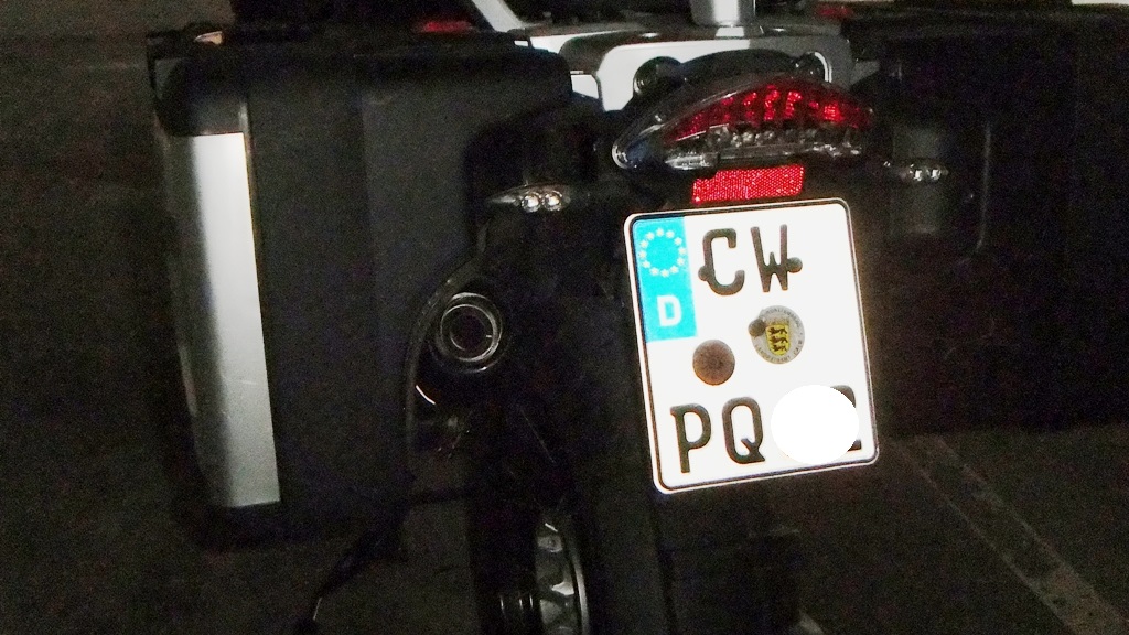

Hab jetzt den Adapter und die Halteschelle gerade montiert und trotzdem, obwohl es eigentlich nicht danach aussieht, bläst das Abgas genau unterhalb und zum Teil an den Blinker.
Will demnächst mit Koffern eine Tour fahren und da ist ja recht wenig mit Fahrtwind an dem Blinker zum kühlen. Wenn man das zweite Bild sieht, denkt man doch, Abgas geht doch ganz klar vorbei. Hab den langen DB Eater drin. Ist das bei euch auch so? Kann mal einer der schon ein paar Kilometer abgespult hat seine Griffel an das verbrennende Benzin Luft Gemisch halten und mir sagen, ob das normal ist und dem Blinker das schnuppe ist ? Könnte mir vorstellen mit dem öffenen DB Eater strömt die Abgasluft gerade heraus. Bei meinen geht die irgendwie nach oben. :confused:
Fredel
12.12.2011
150
So, ich denke, jetzt dürfte nichts mehr passieren, hab nun den größtmöglichen Abstand vom Anschlussblech gewählt und jetzt gehen die Abgase auch an dem Blinker vorbei. Sieht halt nicht mehr so sportlich aus, wenn die Linie vom Heckrahmen nicht gehalten wird.

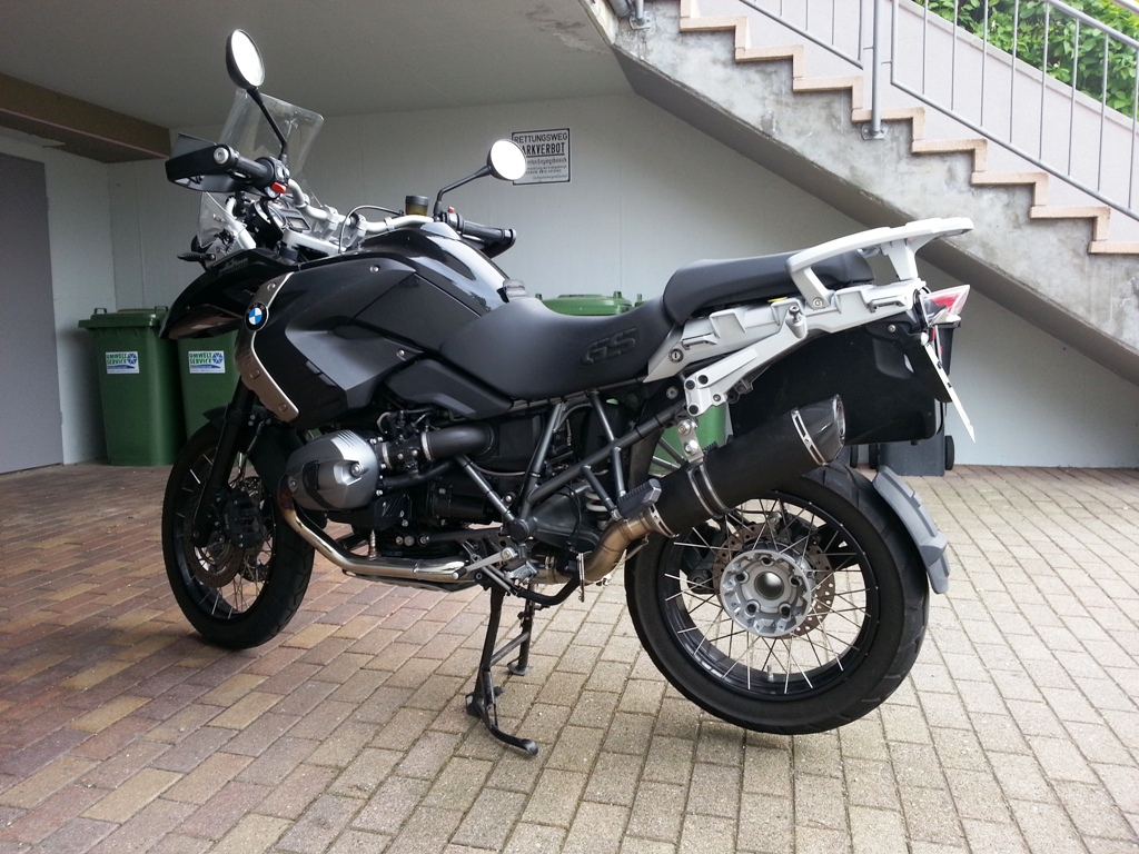

Sodele,
habe heute leider erst nach einem Todesfall in der Familie (Vater, 87 J. - sorry, ein erfahrener und gewitzter KFZ-Handwerker-Meister weniger) - meinen Schwarzen-Edelstahl-gebürsteten mit kurzem "DB-Eater" montieren können.
Optisch passt der minimalisierte Edelstahl-Schwarze gut zu der "Triple-Black".
Akustisch liegt er geringfügig (subjektiv) über dem Original-Endschalldämpfer im Stand in der Tiefgarage.
Bilder habe ich aktuell nicht gemacht.
Akustisch ist er im Stand in einer Tiefgarage deutlich leiser denn die 620'er und 690'er Single KTM der '80er und '90er Jahre!!!
Ich habe mir diesbezüglich mehr Lautstärke erwartet - ich denke mal, er wird auch in Fahrt nicht so wesentlich über dem Original-Schalldämpfer liegen.
Etwas mehr Bass - das wird es mit "kurzem" DB-Eater wohl schon sein.
*tschuldigung - an alle "Leiser - Freaks" - hallo, hier komme ich - aber nicht wesentlich lauter denn Original.

Hallo Fredel,
habe es auch so wie du gemacht, habe aber immer noch leichte bedenken, das der Blinker nach längerer Fahrt nicht mehr Blinkt , sondern Tropft. Ne Längere Probefahrt konnte ich noch nicht machen, das Wetter ist nicht so toll.
Ich hab da auch verschiedene Beiträge über den kurzen Dämpfereinsatz gelesen, kann mir nicht vorstellen, das der kurze Einsatz zugelassen ist, da kann man ja von hinten bis zu den Kolben schauen, ob das den Polizisten gefällt ? ich denke das gibt Ärger, auch wenn es keine Punkte mehr für einen solchen Verstoß geben soll, wie Rha geschrieben hat.

Sodele,
P.S.: muss der Auspuff erst "eingefahren" werden - ich empfinde ihn mit kurzem DB-Eater als "leise"!?

Gast 23485
@Rob: Danke für dein Beileid, wird wohl noch einige Zeit brauchen.
Bilder von Edelstahl-Schwarz-Satiniert sind in Beitrag #175.
Auf der Homepage von SC-Project muss man im Produkt-Angebot runterscrollen, dann findet man auch Titan-Silber und Edelstahl-Schwarz, beide aber mit Edelstahl-Halteband.
Der "Product Code" für Edelstahl-Schwarz ist "B02-02O". 390,-€ + Versand.
Ich habe bei SC-Project direkt bestellt, Lieferung nach etwa 3 Wochen, der kurze DB-Eater wurde nach Reklamation kostenlos nachgeliefert.
Jetzt warte ich noch auf passendes "Einfahr"-Wetter.
Gruß, Gunter
Gast 23485
Anbei aufgrund des schattigen Wetters leider nur ein paar schattige Bilder von Edelstahl-Schwarz-Satiniert am Mopped:
Bei besserem Wetter dann vielleicht was Besseres.
Gruß, Gunter

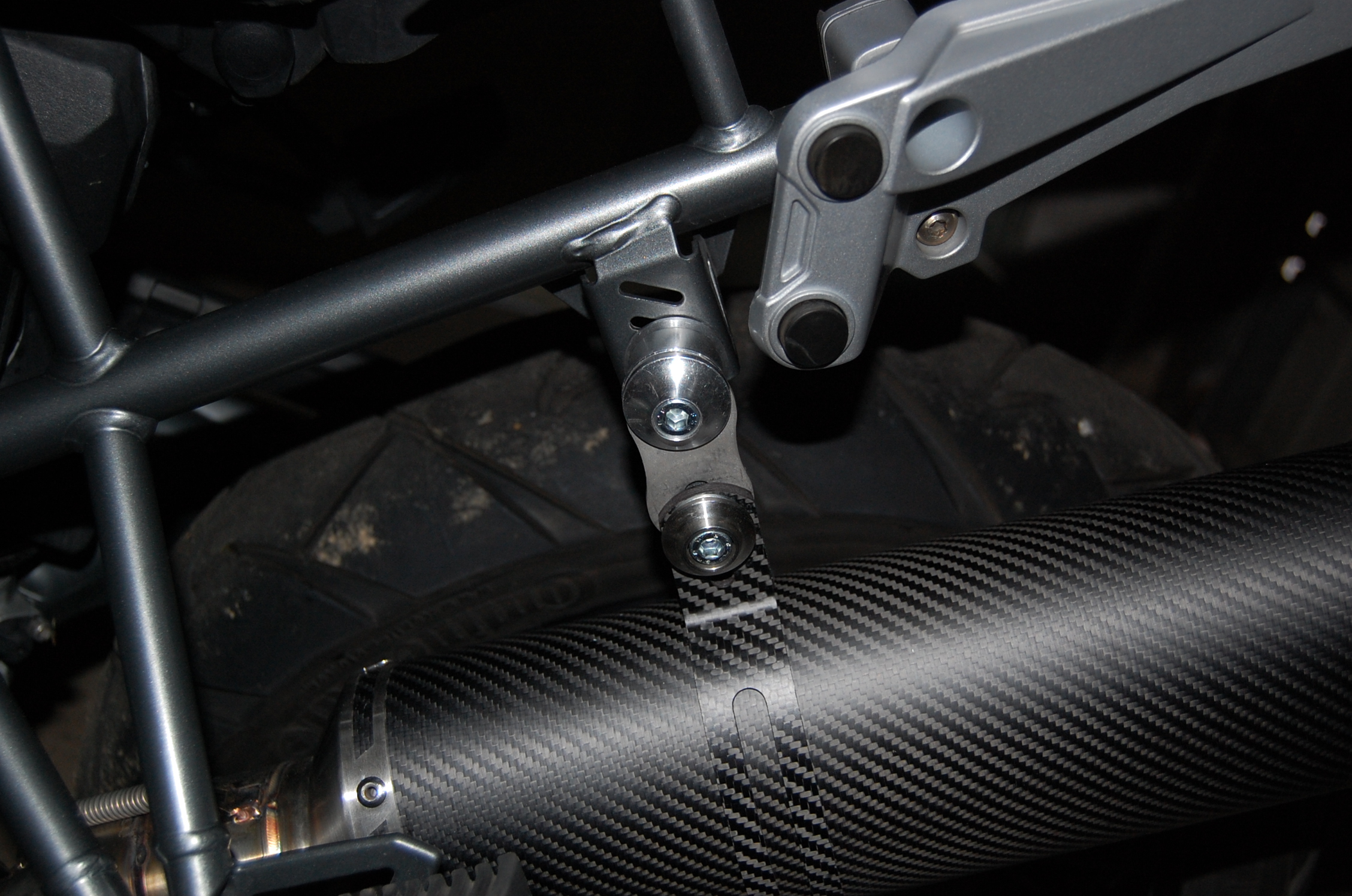

Anhang anzeigen 127490Anhang anzeigen 127491
ich habe die nicht gerade günstigste Variante gewählt: die hinteren Blinker gegen neue vordere Blinker getauscht = 70 Euro. Dafür stehen die jetzt nicht mehr im Abgasstrom und ich konnte den ESD schön weit oben, parallel zum Rahmen montieren :D ... bin gestern, mit montierten Koffern, etwas über 100 km gefahren und der Blinker ist nicht warm geworden ...

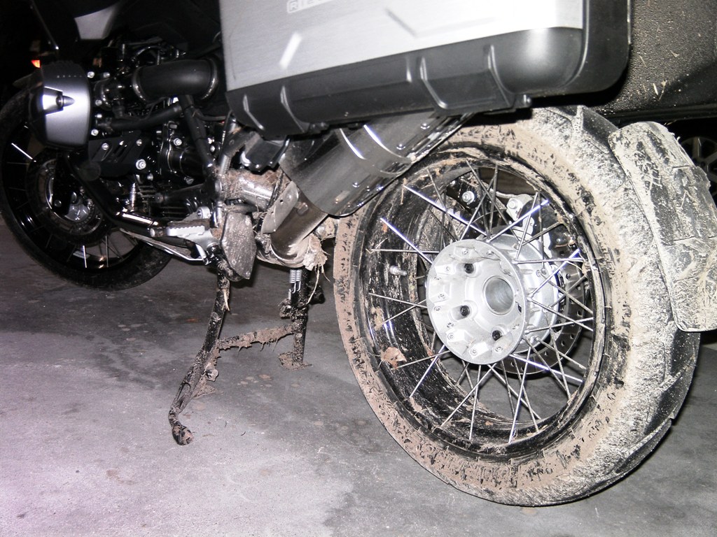

Hallo, ich nochmal....
Mittlerweile habe ich ein paar überlegungen angestellt wie ich das Problem mit dem verbrannten Schuhabsatz lösen könnte:confused:
Der erste Versuch sah so aus:help:
Als meine Frau das sah meinte sie.....das sieht ja aus wie Stützstrümpfe.....:fertig:
Yupp, recht hat sie.
Dann begegnete mir ein Universal Hitzeschutzblech von AC Schnitzer in der Bucht, passte zwar nicht auf anhieb aber etwas mit der Flex gespielt dann passte es.
Das Teil hat 30 € gekostet und sieht wie finde ganz brauchbar aus.
