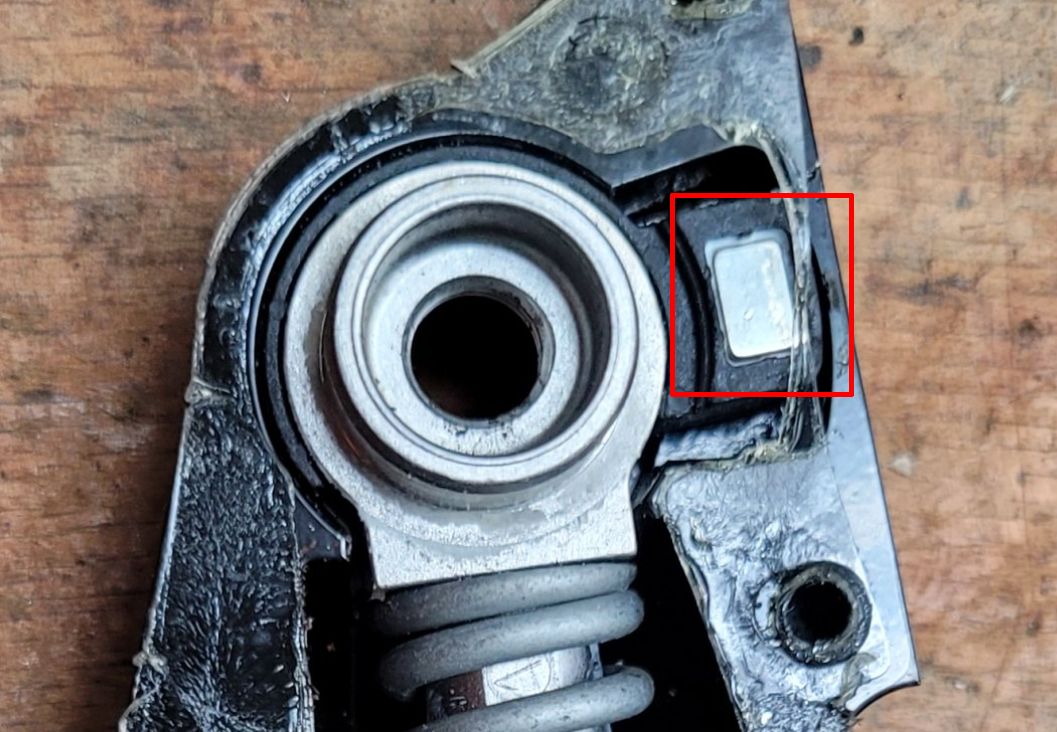

Was steht dem Teil im Deckel gegenüber?
Schwabe1893
Schwabe1893
08.03.2023
56
Berglen
R 1200 GS LC
Nichts. Da ist nur der Deckel drauf.
Bei dem TEIL handelt es sich um einen Magneten der wiederum von außen durch den Chip im Stecker ( sitzt rechts auf der Stirnseite ) in seiner Position erkannt wird.

Ist der Deckel aus Kunststoff?

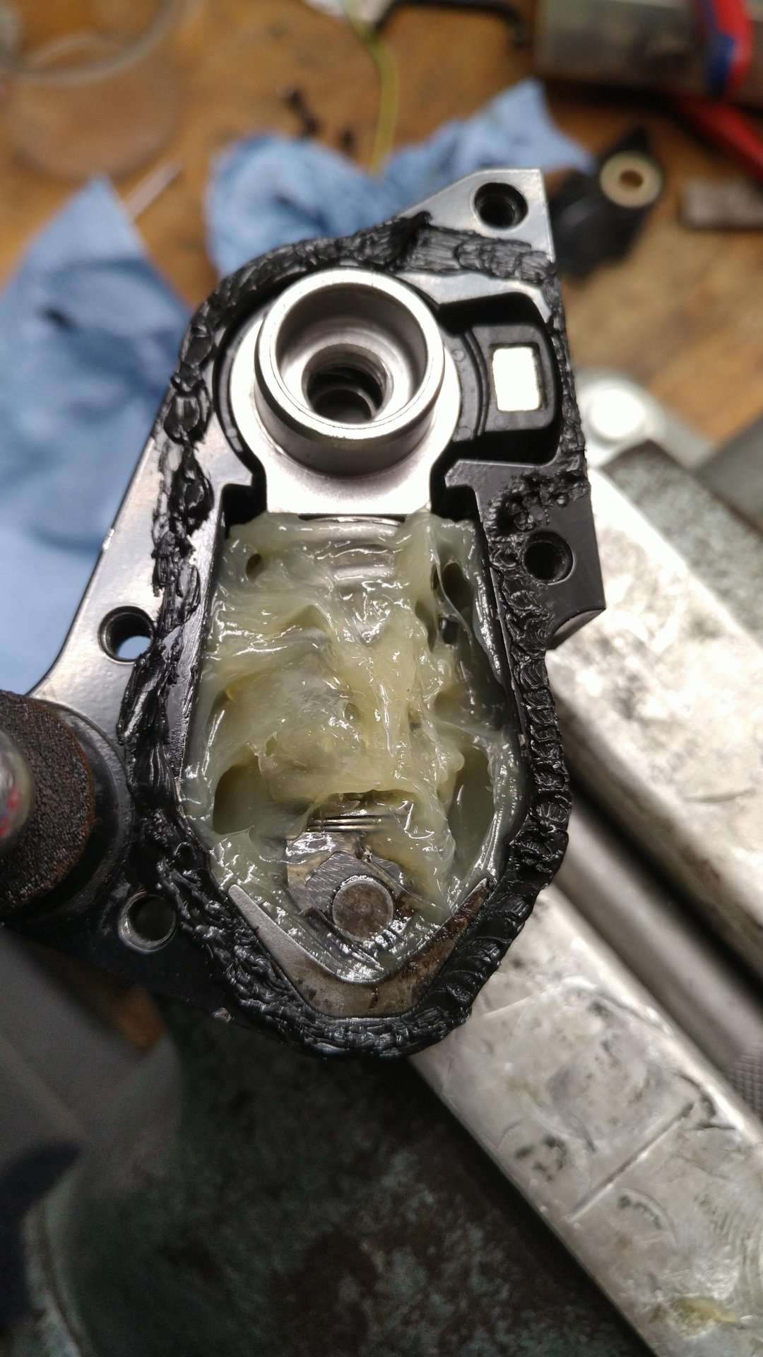

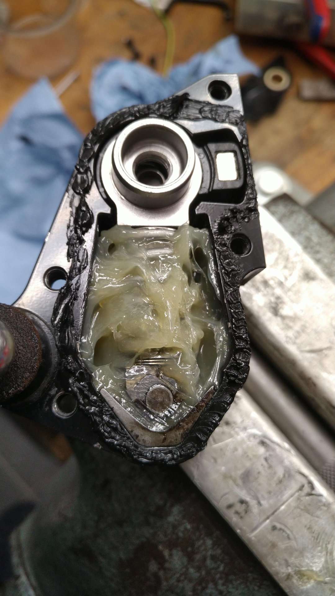

@ TE. Macht es nach Deiner Erfahrung nun Sinn, den Schaltasi präventiv zu warten (öffnen und reinschauen), oder abwarten bis ein Fehler da ist?
Gute Frage.
Wenn man wartet bis der Fehler kommt, ist es eigentlich schon zu spät. Siehe meine Fotos:eekek:
Theoretisch sollte unten eine kleine Öffnung bzw Ventil sein wo eindringende Feuchtigkeit wieder ablaufen kann, denn an der Welle ist es nicht zu 100% dicht.
Ich werde auf jeden Fall die Innereien fetten. Das war es davor nicht.
