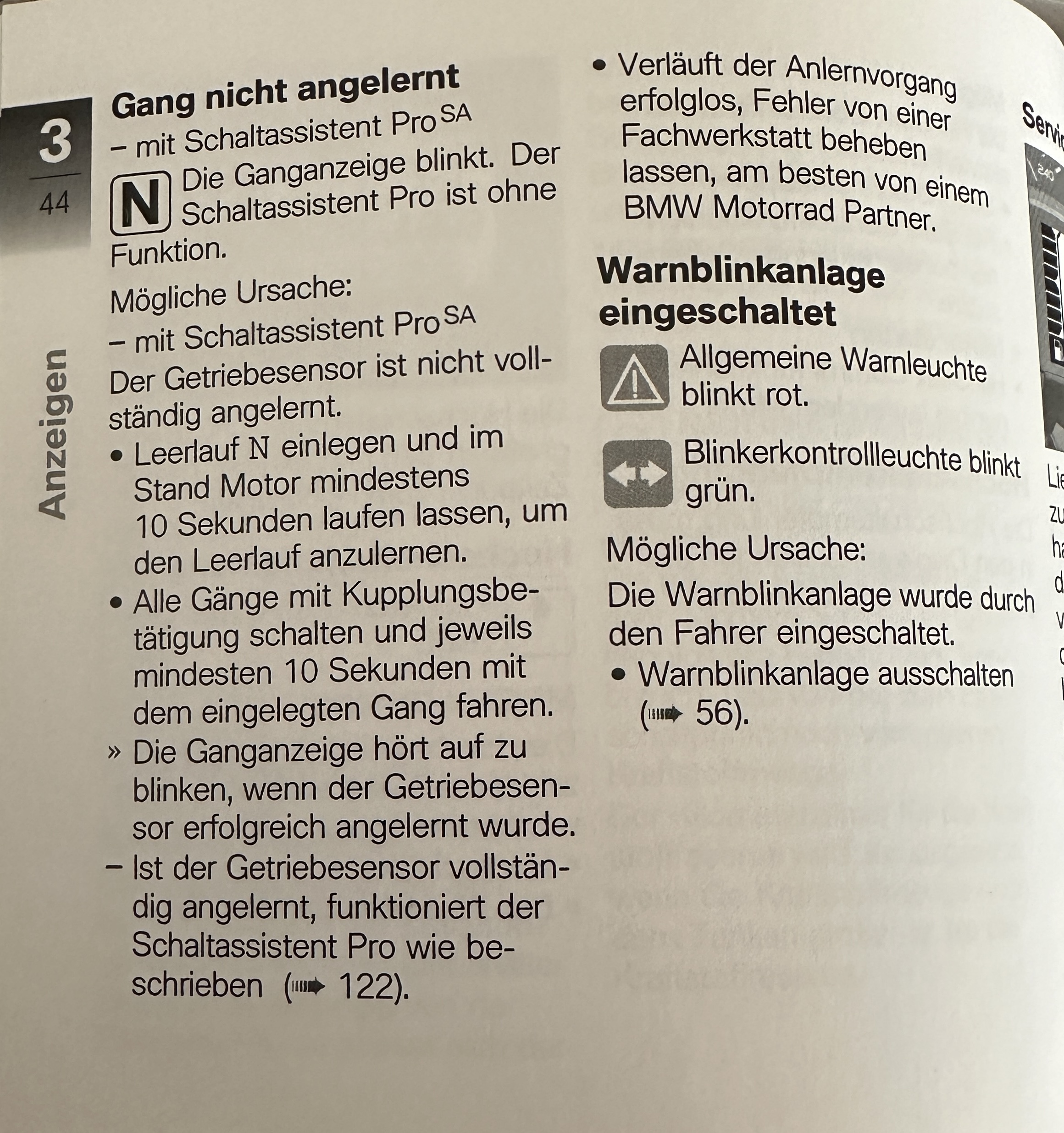

Natürlich steht es im Handbuch -- blättern hilft!

Bei mir Seite 44. Allerdings verstehe ich das so, dass der nur selbst neu angelernt werden kann wenn die Ganganzeige blinkt und somit anzeigt das der Schaltassistent ausser Funktion ist.

Es gibt wohl verschiedene Ausfertigungen😕
... und genau deswegen hat der Herrgott aka BMW Motorrad die Möglichkeit vorgesehen alle in Frage kommenden Varianten von der BMW-Motorrad-Website als pdf herunterzuladen, sollte z. B. mal etwas geändert worden sein, was das eigene Modell betrifft, aber in der ursprünglich verteilten Anleitung logischerweise nicht enthalten sein konnte.
Von wann ist dein Modell?
Könnte es ja mal auf diese weise versuchen.
Andererseits blinkt meine Ganganzeige ja gar nicht.

Lade dir doch einfach die zu deinem Motorrad gehörende Anleitung von der Bayerische Motoren Werke Seite runter
