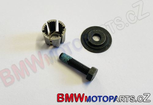

Hello! normal schalten ging, anscheinend verspießte sich das ein wenig und der Schaltassi bekam falsche Werte? von aussen nicht erkennbar.. das Problem ist wenn du den SA von der Schaltwelle abziehst und der Käfig ist wirklich zerbrochen kannst du nicht mehr fahren bis der neue da ist. vielleicht das Teil schon im voraus kaufen? so ein 10.-Euro Teil kann man notfallst ruhig auf Lager legen. ich habe damals auch den Stecker vom SA abgezogen und es kam beim fahren auch eine Fehlermeldung also wusste ich das er ihn erkennt. nach dem wiederanstecken ging die warnlampe nicht mehr an. ich habe den SA sogar aufgeschraubt um irgendeinen Defekt zu sehen soweit war alles Ok. also habe ich den neuen Montagekorb, die Verzahnung leicht gefettet montiert und siehe da er funzte wieder! ich musste meinen SA auch runterhebeln, ging auch nicht leicht... ach ja, Mikroschalter zuerst gucken!

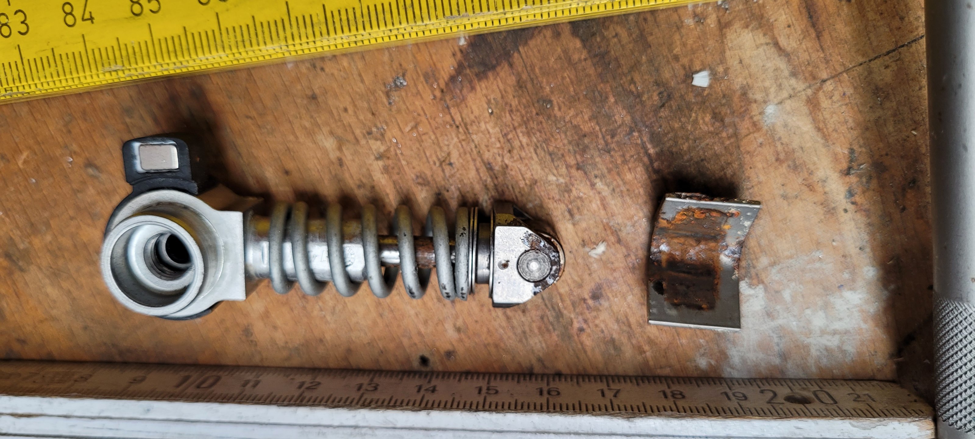

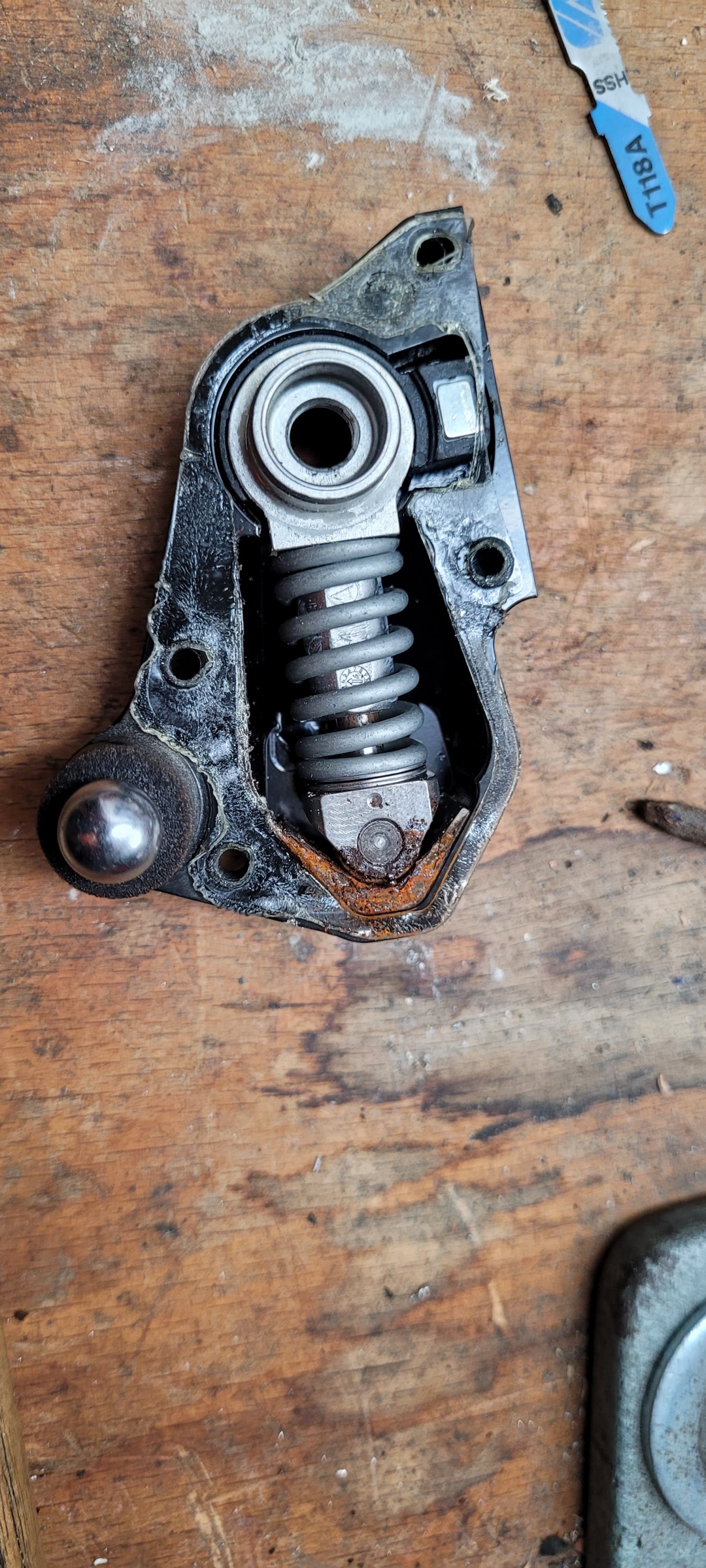

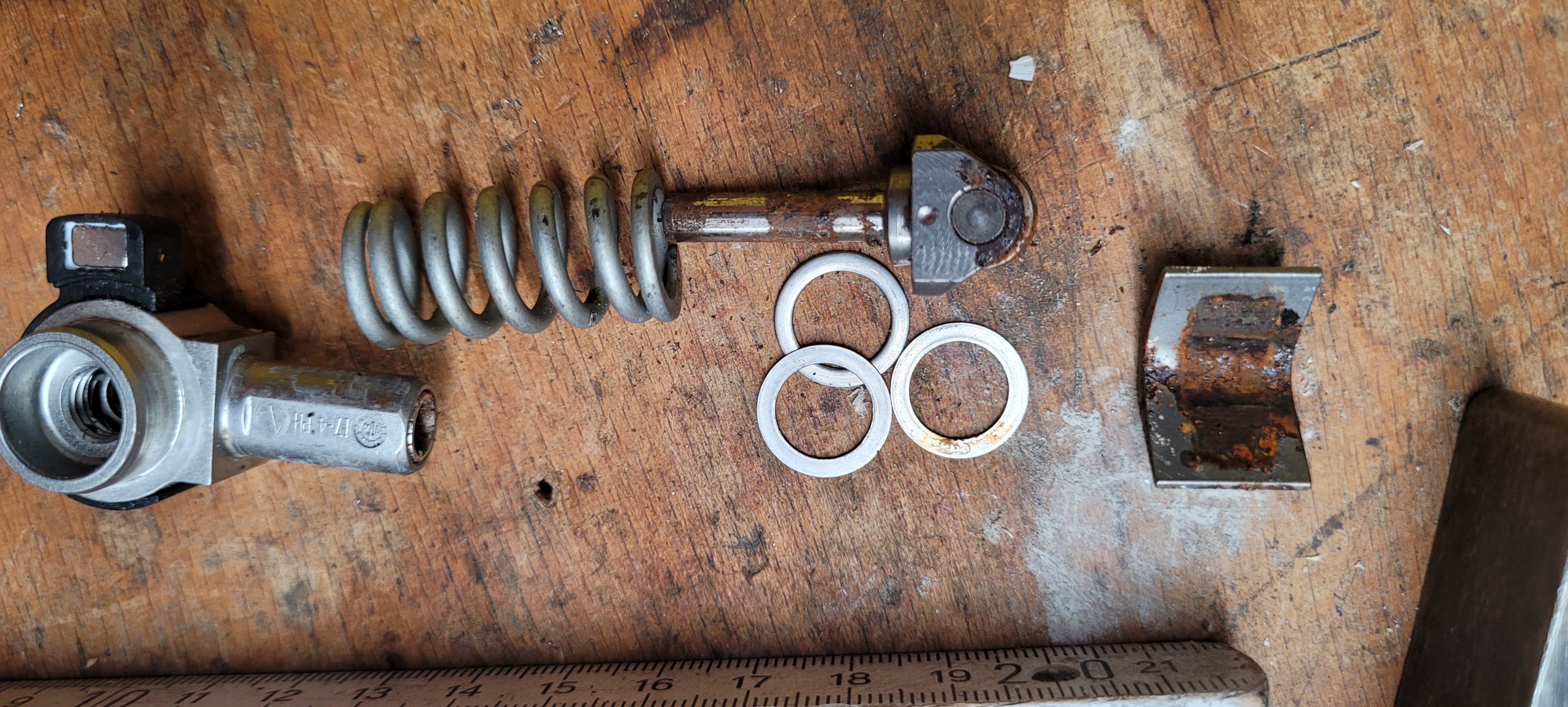

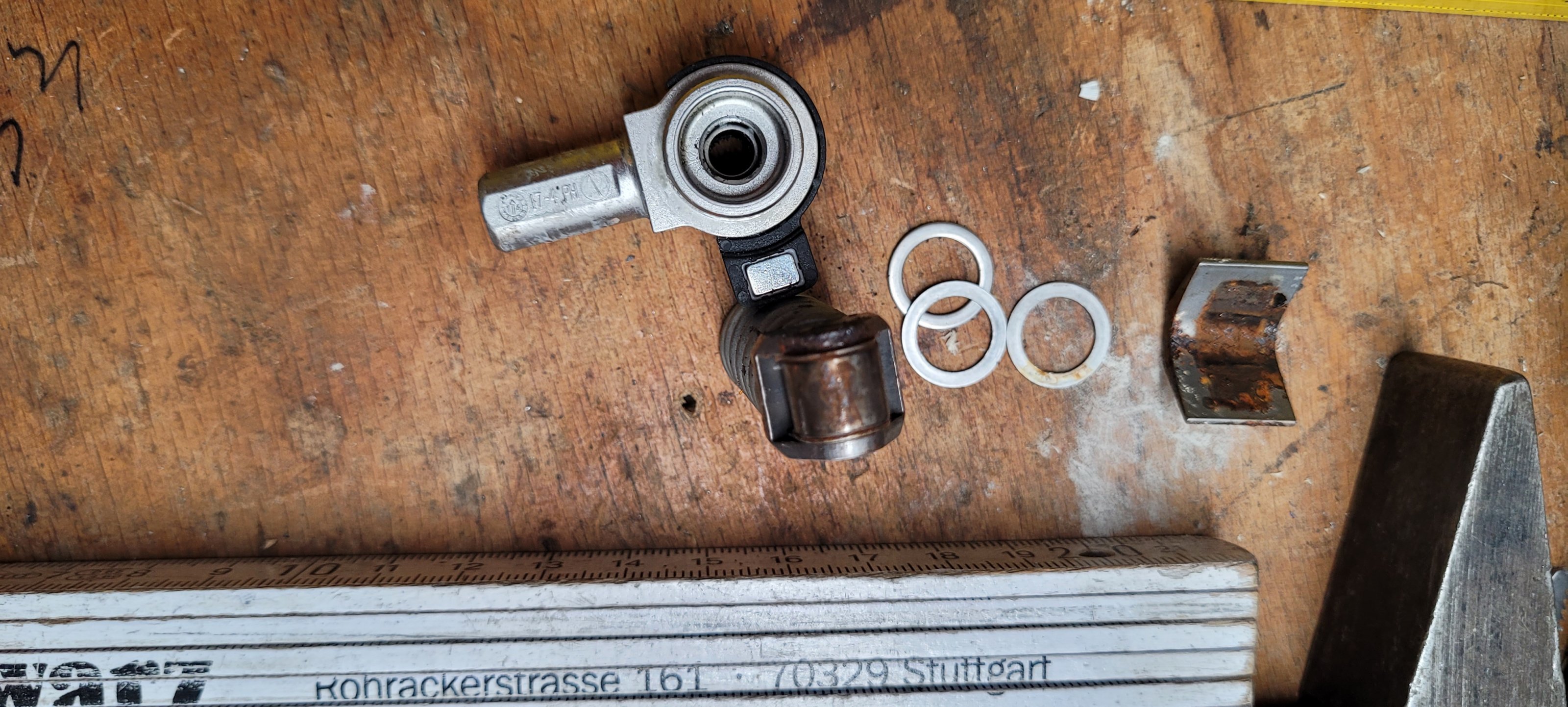

Gehäuse wurde geöffnet.
Der Grund der Arbeitsverweigerung vom Assi ist denke ich klar wenn man sich die Bilder ansieht.
Die Ursache weniger. Man hat von außen aber auch gar nix gesehen wo Wasser eindringen könnte.
Ich vermute das es über die Welle in den Automaten kriecht, da es da keine richtige Abdichtung gibt.
Werd jetzt versuchen den Rost zu beseitigen und die Rolle wieder gangbar zu machen.
Dann sehen wir weiter

Wo ist der elektrische Teil des Sensors?
Mach doch bitte noch Bilder von dem Deckel.

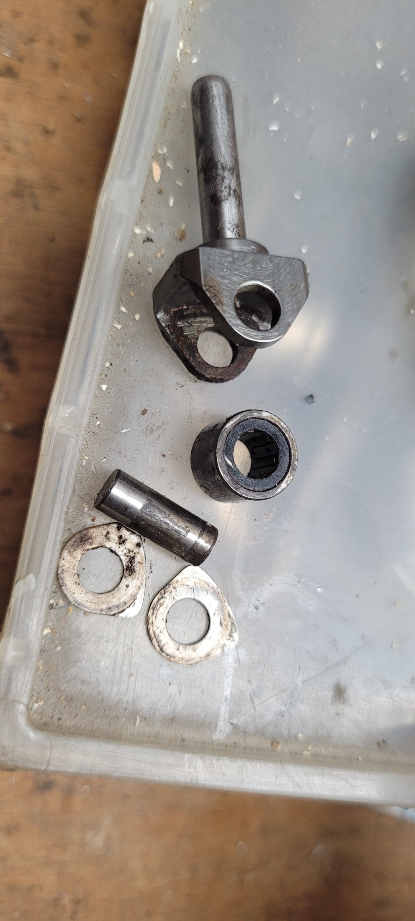

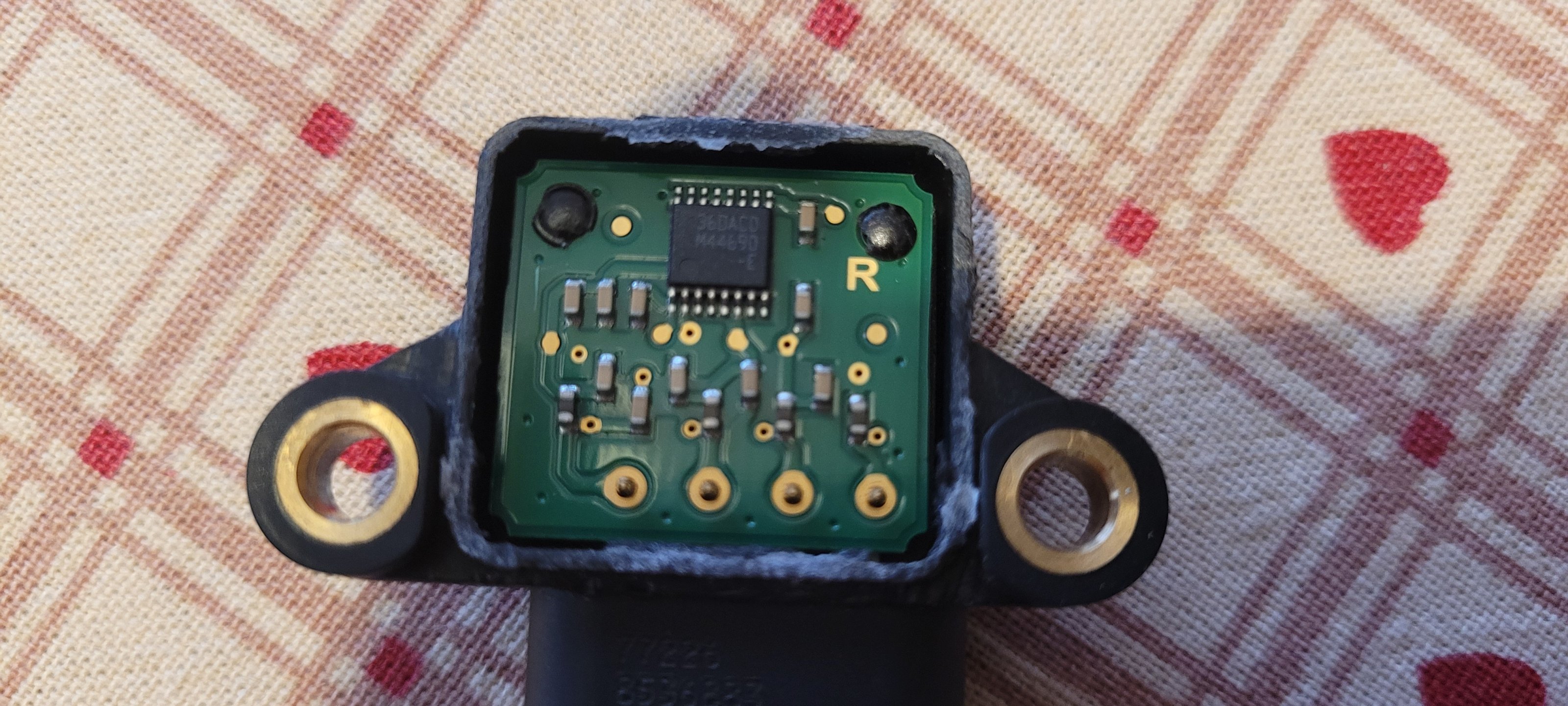

Nachdem sich die Rolle nicht gelöst hat, haben wir die Achse rausgetrieben und festgestellt das es sich um ein Standard Nadellager handelt. Sollte kein größeres Problem werden eins zu besorgen
Hier auch mal ein Bild vom geöffneten Stecker dessen Elektronik wir erst in Verdacht hatten.
