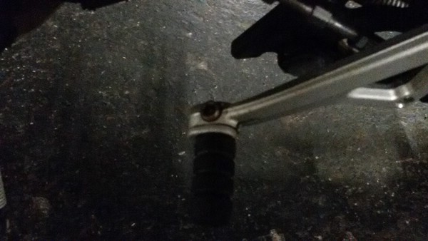

Heute mitten in dem stressigen Stadtverkehr im Ausland hatte ich festgestellt, dass ich nicht mehr schalten kann. Bein meiner Adventure LC ist mir die Stange zu dem Schalthebel abvibriert. Zum gluck im 3. Gang und ich konnte sicher bis zu eine Haltebucht noch fahren. Die letzte Inspektion liegt kaum 4K km Zuruck. Bin gerade in Norwegen unterwegs.
Ist euch schon mal sowas passiert? Ist das ein konstruktives Problem oder war der Mechaniker flapsig?
Ich hatte nämlich bemängelt, das die Neutrale sich nicht einlegen lässt. Also da war sicher was gemacht.

Hab ich bisher noch nirgends gehört / gelesen. Ist der ganze Hebel weg, oder hat sich "nur" die Einstellstange getrennt?

Nur die Schraube am Ende der Stange hat sich aus dem Hebel herausgedreht.

Egal, ich habe es bei meiner so gelöst. Denn es ist schon ein doofes Gefühl in der Pampas zu stehen ohne "Schraube".

Ich verstelle meinen Schalthebel regelmäßig ( Cross Stiefel) - da sind 2 Kontermuttern, das hält wenn diese richtig angezogen sind :
Ja, ich weiß, sieht versifft aus, ist halt ne GS [emoji1]

Nicht das ganze Gestänge sondern nur der Hebel mit Gummi dran. comp_20170706_084058.jpg

Wenn der Knubbel fehlt, hilft notfalls auch ne Schraube mit einer Mutter, deren Gewinde in etwa den Durchmesser des Lochs im Hebel hat.
Und im allerallernötigsten Notfall (denke ich) könnte man sogar ohne den Knubbel weiterfahren und auch schalten. Ist vielleicht mit Verrenkung verbunden, geht aber.

Bild zum klären.

Ach so, der Kugelkopf hat sich gelöst- hab ich bisher auch noch nirgends gesehen/ gehört, denke mal, wie du vermutet hast- hat der Mechaniker da nicht gewissenhaft gearbeitet. Würde da bei Gelegenheit nen Tropfen Loctite dranmachen.
