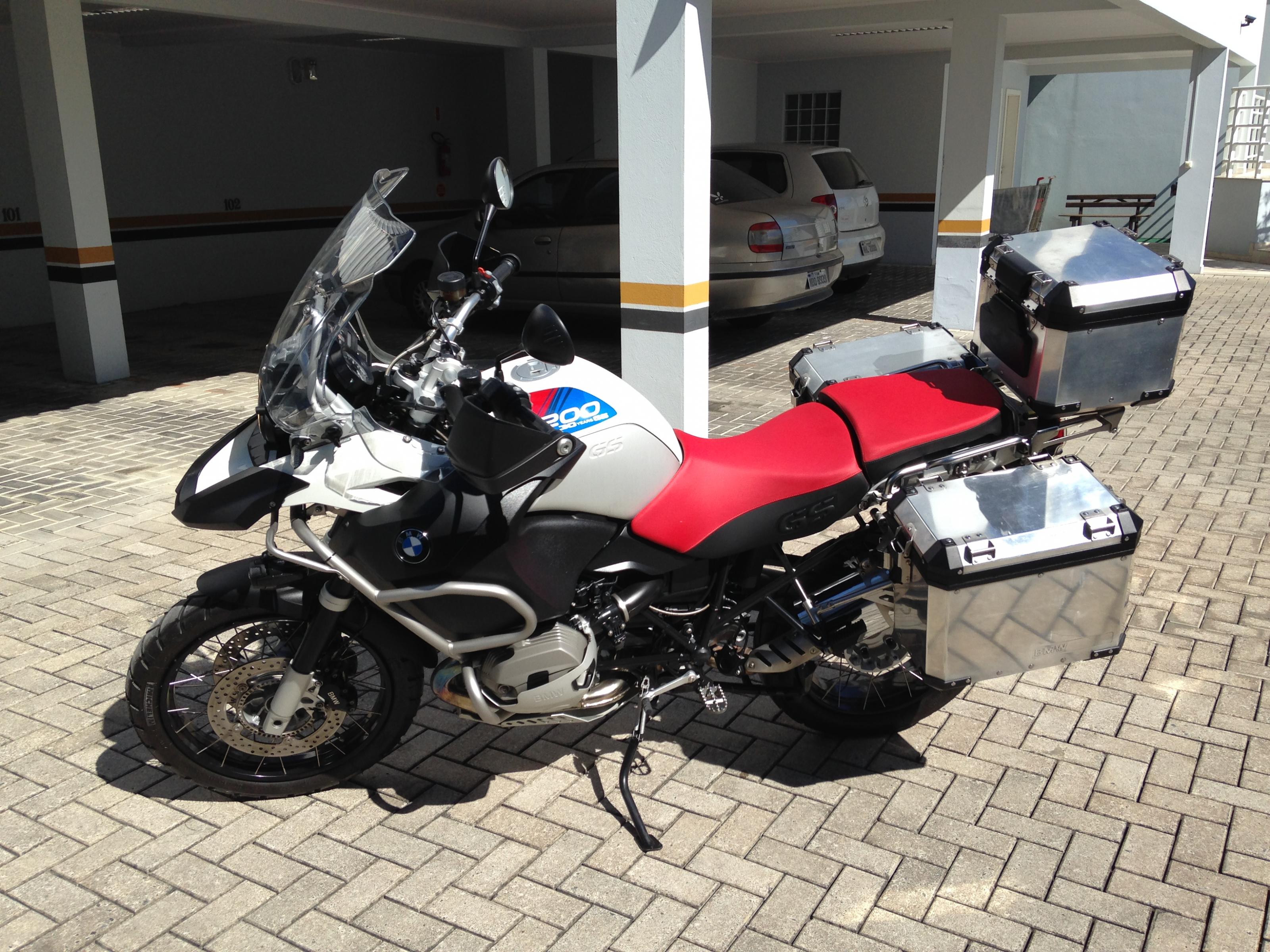

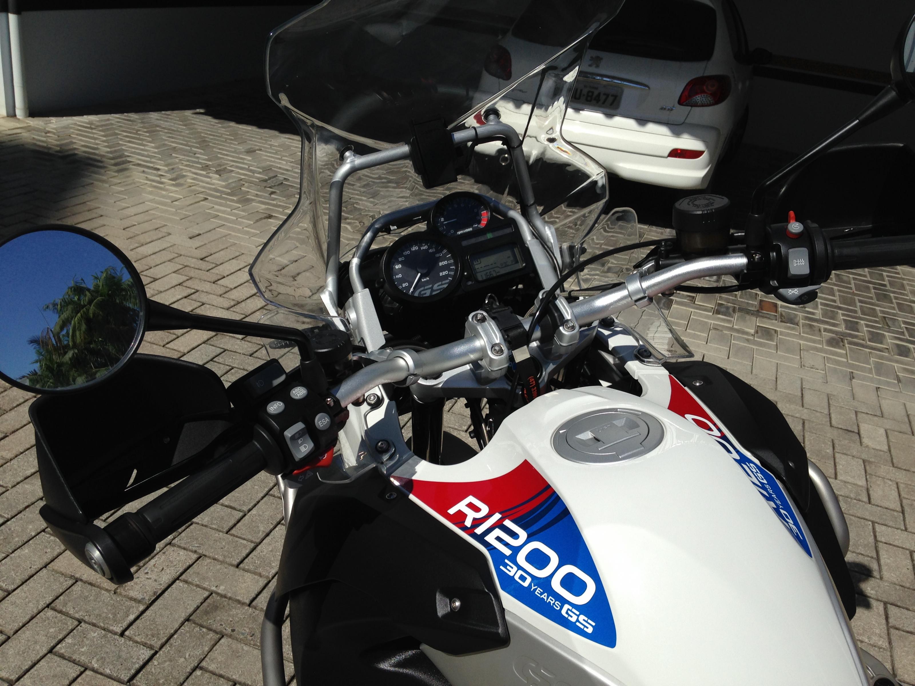

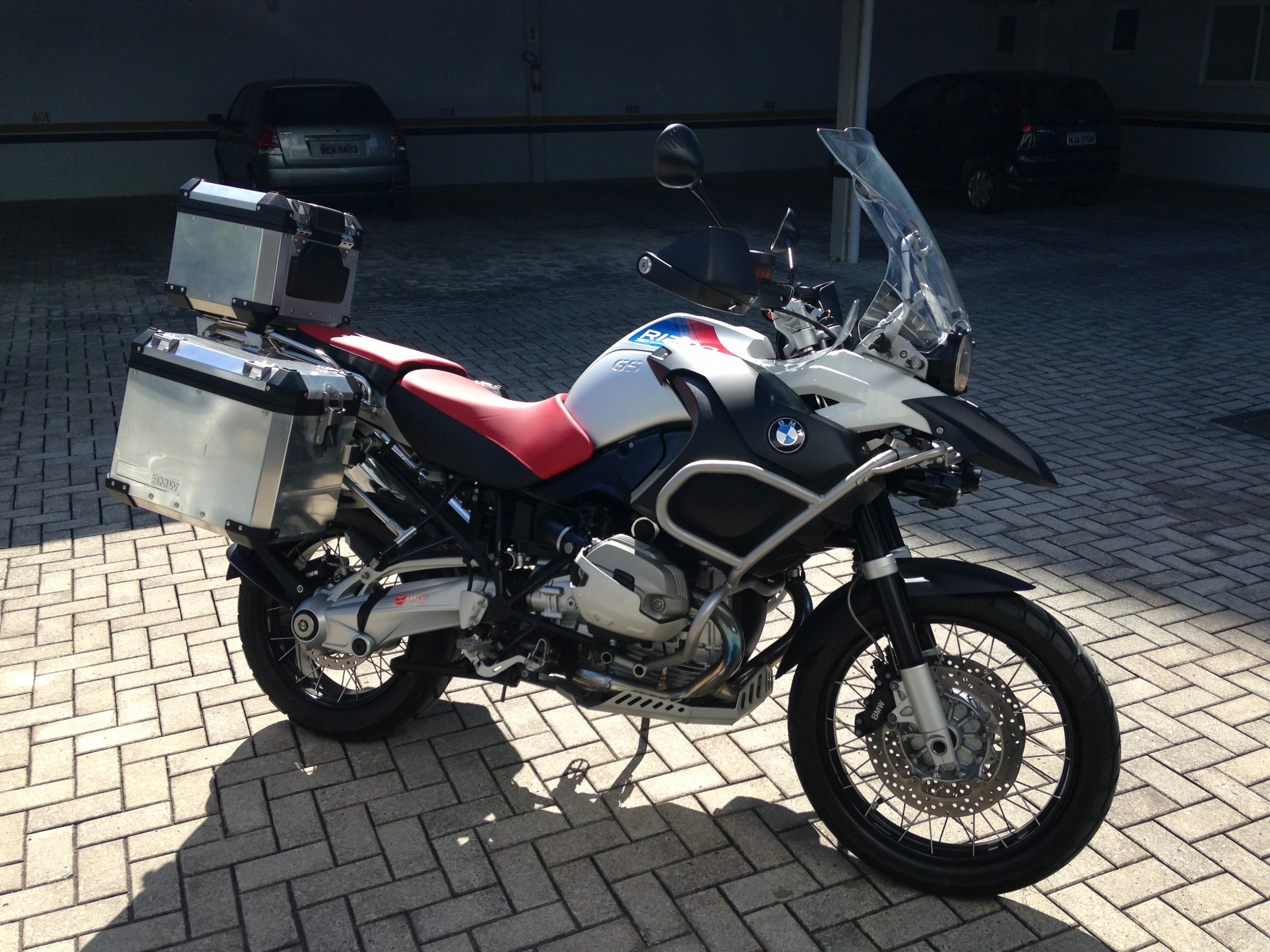

Habe ich mir vor 2 Wochen gekauft. Keine Schaltschläge, kein Ölverbrauch und der geliebte Luftgekühlte. Hatte mir wirklich überlegt, die neue LC zu kaufen - sicherlich ein gutes Bike. Aber das Altbewährte hat eben doch wieder gesiegt......... Gruß Horst
