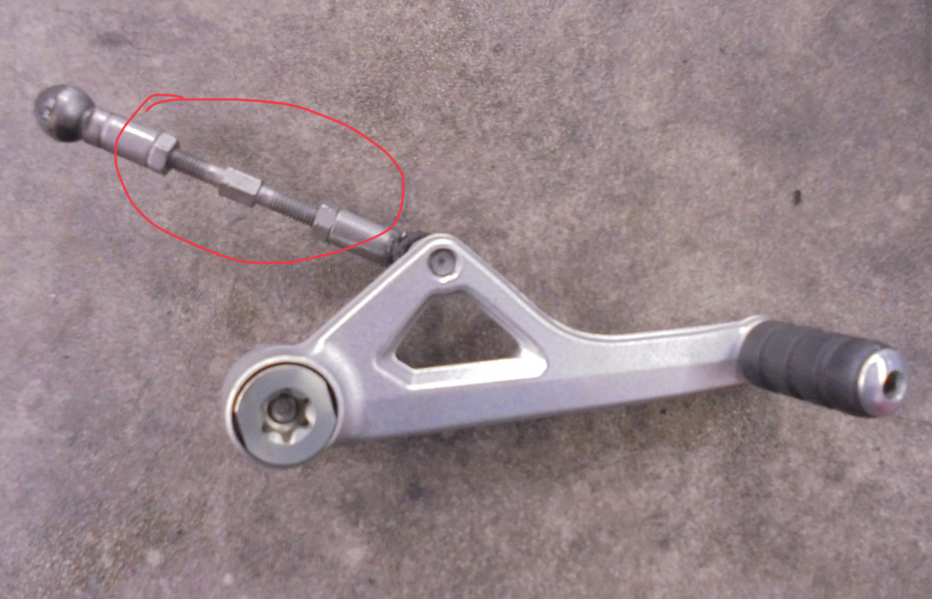

Moped draufgeworfen, Kontermuttern gelöst, neue Schuhe mit mehr Sohle und Stahlkappen, Schalthebel aus dem Zubehör,...

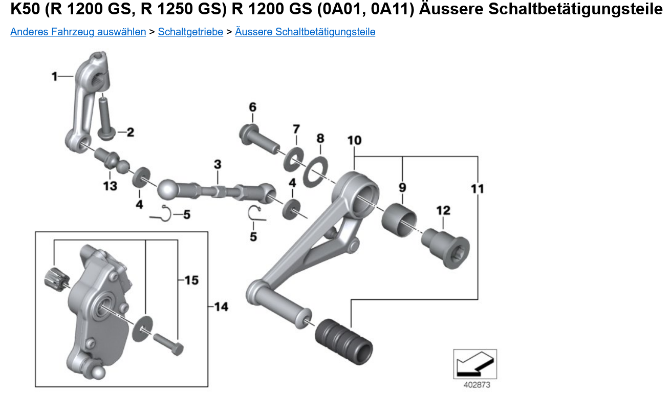

Meine 1200 GS Rallye Bj. 2017 hat keinen verstellbaren Schalthebel, wie SQ18 oben beschreibt. Habt ihr einen Tip, welchen Schalthebel ich mir besorgen und auf die neuen Schuhe einstellen kann?
Dann kann ich auch meine neuen Stiefel wieder nutzen
Besten Dank euch nochmal :victory:

Dein Schalthebel ist nicht verstellbar?
Tom-MUC
Tom-MUC
04.03.2023
38
München/Munich
BMW R 1250 GS Adventure (2024)
Cool beschrieben deine Fehleranalyse und wie du darauf gekommen bist.
Schau mal deinen Schalthebel genau an, vielleicht kannst du ihn ja doch verstellen!

Über das verlängern/verkürzen der Schaltstange kann die Höhe des Hebels eingestellt werden.
Kontermuttern lösen, Stange verdrehen , in deinem Fall so dass sie kürzer wird, und testen.

Doch, genau so sieht es bei mir auch aus. Werde ich die Tage so machen und verkürzen. Ich gebe euch dann kurz Bescheid, wenn ich es richtig eingestellt habe.
