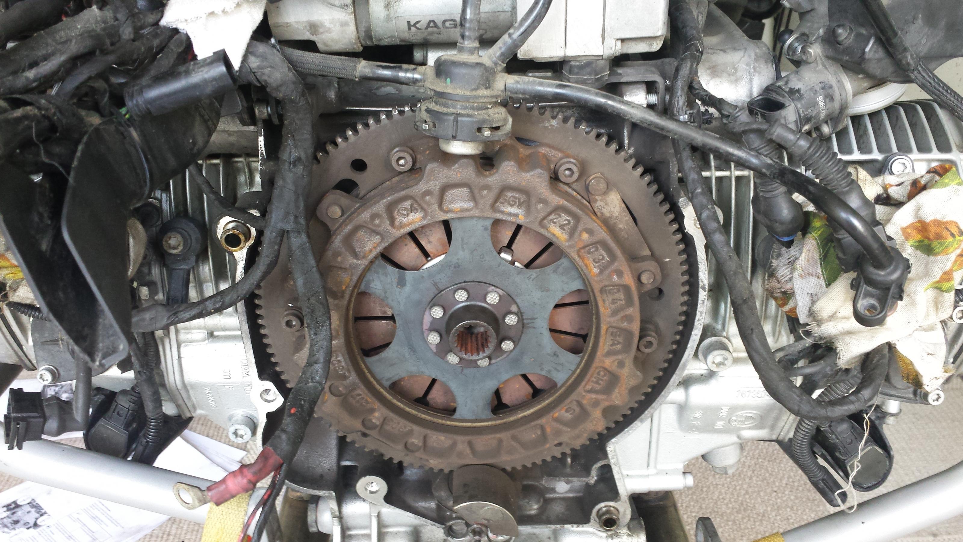

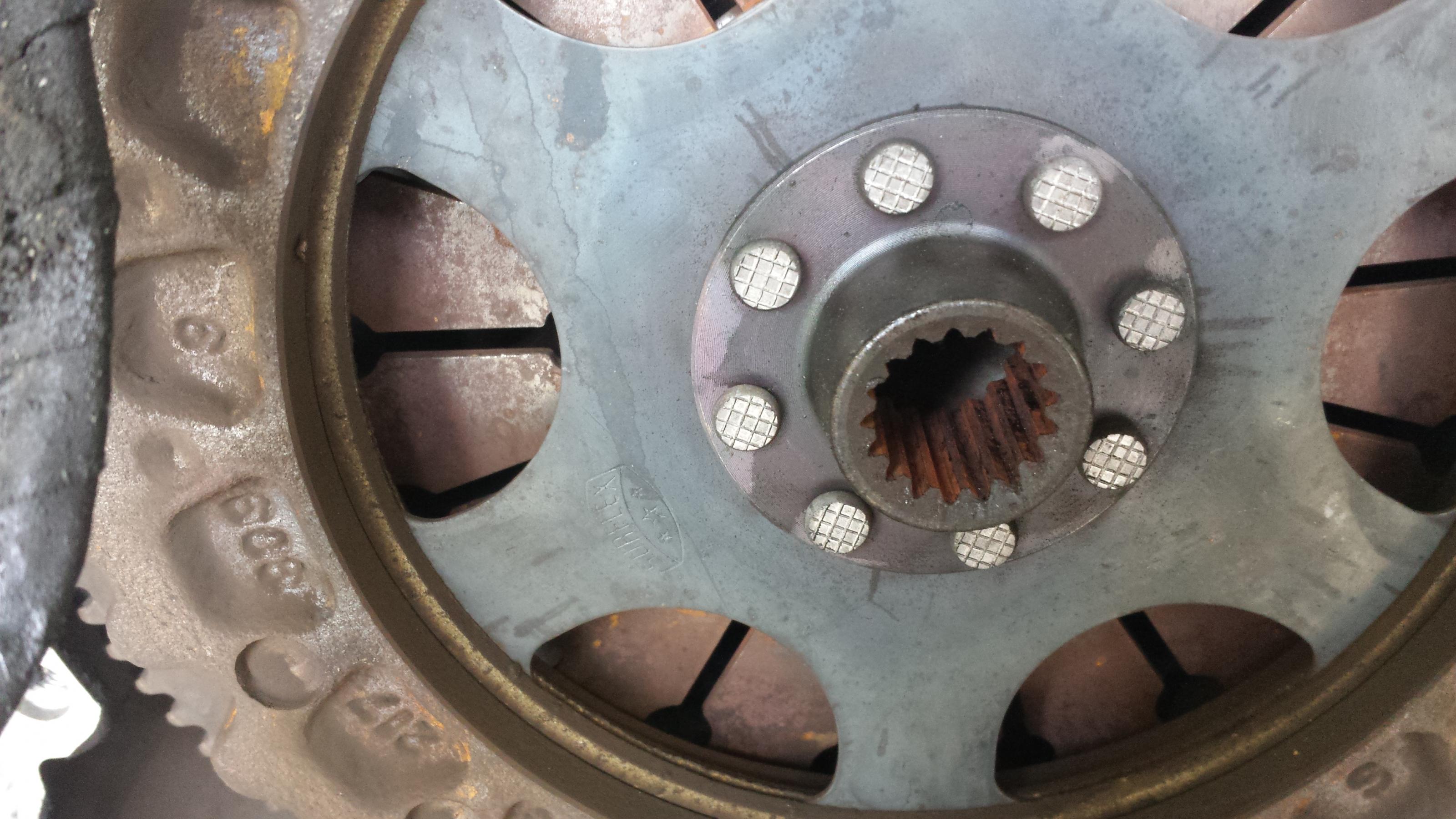

So heute das Getriebe ausgebaut und siehe da, die Zahnwelle war trocken und verrostet (trotzdem ich beim Zusammenbau Fett drauf gemacht habe). Das Getriebe geht jetzt zur Überholung, da es auch Öl aus der Entlüftung gedrückt hat.

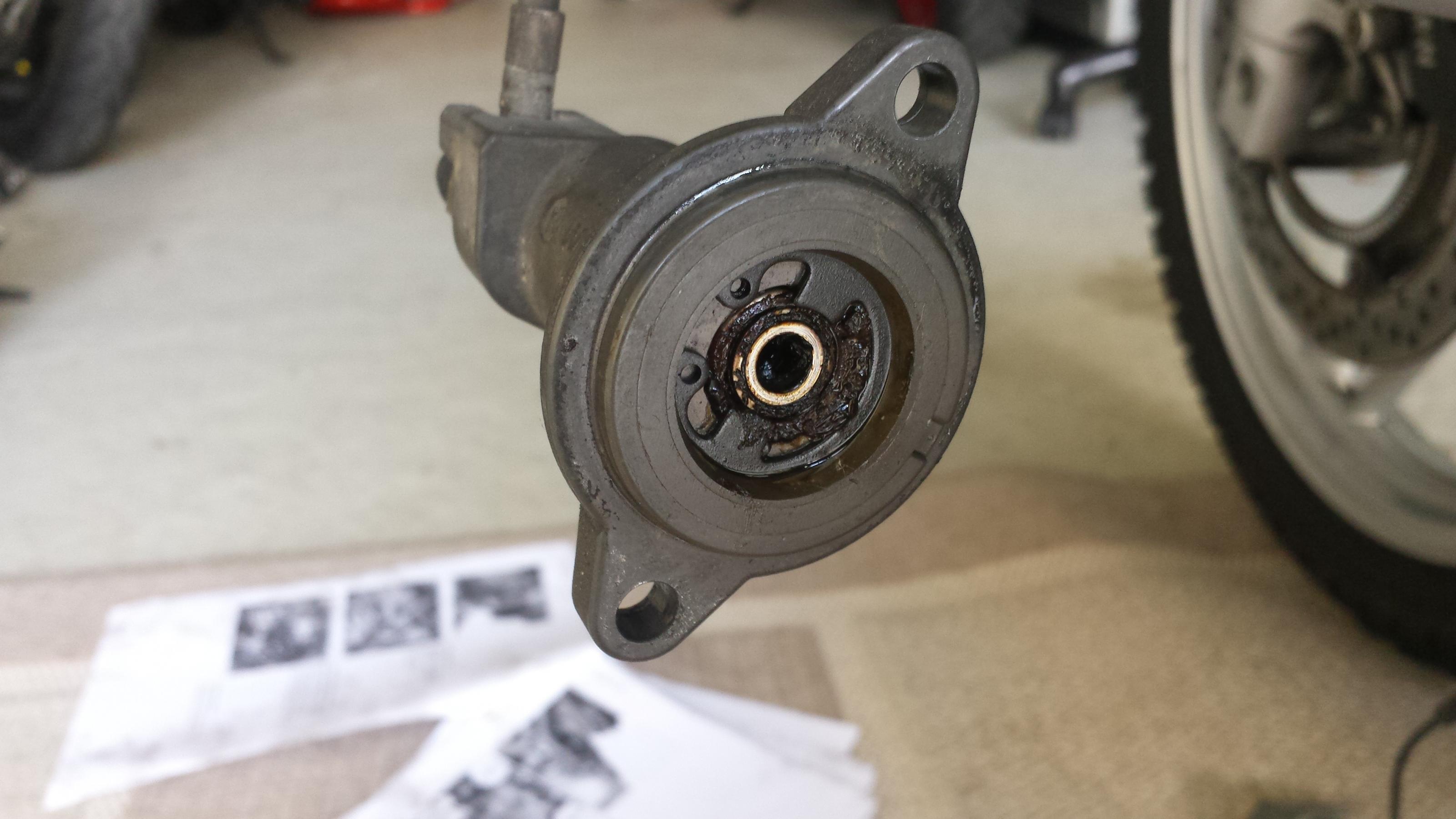

Etwas Hilfe bräuchte ich mal der Beurteilung des Nehmerzylinders.

Der Nehmerzylinder sieht irgendwie undicht und mitgenommen aus. Würde ich auf jeden Fall erneuern.

mit was hattest du denn die Kupplungsscheibenverzahnung geschmiert , wenn die so rostig ist? Nicht mit BMW Fett oder Staburax oder Fuchs 805?
Vor 2 Jahren dummerweise mit Plastilube. Beim jetzigen Zusammenbau mit BMW Fett.
