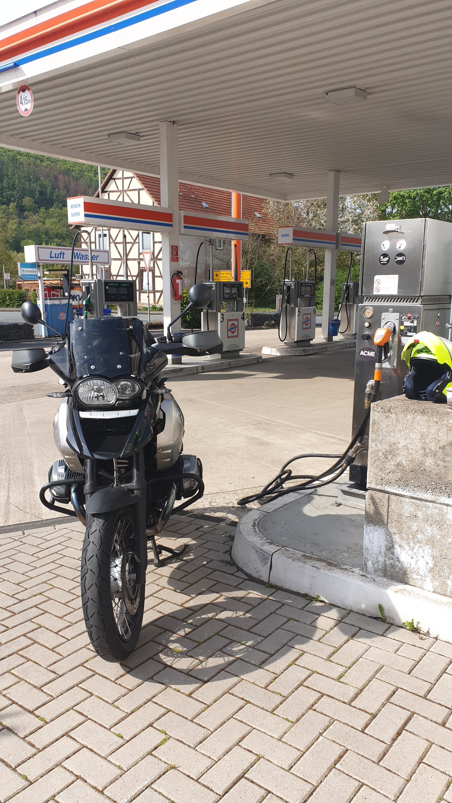

Ich habe mir von Isotta diese deutlich kürzere Scheibe für die Adv gekauft und bin ganz zufrieden damit:
Ich habe am Adv Bügel auch mein Navigationssystem montiert.
Gruß Andi
