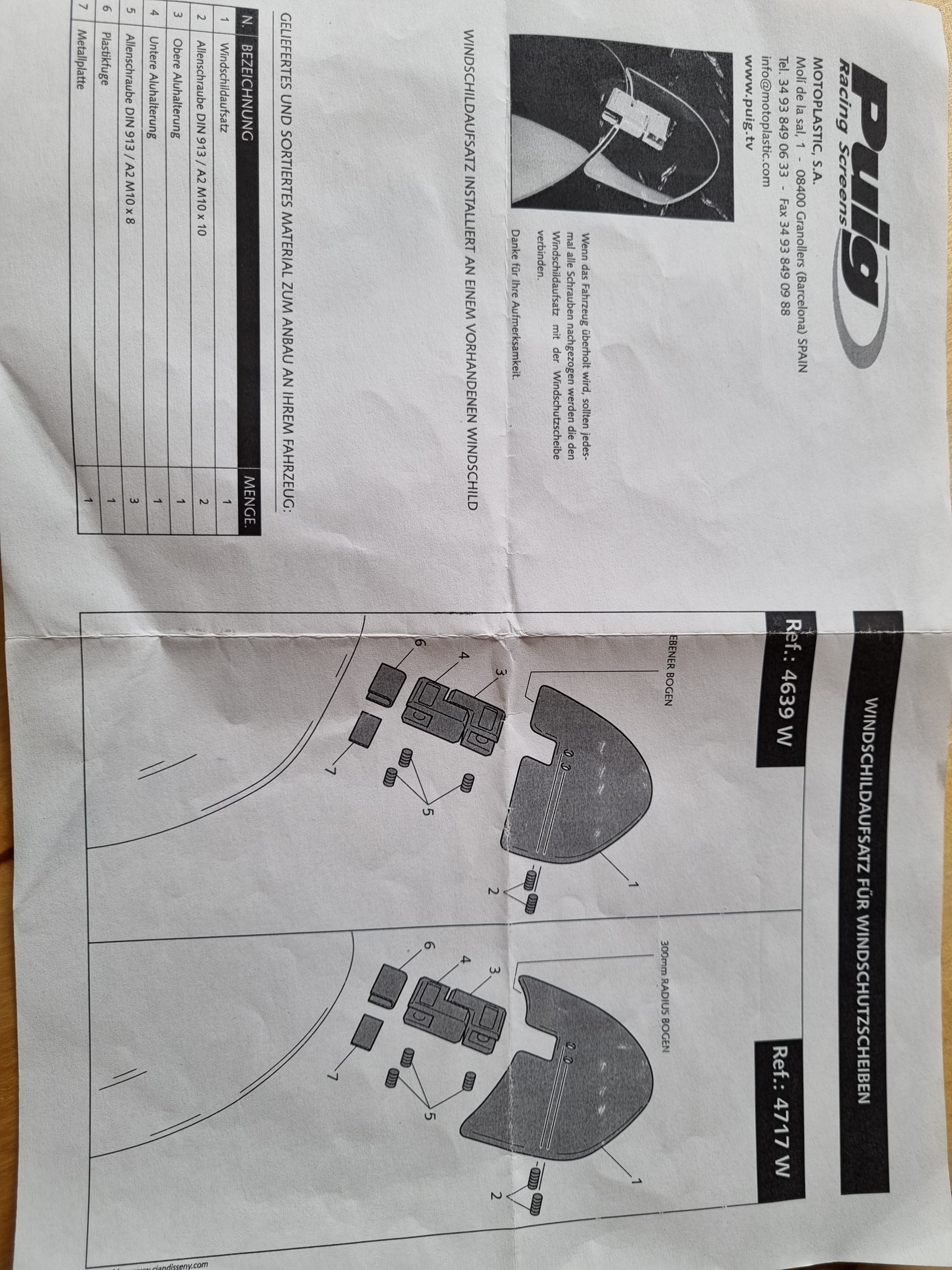

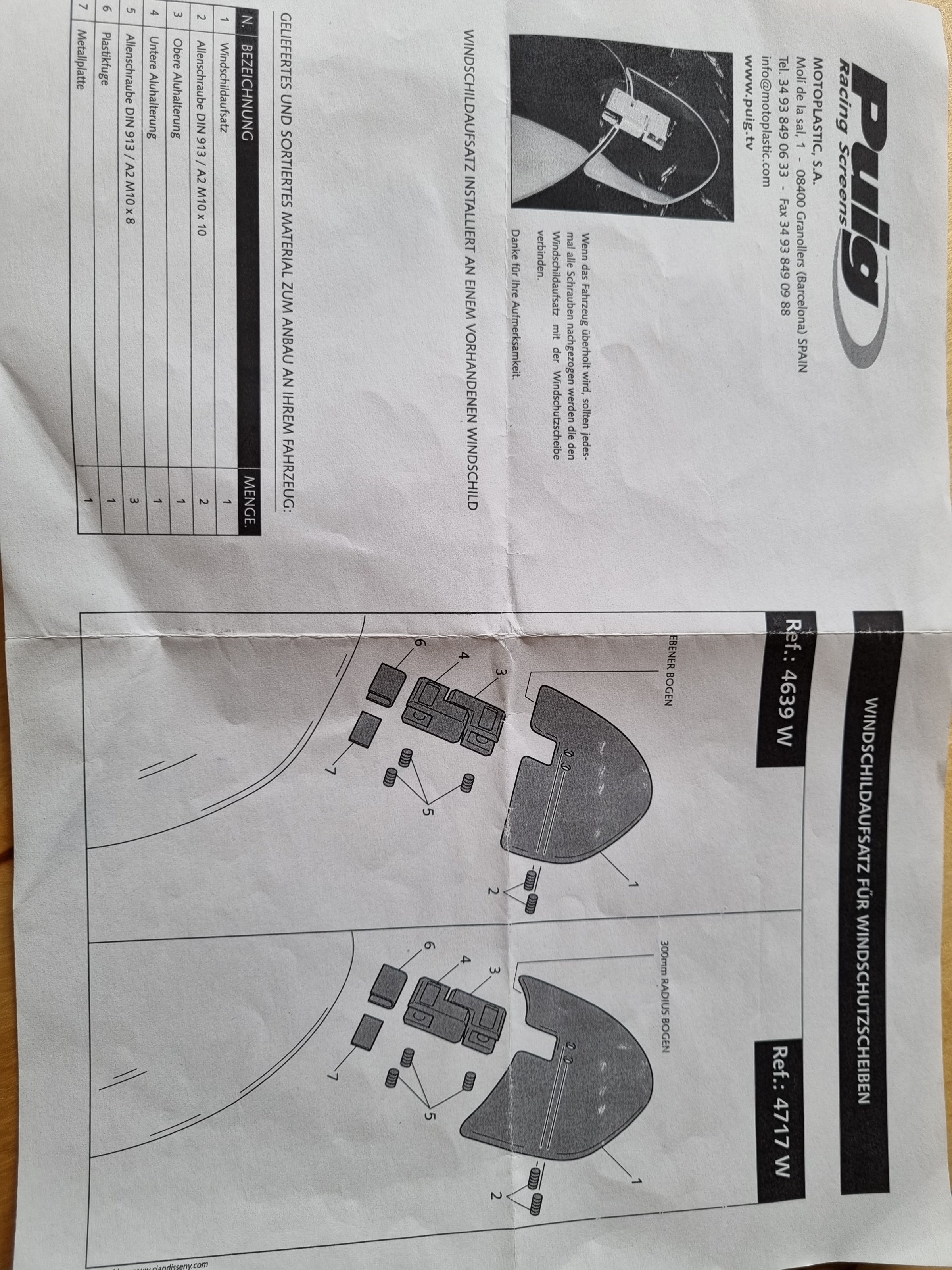

Hallo Matthias,
wie juekl beschrieben hat, hatte ich es auch gemacht und gute Ergebnisse erzielt.16892330989095519454237244117188.jpg
Aus früheren Zeiten habe ich einen solchen Windschildaufsatz (Puig 4717, transparent) noch im Fundus und für einen überschaubaren Obulus abzugeben.
Zustand "gebraucht aber gut erhaltenen".
Mit ABE für u.a. die R21 und die R11R.
Bei Interesse einfach melden.

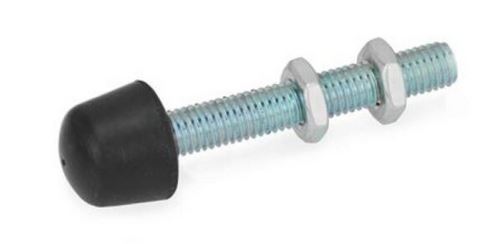

An der Platte für das Navi könnte man eine (oder auch zwei) nach vorn
zeigende Andrückschraube(n) mit Gummipuffer befestigen, an der die
Scheibe mit etwas Druck anliegt.
An der Kontaktstelle der Scheibe ein paar Lagen selbstklebende Klarsichtfolie anbringen, damit es die Scheibe nicht vermackt.

Ich hatte vor einigen Jahren auch einen Stabilisierungsversuch der ADV-Scheibe unternommen.
Ähnlich wie Jörge ( @BigJay ) oben beschreibt, aber statt nur Andrückschrauben mit Gummipuffern, tatsächlich die Scheibe durchbohrt und mit zwei Streben zum Armaturengehäuse versteift und außen Hutmuttern drauf gedreht.
Das bringt - mit per Aufsatzspoiler erhöhter Scheibe - schon deutlich Stabilität.
Ändert natürl. niGS, sofern man mit Scheibe plus Spoiler größenbedingt nicht zufrieden ist.

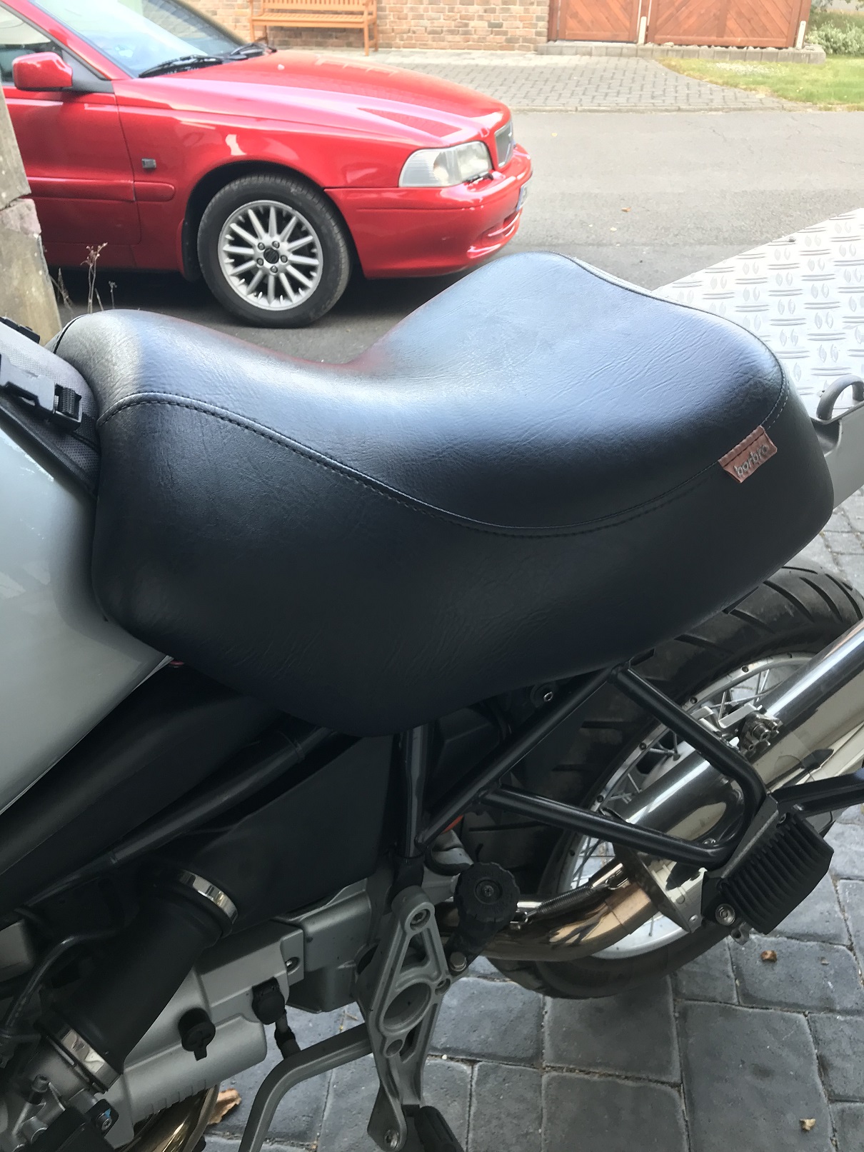

Moin Matthias!
Aber sicher doch...
So sah die SB aus, bevor ich bei Gabor einen neuen Bezug mit
"anti slip cover" (rutschhemmender oberer Sitzfläche) bestellt
habe, die schon nach 4 Tagen angeliefert wurde. Hat 67 €
gekostet und wurde von der Sattlerin meines Vertrauens montiert.
Ruf Gabor an oder schreib ihm eine e-mail. Er ist sehr freundlich
und reagiert umgehend. Wenn Du kein ungarisch sprechen solltest,
geht englisch auch sehr gut... :)
