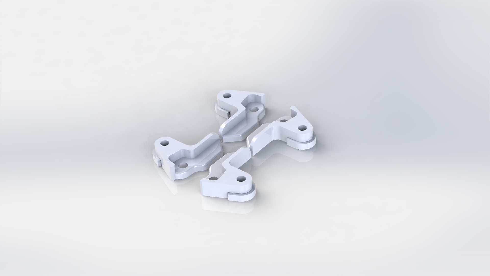

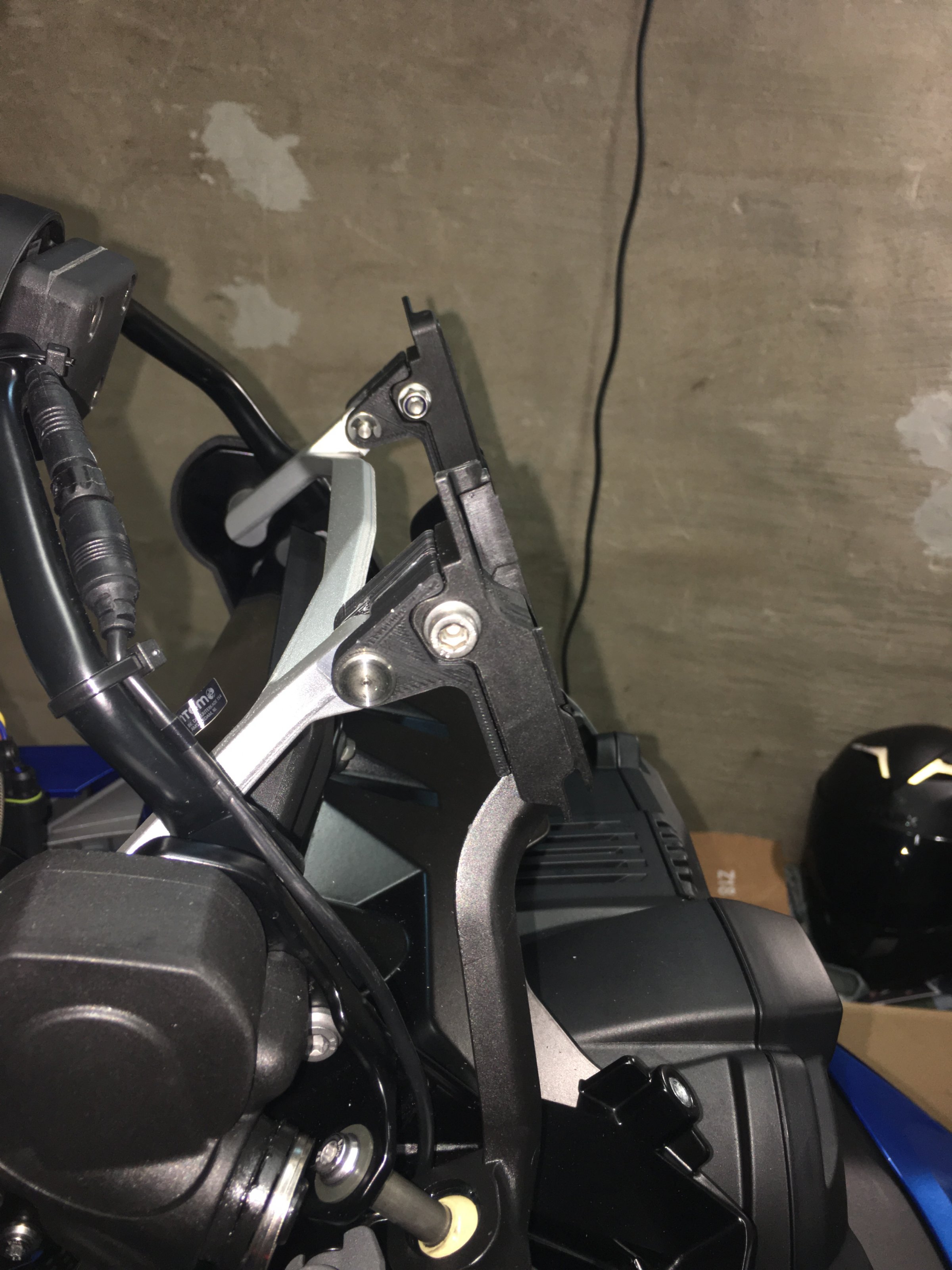

Ich habe damit herum experimentiert und einen Adapter entwickelt. Es bringt etwas, ist aber nicht so effektiv wie ein Spoiler.

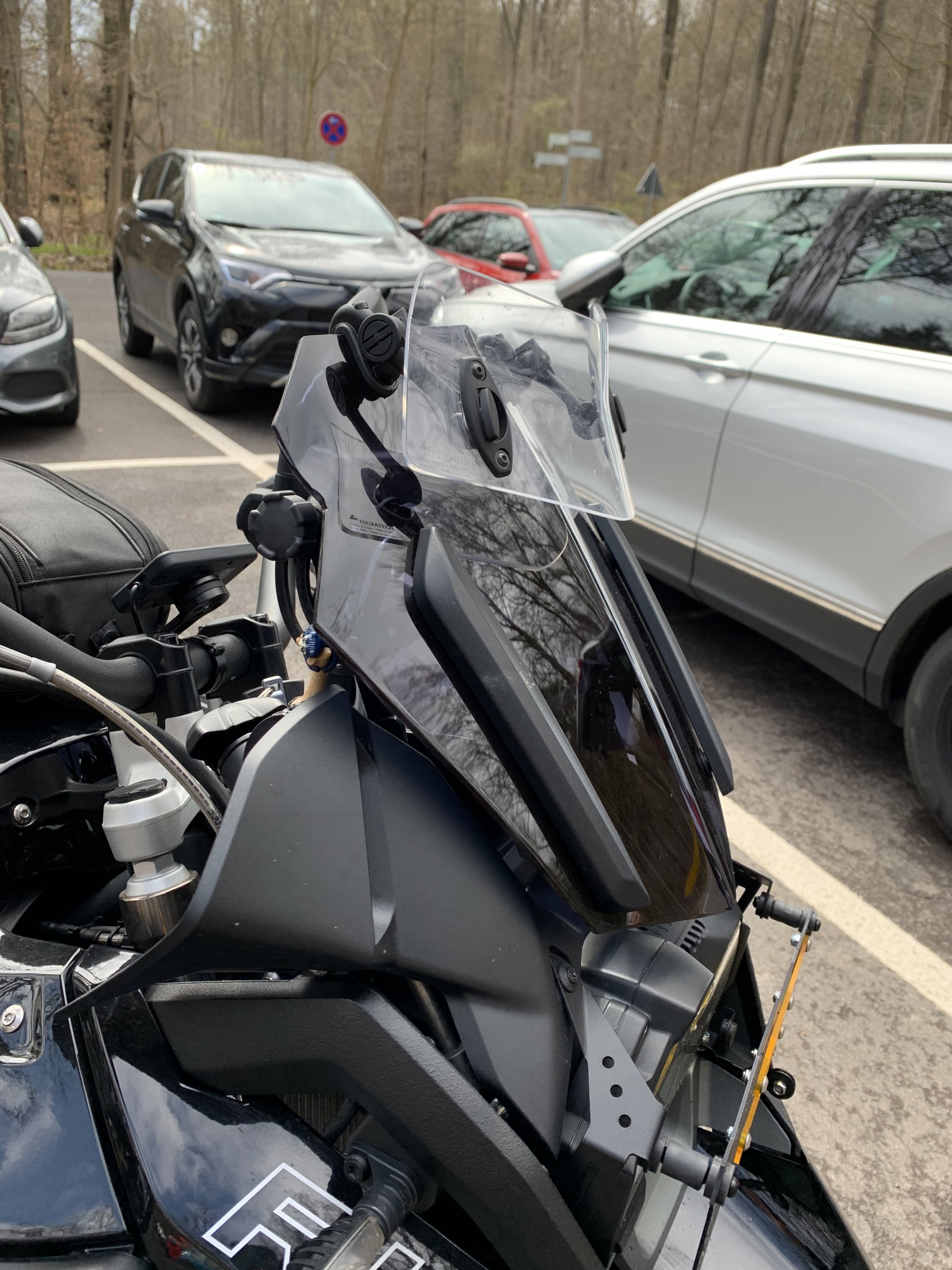

Nein im ernst im moment fahre ich eine gekürzte mit einem Spoiler ( siehe Bild ) aber dieses Setting ist genauso lang (hoch wie die Original Scheibe. Deshalb meine Idee wenn ich die Originalscheibe auf den Winkel des Spoiler bekomme wäre alles Schick :-)

😜das wissen wir anscheinend beide nicht 😂 manchmal folgt aussehen der Funktion ... 🙃
Also in der Theorie gibt es da keinen Unterschied zwischen Theorie und Praxis, in der Praxis allerdings schon.

Da gibt’s auch nicht viel zu verstehen. Es gibt garkeine Einstellmöglickeit, einfach nur im Ganzen steiler. Aber man kann natürlich die Scheibe über den gesamten Bereich hoch und runter fahren. Ich weiß nicht ob es den besagten Versteller vor 2 Jahren schon gab.

Ja und deshalb ist diese Löung nicht meine Endlösung (wenn man das so schreiben darf)
Ich interessiere mich für eine 80-90 Gradstellung ohne Erhöhung der Scheibe.
Den oben genannten Versteller hatte ich auch schon( brache bei mir aber nichts .
Der Touratech sieht von der Form aus wie das obere drittel der original Scheibe.

Hab die selbe Problematik. Fahre auch mit so nem zusätzlichen spoiler drauf, da der Sean versteller nix gebracht hat. Mit dem spoiler ist noch nicht optimal, aber besser als mit dem Sean.
Also falls jemand das Teil von 987mike fertigen kann/sollte, hätte ich Interesse.

Danke für die STL.
Ich druck das mal und werde berichten.
Habe eine GSA und bin 194cm.
