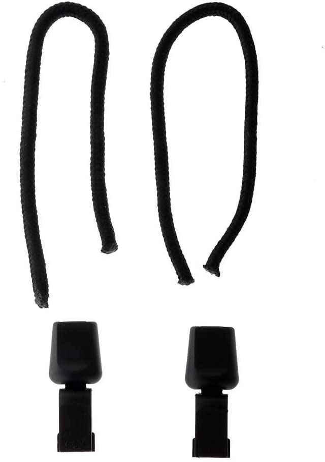

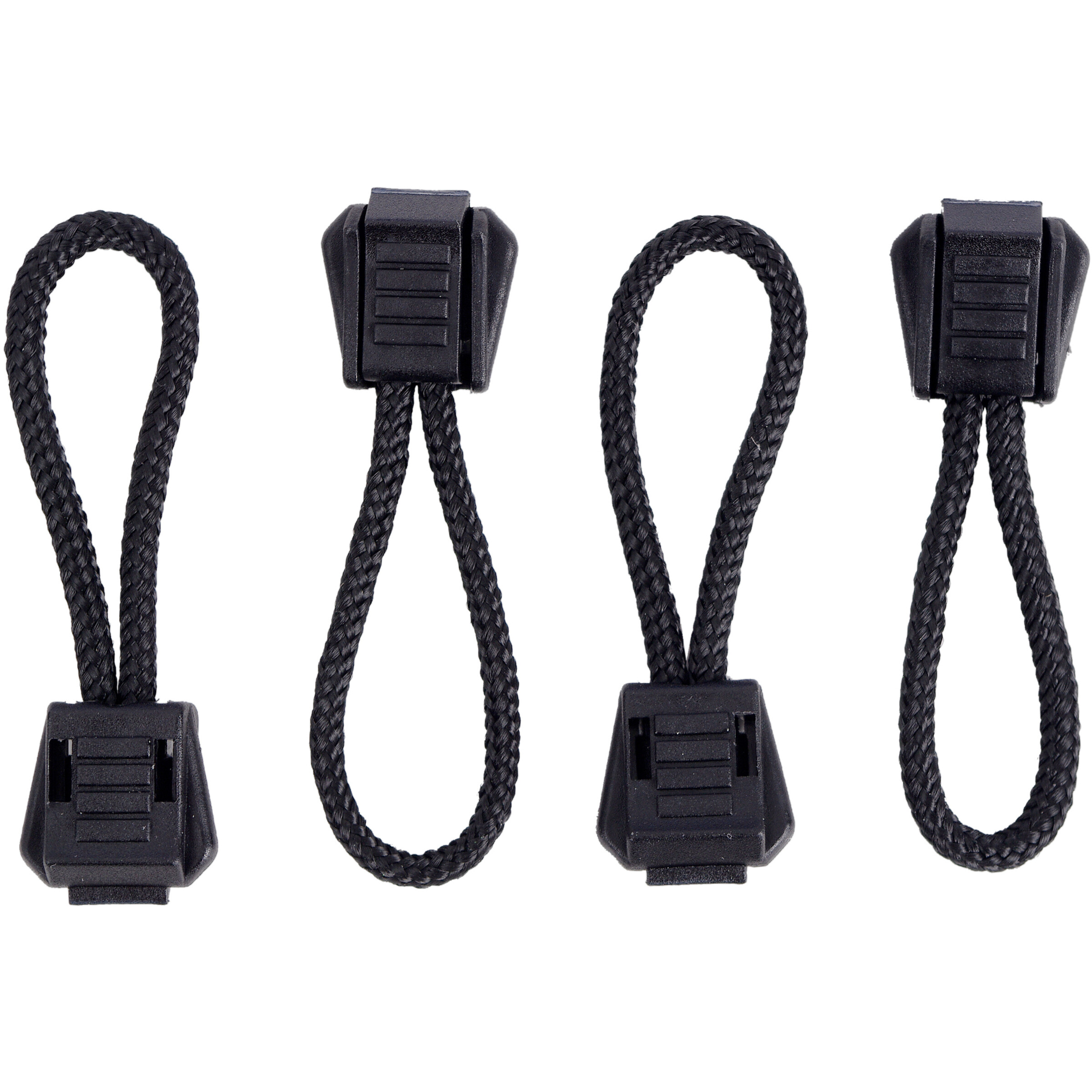

Gast-55299
Das hier ist nicht zielführend, aber vlt. eine Erwähnung wert.
Falls ein Griff am Schiebestück verlorengeht
Es gibt im Outdoorbereich die Tatonka Zipper Pulls - Reißverschlussöffner
und von Coghlans die Reißverschluss Verlängerung / Zipper Pulls
Beide lassen sich öffnen und können auf Länge eingestellt werden - für Jacken falls mal was abreißt oder verloren geht. Das Band kann auch entsprechend der Farbe geändert werden und auch minimal in der Stärke.
Vorteil: Einfädeln überall möglich und die Richtung in die man zieht verläuft immer parallel zum Reißverschluss.
