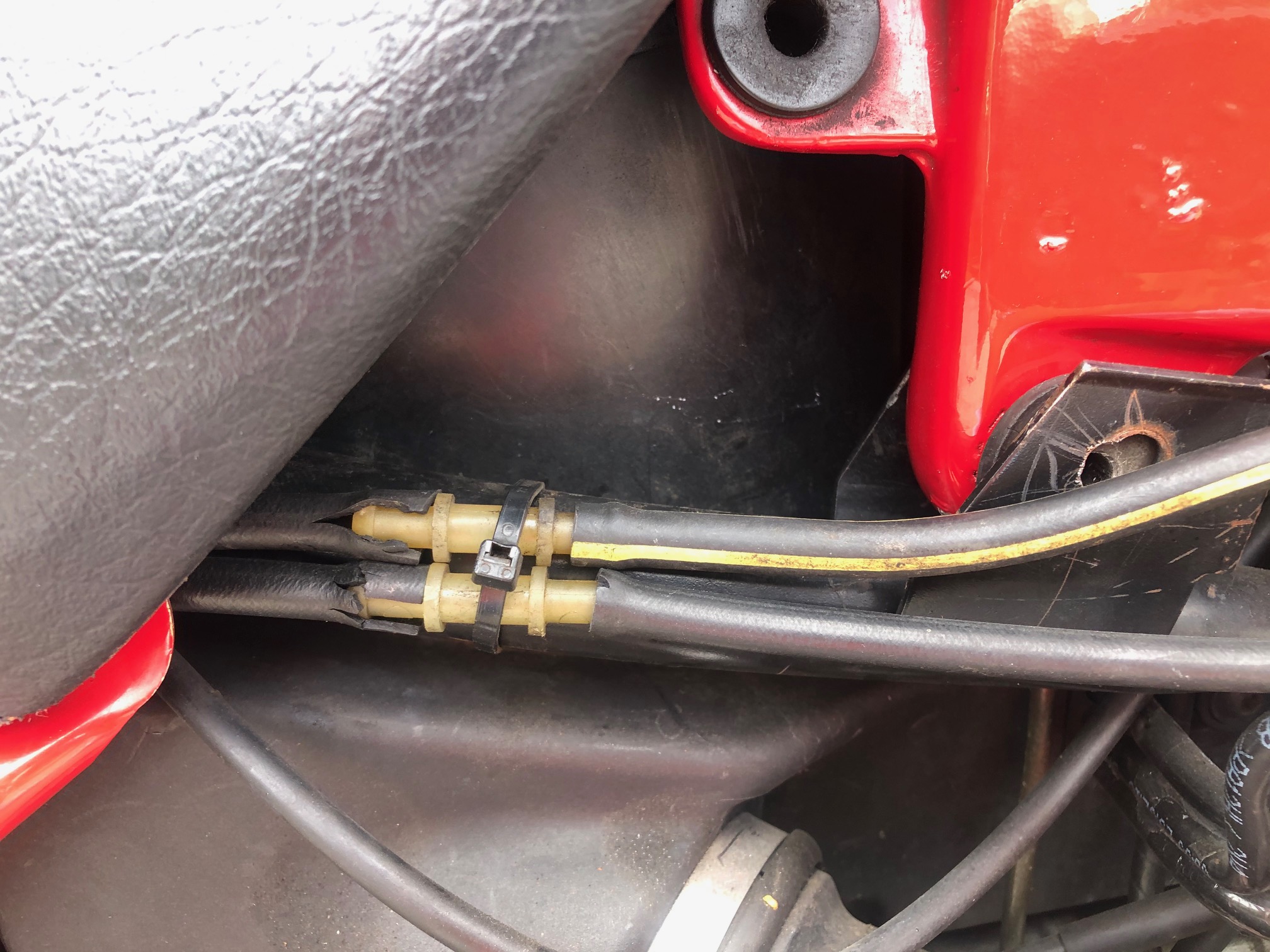

Hallo Zusammen,
kann mir jemand sagen wofür die beiden Schläuche sind? Sie lösen sich regelmässig. Ich merke aber nichts davon beim fahren. Ist der mit dem gelben streifen oben richtig oder gehört er nach unten? Ich freue mich über eine Info. Vielen dank und Grüße aus Köln. Helmut

Du siehst aber schon, dass diese nix mehr taugen oder?
Die Tankbefestigung hast du schon entfernt oder fehlte diese schon.
Um deine Frage zu beantworten, es sind Überlaufschläuche. Wenn du zu viel tanken würdest, dann würdest du es bei Zeiten riechen (Achtung Konjunktiv, der Umwelt zu liebe).

Servus Ipbarrel,
das ist die Tankentlüftung. Irgendwann sind die Schläuche so pörös das nix mehr außer tauschen hilft.
Das ist ganz normaler Benzinschlauch der nicht druckfest sein muss.

Moin Unbekannter,
ist der restliche Zustand auch so wie auf dem Bild?

Einer der Schlaeuche dient zur Ableitung sich im Tank z. B. ausdehnenden Kraftstoffes, also ein Ueberlauf und zugleich Be- und Entlueftung fuers Tankinnere. Der andere leitet das Wasser ab, was sich im Zwischenraum von Tankdeckelspalt und Tankkragen bei Regen oder beim Waschen ansammeln koennte.
Solange beide Schlaeuche durchgaengig sind, funktioniert das auch alles, wie es soll, was zu pruefen waere. Welcher Schlauch wo steckt, spielt an der Stelle keine Rolle.
Wenn Du die Enden der Schlaeuche mal ordentlich und glatt abschneidest, bleiben die auch fest auf den beiden Zwischenstuecken und loesen sich nicht mehr von selber, solange sich da wegen Verstopfungen etc. kein Druck aufbauen kann.

Hallo Zusammen,
PS. Zur guten Etikette gehört auch, dass man sich als Neuling mal kurz vorstellt.
Auch einige Angaben zum Motorrad sind manchmal hilfreich.
Vielen Lieben Dank.
Ich bin der Helmut aus Köln und meine BMW ist eine R 1100 GS aus dem Jahr April 1994. Die Tankbesfestigung ist ein Grauen. Nachdem der erste Tank wegen Blasenbildung ausgetauscht wurde bekomme ich den zweiten Tank selten zum Halten. Durch den fast "ständigen" Batteriewechsel bzw. durch das Laden müssen nach dem Winter mache ich den Tank gar nicht mehr fest.

Servus Ipbarrel,
Ist es wichtig welcher Schlauch oben bzw. unten ist ? Kann ich als Nichthandwerker die Schläuche selber tauschen?

Ich würde mir dann aber auch mal die anderen Schläuche ansehen. Wenn die schon so ausgerissen sind, ist an der Möhre bestimmt noch mehr im Argen. Zudem kann man den Schlauch auch kürzen, damit der Riss sich nicht weiter vorarbeitet, aber vermutlich ist der Schlauch schon sehr spröde.
Jepp Helmut,
das würde ich dir auch wärmstens empfehlen.
Wenn die Druckleitungen und auch die im Tank annähernd so in dem Zustand / Alter sind, dann wirst du irgendwann keine Freude beim Fahren mehr haben.

Na dann auch noch die Schläuche im Tank und am Tank alles was mit Sprit zu tun hat ...und wenn man schon dabei ist die Bremsschläuche ,die sehen auch so aus ,wetten .

Das ist aber leider oft so. Ich habe auch so eine gute 1150er in der Nachbarschaft.
Da saniere ich auch so nach und nach.

Die Aussagen der Vorredner sind nicht ganz exakt.
Der eine Schlauch ist dafür da Wasser das in den Spalt um den Tankdeckel reinläuft durch einem Schlauch durch den Tank nach unten ablaufen zu lassen.
Der andere dient dazu, dass Luft in den Tank gelangen kann. Nachdem der Deckel luftdicht ist muss irgendwie anders Luft rein wenn Benzin entnommen wird weil sonst der Druckunterschied den Tank eindrücken würde.
Füllt man den Tank zu voll, dann läuft die Brühe natürlich über diesen "Zugang" raus. Die 1100 hat deshalb nur ein winziges Loch am oberen Ende, die 1150 sogar eine Art Ventil.
Weshalb lässt man nicht einfach ein Loch im Tankdeckel? Ganz einfach: Weil es da raussprudeln würde wenn man sich mal ablegt. Zum einen eine Umweltsauerei, zum Anderen direkt am Fahrer. Er fackelt dann dank der getränkten Klamotten noch besser ab.
Falls Du einen dritten Schlauch findest ist das die Entlüftung der konventionellen Batterie mit flüssiger Säure.
gerd
