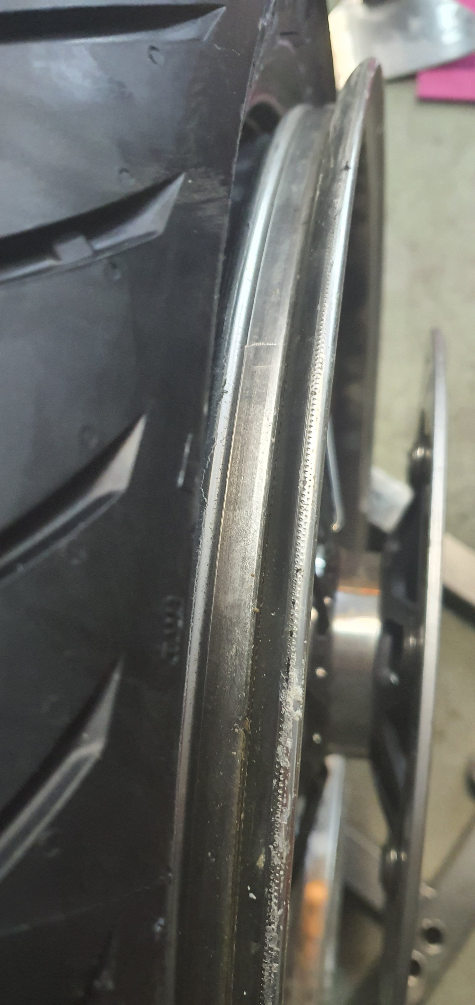

Dann hast du ja wahrscheinlich auch eine TL Felge.
Sonst wäre die ja nicht dicht.
Und einen TL Reifen mit Schlauch auf einer TT Felge kann auch gefährlich sein.
Jeder ist für seine eigene Sicherheit verantwortlich, aber im Netz andere dazu zu verleiten ohne die Risiken zu nennen ist nicht richtig.
Nö, diese Felge hat Speichen wie vor 40 Jahren und diese Speichen haben Nippel und diese Nippel schauen durch die Felge. Ohne Felgenband und Schlauch bekommst Du da keine Luft rein.

Dann sollte der Felgenwulst eben auch nicht dicht sein, sonst kanns gefährlich werden.
Ich bezweifle, dass Du ausreichend Kenntnisse dazu besitzt, um dies zu beurteilen. Geh einmal an ein Supermoto Rennen, danach reden wir weiter.
