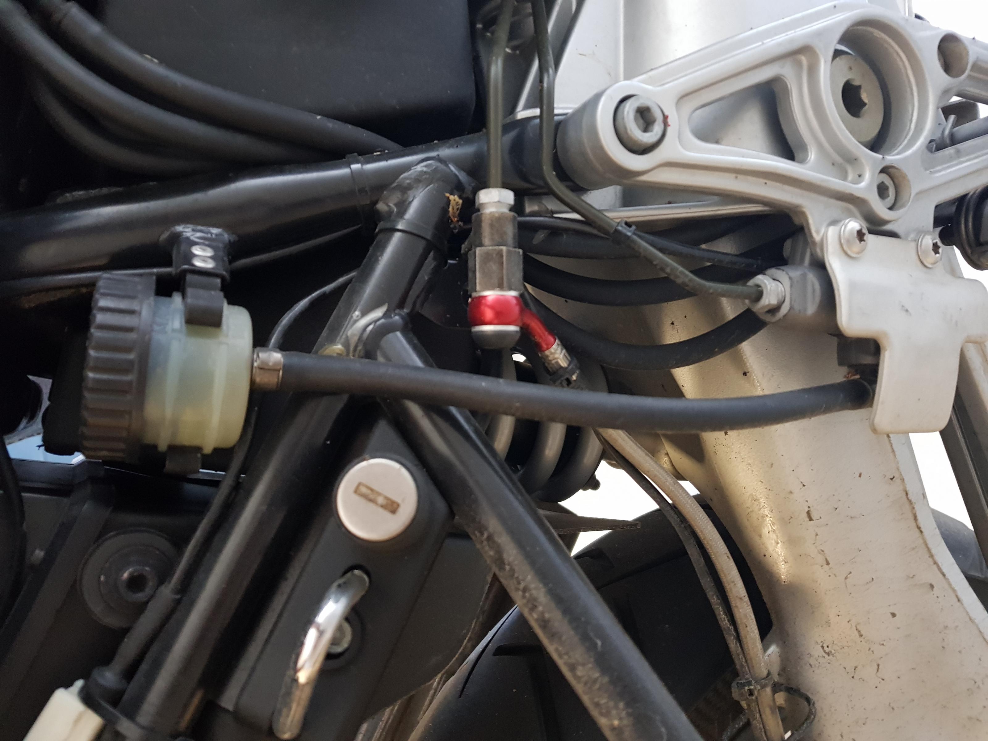

ich zweifle etwas, ob die GS bei mir "richtig zusammengebaut" ist.
Der Bremsflüssigkeitsschlauch vom hinteren Vorratsbehälter zur hinteren Bremspumpe ist quasi außen am Rahmen und Kabeln vorbei gelegt und steht in einem leichten Bogen nach außen. Dabei scheuert er oben etwas am Rahmen.
So wie das Ganze aussieht, hätte ich erwartet, dass er innerhalb des Rahmens (zwischen Rahmen und Kardan) verlegt werden sollte. In meiner vorhandenen Literatur habe ich aber kein Bild finden können, bei dem die Verlegung mal zu sehen ist.
Wie ist das bei euch? Bzw - wie sollte es sein?

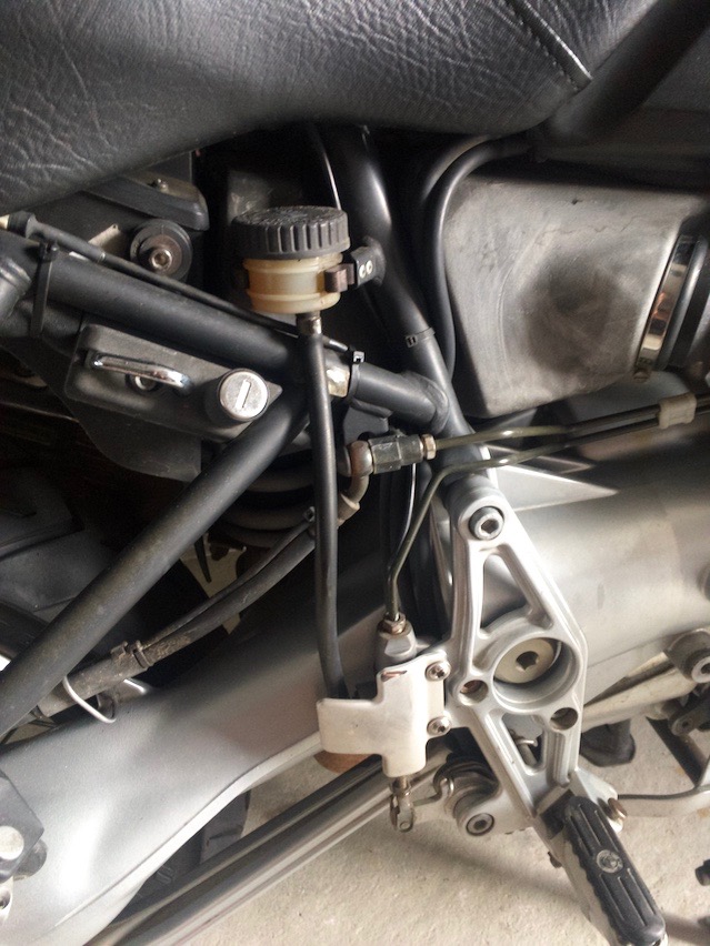

Sollte richtig sein. Gerade mal in der Garage geschaut.

Schön ist anders, aber ist korrekt so.

Beide Blechlaschen mit einem Kabelbinder verbinden so kann sich der Behälter auch im Unterholzgewühle nicht ausklinken. Ich habe auch noch am Schlauch zwei Kabelbinder( nicht zu fest) die verhindern sollen das sich meine Endurostiefel da verhaken können.
