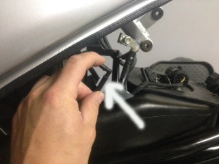

Ne frage ..Was ist das für ein kleiner schwarzer schlauch der am rohr vom Luftfilter nach oben richtung Tank geht und auf der Seite der Fussbremse endet?
Habe die Batterie ausgebaut da ist mir das aufgefallen. (Gs 1150)
Versuche ein Bild anzuhängen..
Ps: sieht aus wie ein entlüftungsschlauch oder ähnliches ist ziemlich dünn ca. 2,5 mm
GUT.
Dann bau mal die Batterie wieder ein und du wirst feststellen, daß der Schlauch mit dem Winkelstück in ein Loch am Deckel der Batterie paßt.

das ist der Entlüfterschlauch der Batterie.
Das Plastikende, welches Du in Händen hälst, sollte seitlich in der Batterie stecken.

Ich habe die Exide Gelbatterie von Bmw drinne.
Der entlüftungsschlauch scheint da nirgends zu Passen und seitlich hat die Batterie kein Loch.

Hallo
Den kannste rausziehen.Wird nur bei ner Naßbatterie gebraucht(Entlüftung,beim laden entstehen Gase>Wasserstoff):).
