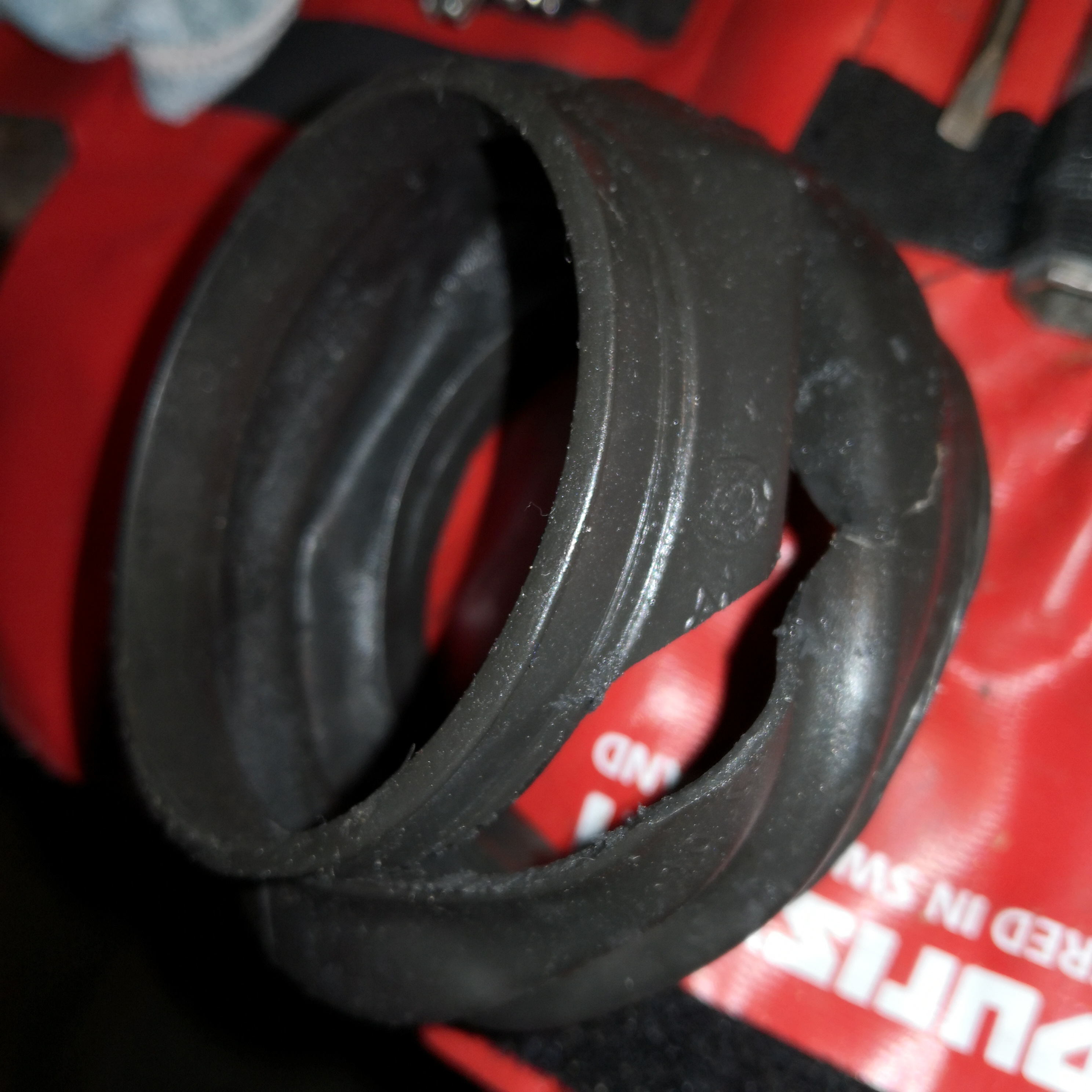

Habe heute die alte Manschette zwischen Getriebe und Schwinge ausgebaut. Sie war nicht mehr so ganz taufrisch, hatte aber treu und ergeben lange Zeit ihren Dienst brav verrichtet. ;)

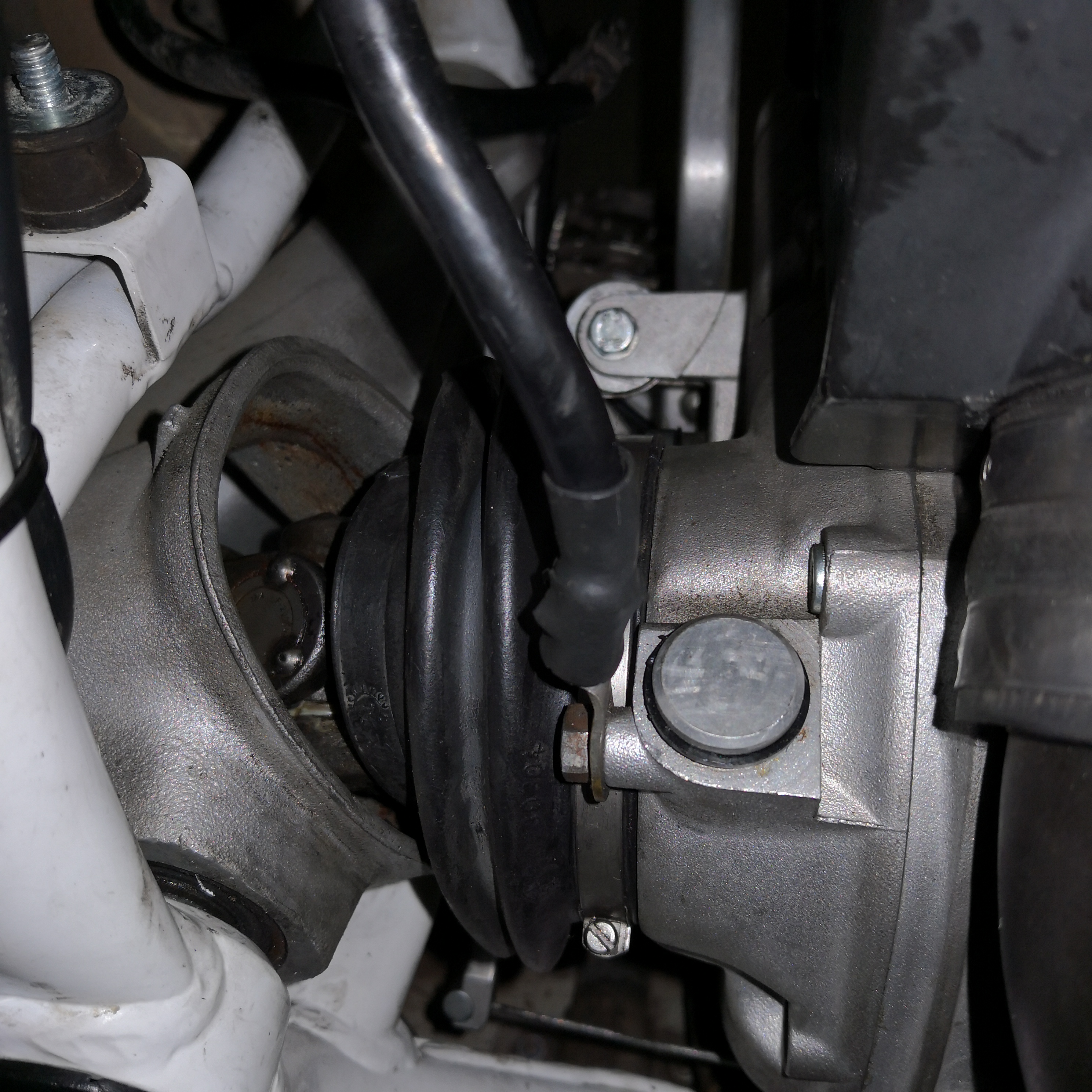

Anschliessend habe ich die neue Manschette schon mal vormontiert. Zugleich hab ich den etwas undichten Leerlaufschalter gewechselt. Die Ölflecken auf dem Boden sehen immer so hässlich aus :(
Die neuen Manschetten haben sich noch gar nicht an ihre Aufgabe vorbereitet und lassen sich enntsprechend fummelig montieren.
Deshalb meine Umfrage in die Runde:
Wie geht ihr die kniffelige Aufgabe an? Welche Seite montiert ihr zuerst (Schwinge oder Getriebe) und vor allem welche Tricks wendet ihr an, damit es kein Endlosgefummel wird?

Ich habe immer erst die Schwingenseite montiert dann die Getriebeseite. Habe dazu das Federbein "ausgehängt" und die Schwinge in Flucht zur G-Welle unterbaut. Eine neue Manschette ist immer etwas "bockig" zum einbauen. :)

Den Gedanken mit der Schwingenseite hatte ich auch. Guter Tipp. Danke dir.
Wenn ich die Flucht hinbekomme, dann sollte es so am einfachsten klappen. Muss nur noch ergänzend erwähnen, dass bei mir der Winkel mit dem längeren Federbein grösser ist als an der Originalen.

Ich schätze mal dein Federbein ist 2 cm länger?
Der Ablauf ist der selbe wie bei
Edelweiß Gs so machen ich es auch.
Auf dem Bund der Getriebeseite hält die Dichtung ja schon von alleine.
Du kannst die Manschette im warmen Wasser etwas geschmeidiger machen kurz vor Montage.
Fummelei ist es allemal.

Auf der Getriebeseite flutscht sie fast von allein drauf, wenn sie dort zuerst festmachst :)

Ich habe das auch so wie Rainer gemacht: Feder bein unten ausgehängt, Schwinge gerade gemacht, auf Schwingenseite gefriemelt und dann auf die Getriebeseite.
Es kann hilfreich sein ein Bier in Reichweite zu haben falls es beim fünften mal nicht klappt und/oder man sich irgendwo die Fingerknöchel anhaut ;-)

Bei den aktuellen Temperaturen lohnt es sich, den gaznen Kasten in die Garage zu stellen :smile:
Der Fön ist auch noch hilfreich und ersetzt das Wasserbad sehr gut
