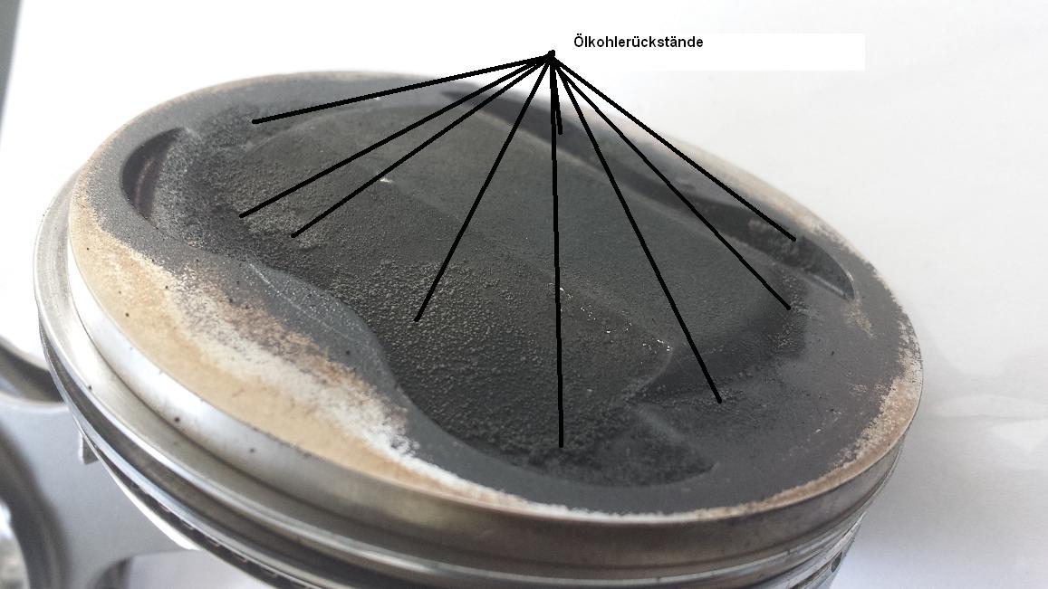

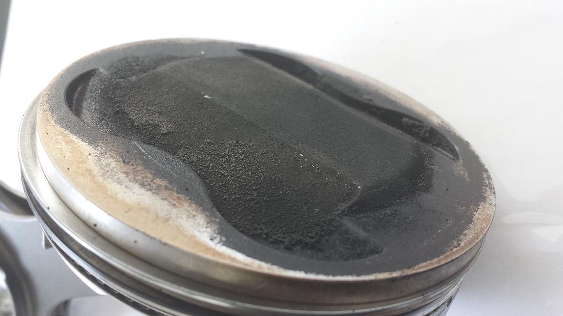

Damit man weiß was mit Ölkohlerückstände auf dem Kolben gemeint ist
Dieser Motor (MM) hat eine Laufleistung von 14.250 km
mit nicht mal 15.000 km - mit trifft der Schlag mit was is der gefahren ??!
*VORSICHT* extrem Diskussionsgefahr: Der freundliche meinte ich solle einen Motorreiniger verwenden um eben solche Rückstände zu vermeiden - muss aber ehrlich sagen ich halt nix von dem Zeug ...
Eigentlich traurig wenn ich sowas alle 10000km reinkippen muss ....Nur damit die BMW weiter mit normal Benzin fahren KANN...
