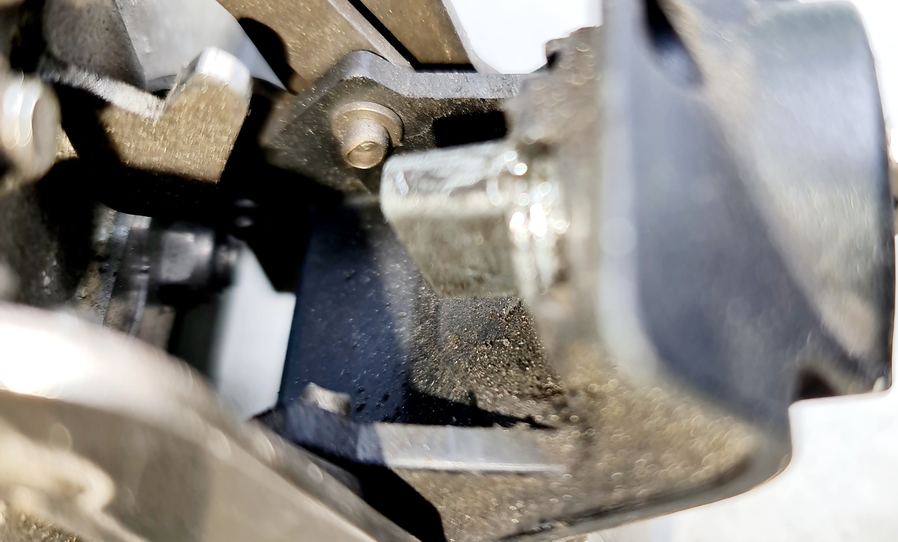

Moinsen,
ich muss den Schliesszylinder beim Alukoffer ausbauen.
Egal, in welcher Schlüsselposition,
ich finde Nichts, zum Entriegeln 🤔
Wo muss ich suchen?

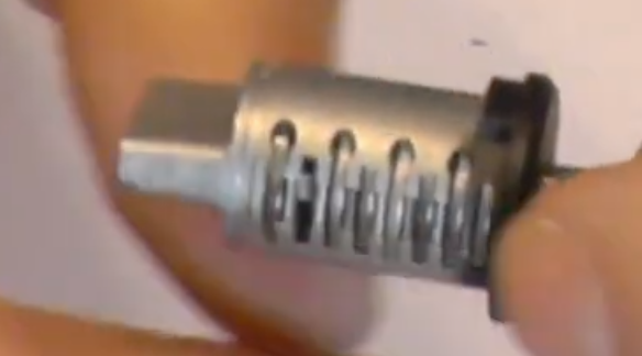

Das unterste Plättchen ist die Sicherung gegen Rausziehen.
Mit den Alus kenne ich mich nicht aus, aber du musst prinzipiell den Schlüssel stecken und dann das unterste Plättchen wegdrücken dazu.
Hilft dir das?

Das hier blockiert das Rausziehen: Die unterste ist federgelagert und muss reingedrückt werden.
älteres Schloss, aber hier ist das Prinzip erkennbar:

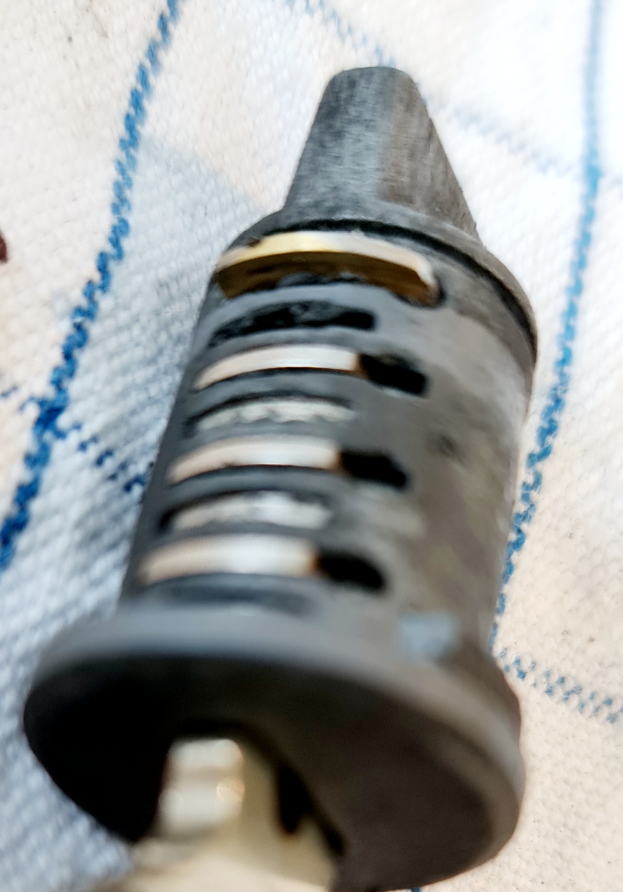

Das Sperrplättchen (roter Pfeil) muss irgendwie reingedrückt werden. Fummelig, aber es geht :zwinkern:

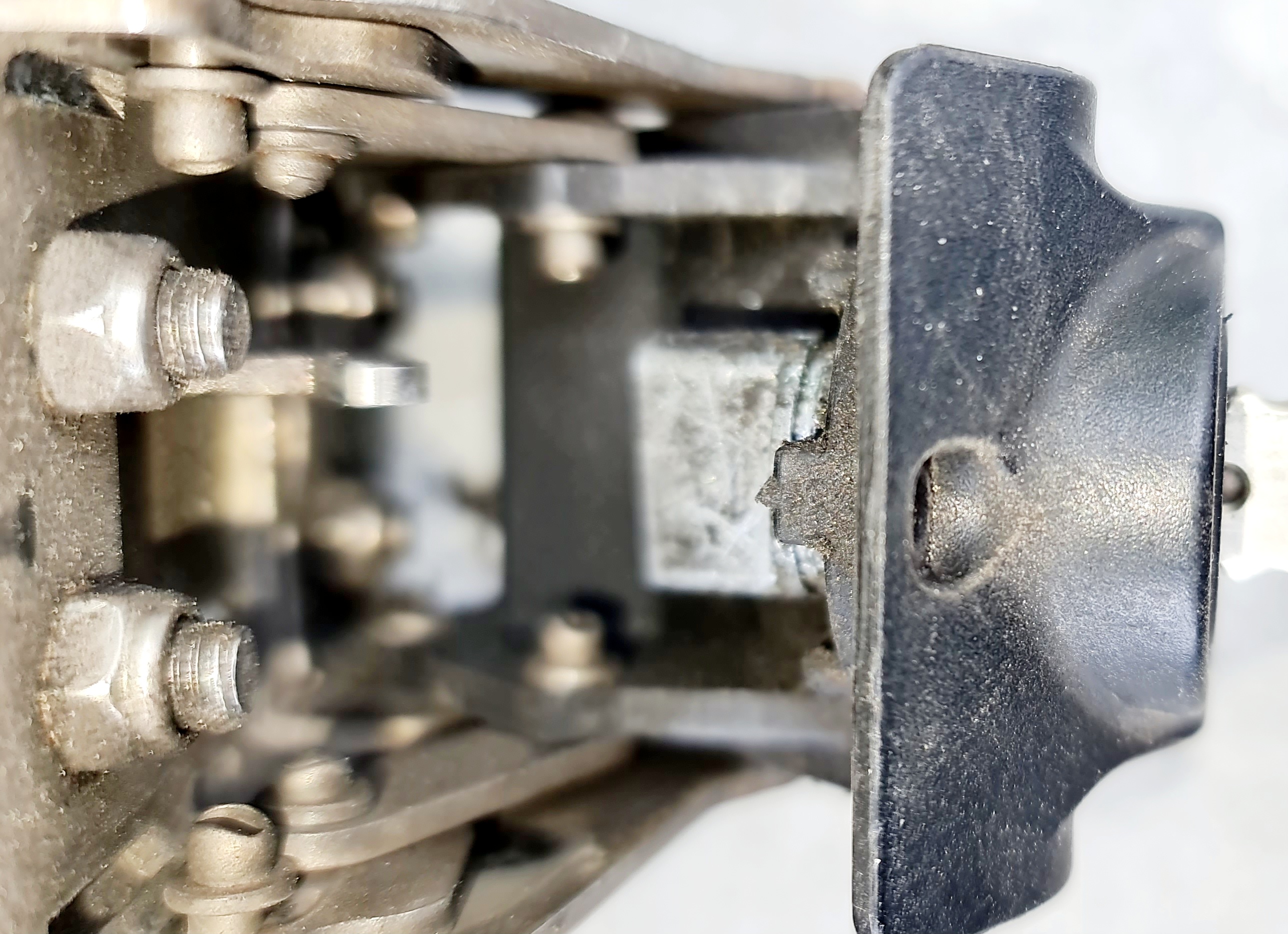

Fummelig und verdreckt.
Nach dem Abbürsten sah ich ganz klein, eine silberne Ecke aufblitzen 🤩
Der oberste Clip - den sah ich anfangs nicht.
Mit dem Phasenprüfer eingedrückt und schon gingen sie raus.
Klar, wenn sie neu sind, schauts beim Einbau einfacher aus :smile:
Werde sie mal in ein Öl Wellnessbad tauchen...
Thx an alle 👍

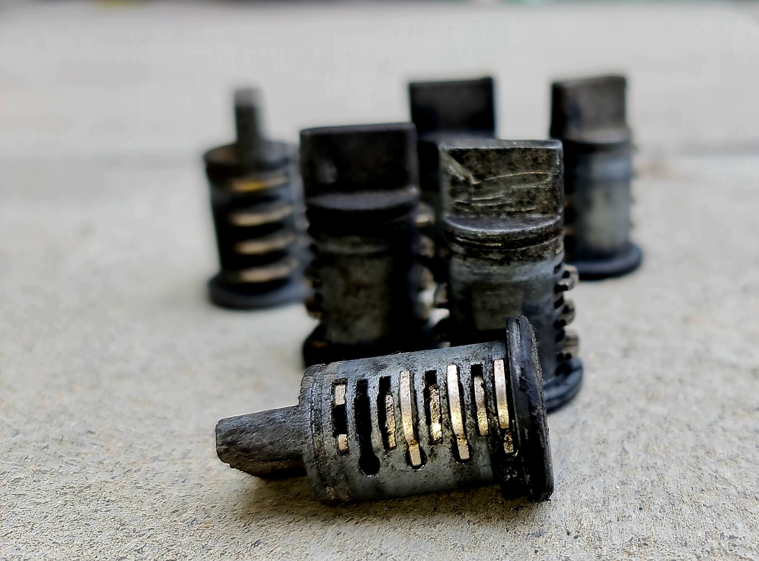

Nunja. Wenn alles durch verharztes Öl vergriesgnaddelt ist, bleibt nur, alle Schließzylinder icl. Plättchen und Federn in Lösemittel einzuweichen, danach alles zu reinigen und neu zu codieren.

Normal (und bei neuen Schlössern) hätte ich dir absolut zugestimmt, aber diese Schlösser haben einiges gesehen in ihrem Leben... auf dem Foto siehst du ja, dass da nichts rausgefallen ist.
Insofern war die Aktion auch ganz gut, nach der Reinigung fluppen die Schlösser in den neuen Koffern wieder wie am ersten Tag.

Die Schlösser sind nun seit 13 Jahren täglich Wind & Wetter ausgesetzt gewesen.
Ab und zu wurde da mal Graphit oder Öl eingebracht.
Klar dass das Sand & Co sich verewigt haben. 😂
Die Plättchen sind noch an ihrem Platz und ich werde sie nach der Reinigung fixieren, wenn sie locker sitzen sollten.
Codieren entfällt, da ich mir neue Alus besorgen werde und sie 1:1 passen sollten.
