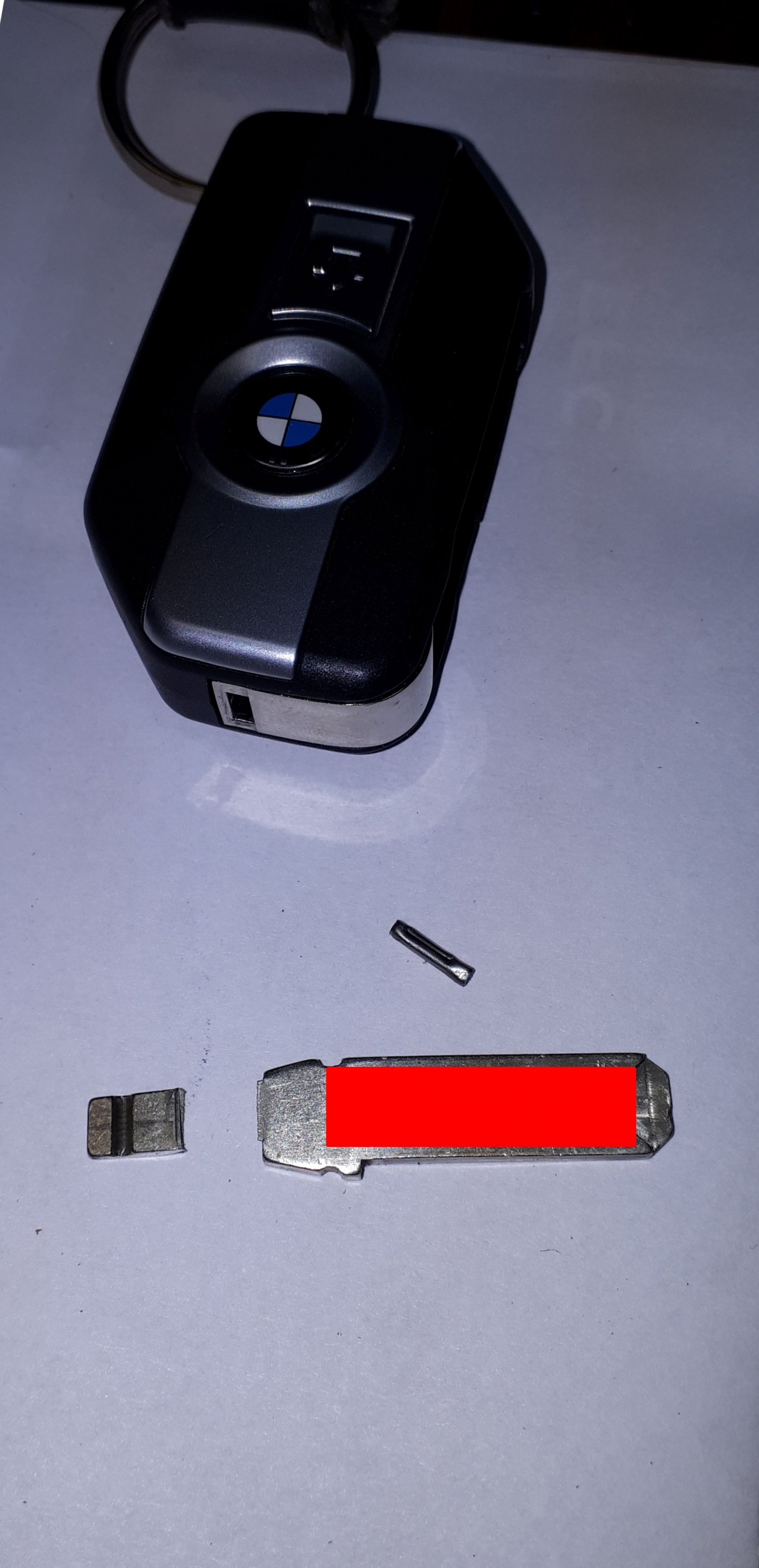

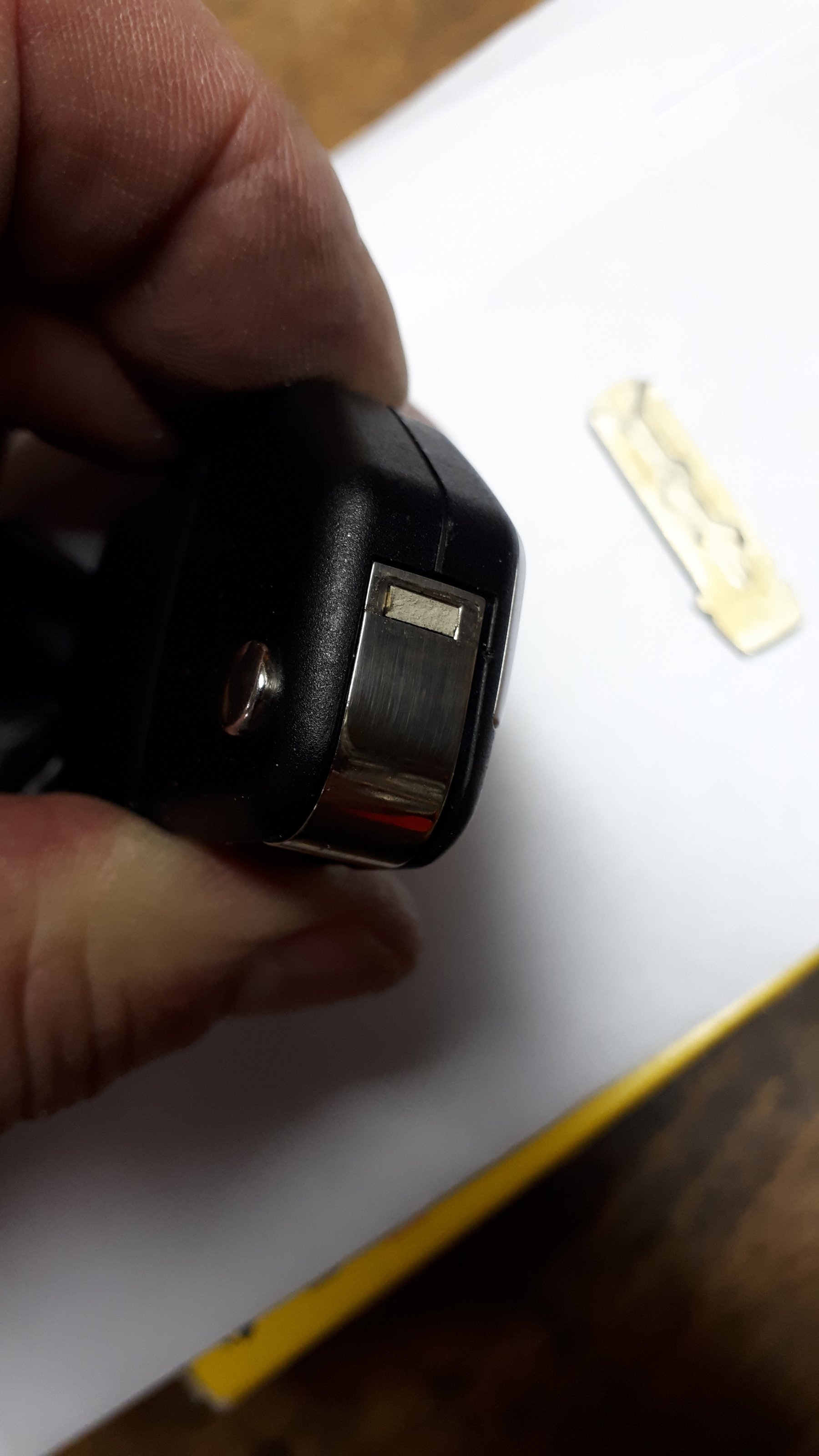

Heute habe ich meinen Schlüssel, der im Sitzbankschloss steckte, im Vorbeigehen mit meinem Oberschenkel ca. 30° verbogen.
Und dann ist er leider beim Richten abgebrochen. :furious::furious:
Gibt es den Bart für den Keyless Schlüssel einzeln als Ersatzteil?
Wenn nein, wie ist das Bestellprozedere für einen Ersatzschlüssel ohne die Elektronikbox?
Kann den ggf. sogar ein Schlüsseldienst anfertigen?

Moin, so weit ich das noch auf die Kette bringe, wird der Schlüssel nach Fahrgestellnummer bestellt, denn musste das geraten nur noch umplünn.

Das Vordere Teil das abgebrochen ist gibt es auch bei einem Guten Schlüsseldienst.
Ich habe incl. Fräsen und umbauen ca 20€ dafür bezahlt.

Bei welchem Schlüsseldienst hast DU fräsen lassen?
(Ich hab mir vor 2 Jahren nen Wolf gesucht und keiner konnte/wollte es machen)
@ Levoni: Nimm die Elektronik fest in die Jackentasche (zum Starten) und bestell Dir nen Schlüssel ohne Transponder für div. Schlösser....ist eh stabiler :wink:

  • Schlüssel ohne Transponder nach Code (51257688674)
  • Reparatursatz Schlüsselbart KEYLESS RIDE (51258406057)
Beides bei den üblichen Verdächtigen "nicht mehr lieferbar" ??
Habe das jetzt mal bei meinem Freundlichen per Mail angefragt.
Vielen Dank für Eure Hilfe

beim Baum scheint der Reparatursatz noch verfügbar zu sein.

Rille reinschleifen und zusammenschweißen, dann wieder glattschleifen.
Das sollte locker Funktionieren.
Alis die das nachmachen können, gibts genug.
Das ist ne sollbruchstelle !

Dann tät ich aber vorher die Elektronik ausbauen nebst dem Plastegehäuse...sonst sind 180€ auf dem Deckel....

Ist doch schon alles vom Sender abgebaut ?
Kärben schleifen dann schweißes und glattschleifen.
Dann wieder einbauen.
