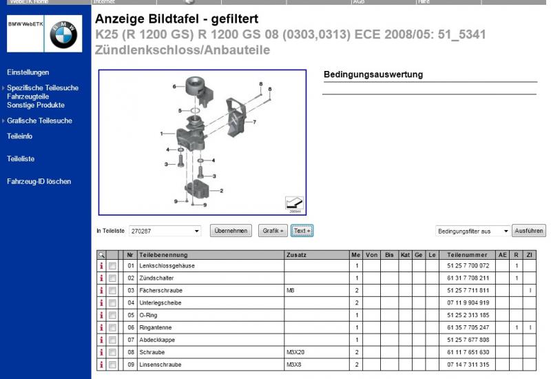

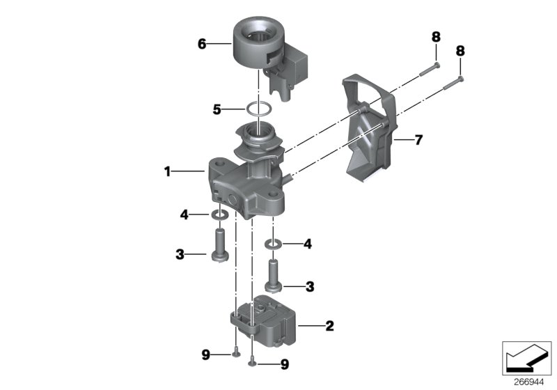

Hat jemand evtl ne Explosionszeichnung vom Zündschloß der 1200 GS,ob man da die Teile einzeln bekommen kann? evtl Teilenummer?
Gerne.
Was Du brauchst ist die Nr. 02
Oder zieh einfach mal den Stecker davon ab, putz die Kontakte z.B. mit WD40 und probiers´ nochmal, wird wahrscheinlich nur ein Kontaktproblem sein.

Danke @Schönwetterfahrer
Hab beim BMW-Dealer nachgefragt,kostet 70 Euro.Hab die alte ausgebaut,mal geöffnet,ist ne Exzenterrolle,die mit nem Bolzen aus dem Zündschloß verbunden ist.Beim Schlüssel drehen bzw auf der On Stellung drückt der Exzenter auf 2 Mikroschalter,entweder sind die Mikroschalter oder die Exzenterrolle etwas abgenutzt,deshalbt gibts mal mehr oder weniger Kontakt.
Lange Rede,kurzer Sinn,habs wie der eine aus dem Forum hier-Name weiß ich grad nicht,aber lebt in Australien- gemacht und Scotchband 1 mal umwickelt,eingebaut,und siehe da,funktioniert einwandfrei:).
Werd mir aber sicherheitshalber demnächst nen neuen Zündschalter zulegen
