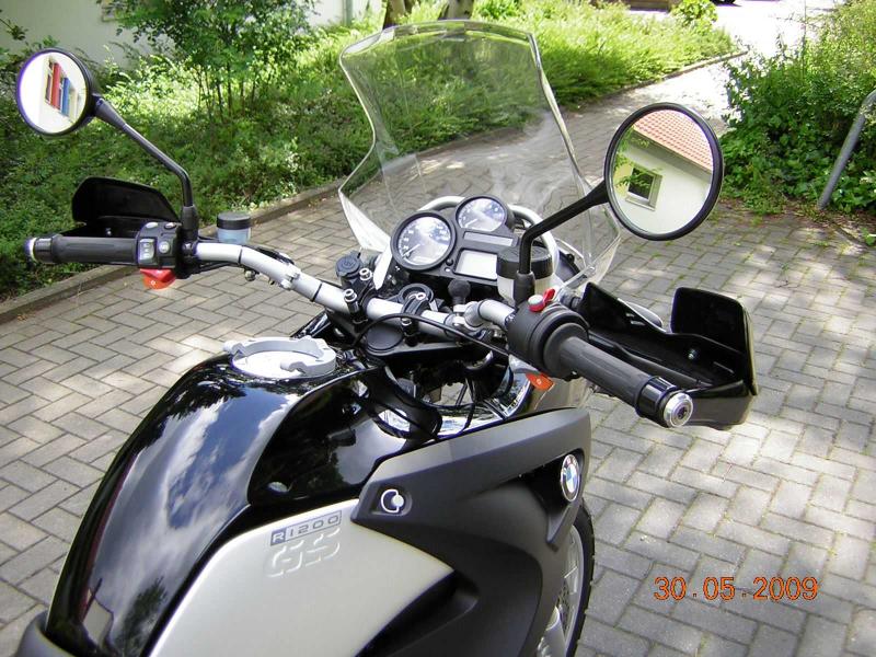

Ich hatte an meine erste 12er GS die Protektoren von Acerbis montiert. Hierzu waren die Originalgewichte auch etwas zu lang. Ich habe daher eine freundliche Maschinenfabrik gebeten, mir die Gewichte innen abzudrehen. Anschließend wurden sie wieder mit Kunststoff beschichtet. War zwar nicht ganz billig, aber optisch 1A.

Hallo Jonni,
sind die Gewichte überhaupt nötig? Hast Du nach der Verkleinerung vermehrte Vibrationen im Lenker gespürt? Um wieviel hast Du die Gewichte in etwa abgeschmolzen, 50%?

Ohne Gewichte hätten die Acerbis-Protektoren Kontakt mit den Hebeln gehabt. Ich meine, ich habe damals auf jeder Seite 1 bis 1,5 cm abdrehen lassen. Kanst ja mal die Gewichte auf meinem Foto mit Deinen Gewichten vergleichen.
