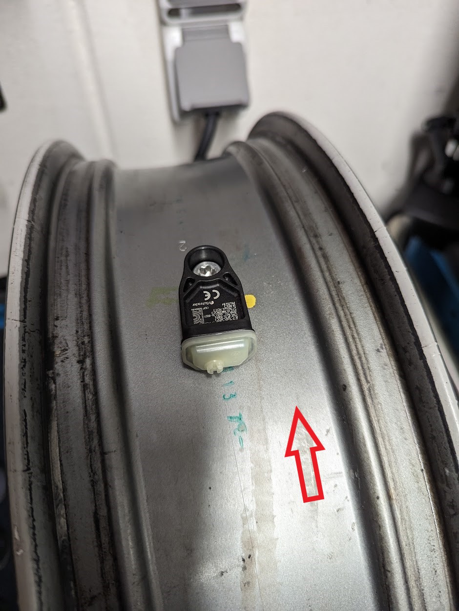

Servus Gemeinde,
ich will ja für meine R 1200 GS TÜ ein zweites Räderpaar und diese auch mit RDKS-Sensoren ausrüsten.
Hab mich für die originalen BMW-Teile entschieden.
Jetzt stellt sich aber bei der Montage die Frage ob es eine Laufrichtung für die Sensoren gibt?
Ersichtlich ist aus der Schrader-homepage, dass die Sensoren nicht aufliegen dürfen (es gibt ja eine flache und eine erhöhte Seite)
Aber gibt es auch eine Laufrichtung, sprich muss der runde Teil mit dem Ventil oder der eckige Teil mit dem weißen Deckel in Fahrtrichtung stehen?
Hat jemand damit Erfahrung bzw. noch besser ein Foto mit der Montagerichtung?
In der SuFu habe ich leider auf die Schnelle nichts gefunden:(

Danke für die Antwort!
Die hilft mir aber leider nicht weiter - da die Position des Sensors eben nicht eindeutig definiert ist.
Er kann mit der weißen Kappe in oder gegen die Laufrichtung positioniert werden.

Das wird egal sein.
Die Kräfte sind die gleichen.

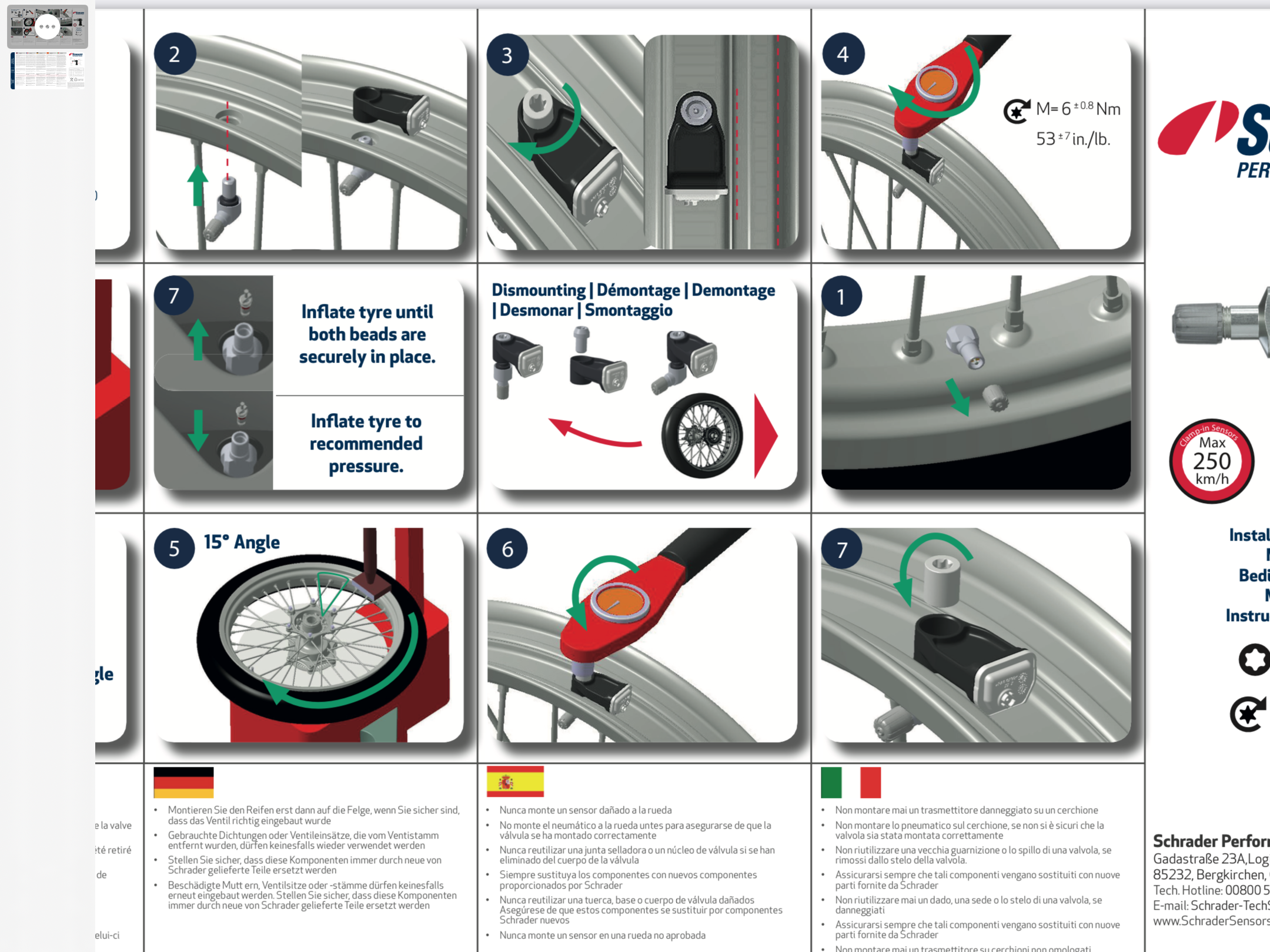

Die Montageanleitung liegt mir auch vor, aber ich kann hier nichts über die Laufrichtung finden - vielleicht bin ich auch blind:cry:
Klar ist dem Sensor für Druck und Temperatur ist die Einbaulage wahrscheinlich egal.
Mir ist halt nicht ganz klar ob wegen den Fliehkräften es besser ist den Sensorteil in Laufrichtung oder gegen die Laufrichtung zu positionieren!

Servus Fredl,
der Sensor kann sich durch die Nut in der Felge nicht verdrehen. Von daher ist der Einbau in beide Richtungen möglich. Die Massenträgheit folgend würde sich der Sensor aber, wenn frei drehbar, so ausrichten, dass der Körper geschleppt wird und der Drehrichtung des Rades folgt.

Die nach außen wirkende Kraft ist senkrecht zum Sensor und somit in beiden Montagerichtungen gleich, oder?
Jetzt könnte man noch streiten ob es für den Sensor beim Bremsen und Beschleunigen besser ist ob er vor oder hinter dem Ventilstock sitzt, da diese Kräfte aber auch relativ gleich sein dürften isses IMHO wumpe, oder?
Wichtig ist das die Dinger mit dem richtigen Wekzeug (oder Gefühl) montiert werden und bei der Reifenmontage nicht zerstört werden.
Beim PKW habe ich schon welche gesehen die geflogen waren, lag aber an der falschen Montage des Haltebands und / oder überschreiten der max Kräfte.

Bei der TÜ ist angegeben auf den Aufkleber der Sensorposition zu achten. Der war ja länger als der neue jetzt. Jedoch keine Positionsangabe.
Bei den neuen Schrader Sensoren ist auch keine Position angegeben. Lediglich auf den Aufkleber zu achten. Bei meiner 1250er ist der Aufkleber genau mittig vom Ventil angebracht.
Winkelventile zeigen in Fahrtrichtung rechts. Und Bilder zeigen großteils schleppenden Einbau. Denke mal das es Egal ist. Ich hab schleppend eingebaut.

Servus Zusammen,
Dankeschön für die guten Hinweise.
Ich habe gerade einen Rückruf vom Schrader-Service bekommen:
In der Tat ist es völlig egal in welche Richtung der weiße Deckel des 3141 zeigt, ob in oder gegen die Fahrtrichtung!
Zu Beachten ist nur dass der Sensor parallel zur Felgenmitte ausgerichtet ist, nicht auf der Felge aufliegt und das Anzugsdrehmoment der Befestigungsmutter eingehalten wird 6 NM (+/-0,8 N). Also alles keine Raketentechnik.
