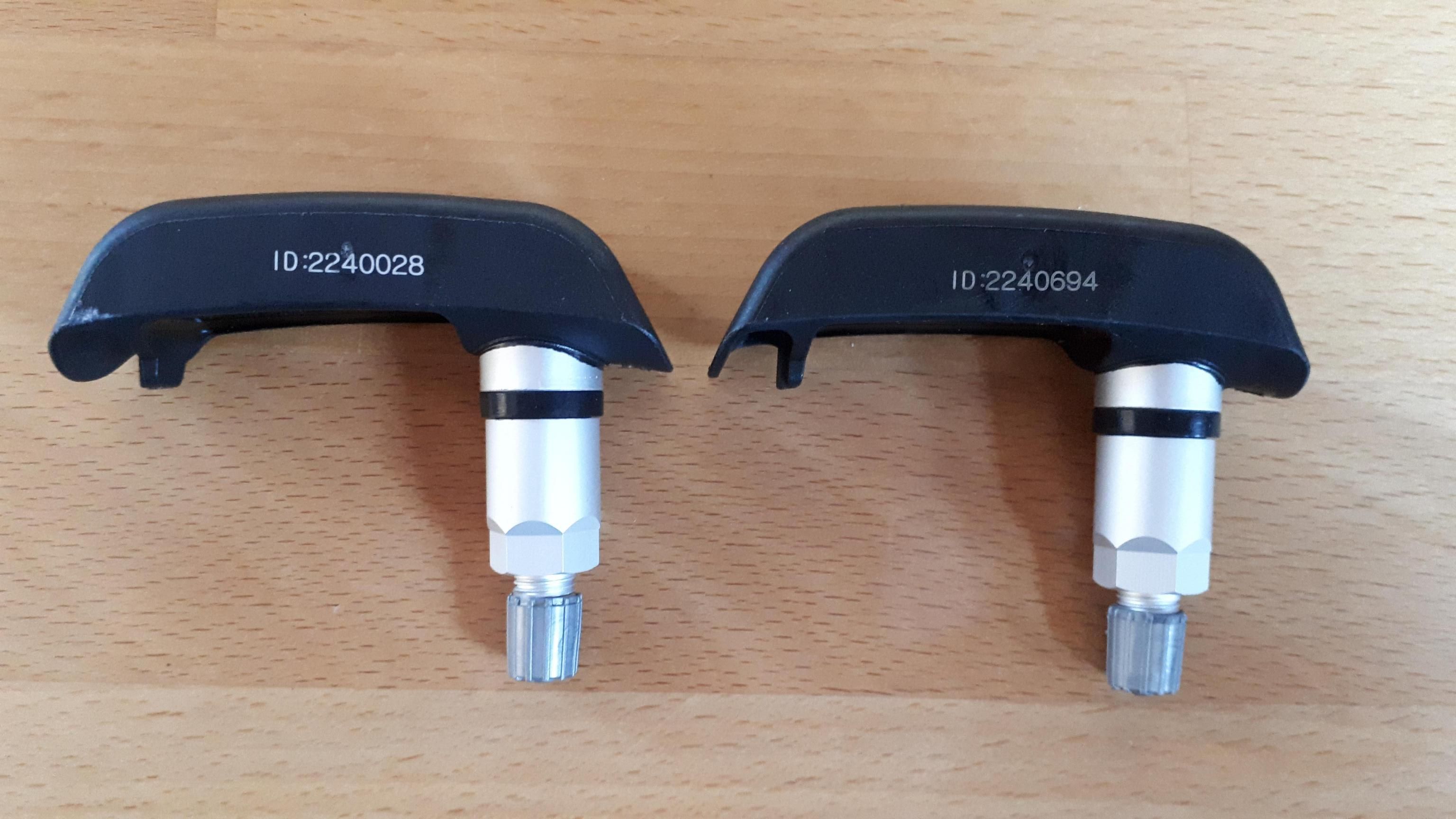

So sehen meine neuen Sensoren aus

Du kennst die IDs nicht. Wenn du die Sensoren mit dem orangefarbenen Kästchen aufweckst, kann das Steuergerät die Position nicht zuordnen und ignoriert den/die Sensor/en.
Dein Motoscan selbst hat keine Funkschnittstelle zu einem aufgeweckte/sendenden RDC Sensor.
So kommst Du nicht an die IDs.
Deswegen versetzt man das Steuergerät ja mit Motoscan in den Suchmodus (vorne oder hinten) und weckt nur den entsprechenden Sensor auf. Dann sendet nur ein Sensor und die ID wird angezeigt.
