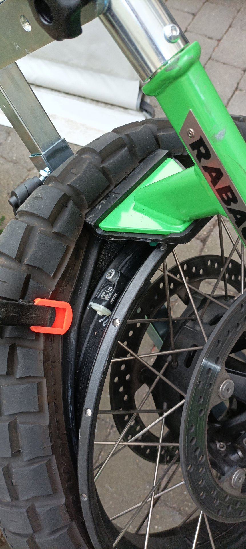

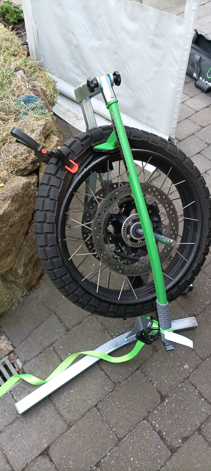

Hallo, ich hätte hier mal eine etwas andere Frage. Hat schon mal jemand versucht die Sensoren selbst zuhause auszutauschen, in dem er die Räder ausgebaut und den Druck abgelassen hat. Vielleicht lassen sich die Reifen ja soweit in die Felgen hineindrücken, dass man an die Schraube der Sensoren herankommt. Für das etwas breitere Hinterrad könnte das vielleicht klappen. Beim dünneren Vorderrad könnte es aber natürlich schwer werden. Nur so ein Gedanke. Vielleicht ist hier ja jemand, der das schon mal ausprobiert hat?
Geht problemlos! Mein "neuer" Sensor hat sich leider nach 3 Monaten schon wieder verabschiedet. Ich hatte keine Lust den Reifen wieder komplett zu de- montieren und habe es so gemacht.
No-GS
No-GS
15.02.2025
2.613
Mit Schnellspannzwingen (ich hab mir dafür 6 Bessey EZXL Einhandzwingen zugelegt, allerdings für die kompletten Reifenmontage) geht das superprima, den Reifen ins Felgenbett zu ziehen.
Damit geht dann auch ein Sensortausch am Motorrad, wobei ich das selber noch nicht gemacht habe.
