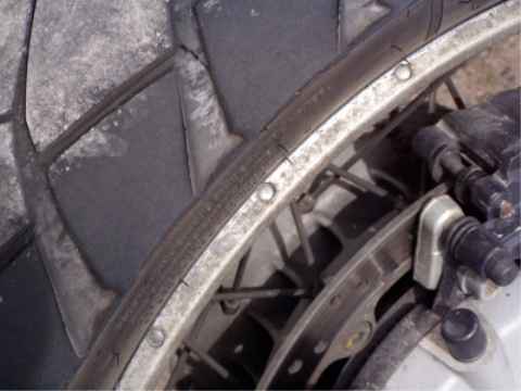

Zur Fußhaltung:
Zuletzt konnte ich das bei mir bewusst beobachten als wir in Kroatien die Küstenstraße zwischen Zadar und Rijeka gefahren sind. Z.T. sind das unglaublich tolle Kurven, rauher, recht neuer Asphalt und wenig befahrene, meist saubere Straßen. Da ich beim Fahren z.B. immer noch von früher leicht mit dem Hintern von der Sitzbank gehe (stoße mit dem Knie immer am Sturzbügel an), verdrehe ich auch noch leicht den Fuß. D.h. ich stehe mit der Fußsspitze auf der Raste und schleife mit der Seite der Schuhsohle oder auch mal mit dem Knöchelprotektor auf der Straße. Dann schliff bei mir aber auch die Raste noch nicht!
Ich denke aber nicht, dass es hier allgemeingültige Empfehlungen gibt... wenn ich nicht "aktiv" fahre sondern eher cruise fahre ich auch anders und rutsche nicht so sehr auf der Bank rum. Zuletzt hatte meine Fahrweise erst auf unserer Eifeltour für Amüsement bei meinen Hinterherfahrern gesorgt... aber wat will man machen? Fluppt halt. :)
Hab gerade noch ein Bild gefunden aus den Dolomiten letzte Woche... das war flott aber nicht am Limit, da war die Raste sicher noch 1cm vom Asphalt weg. Die Reifen verlieren dann aber schon hinten komplett und vorne bis auf 2-3 mm ihren Rand.
