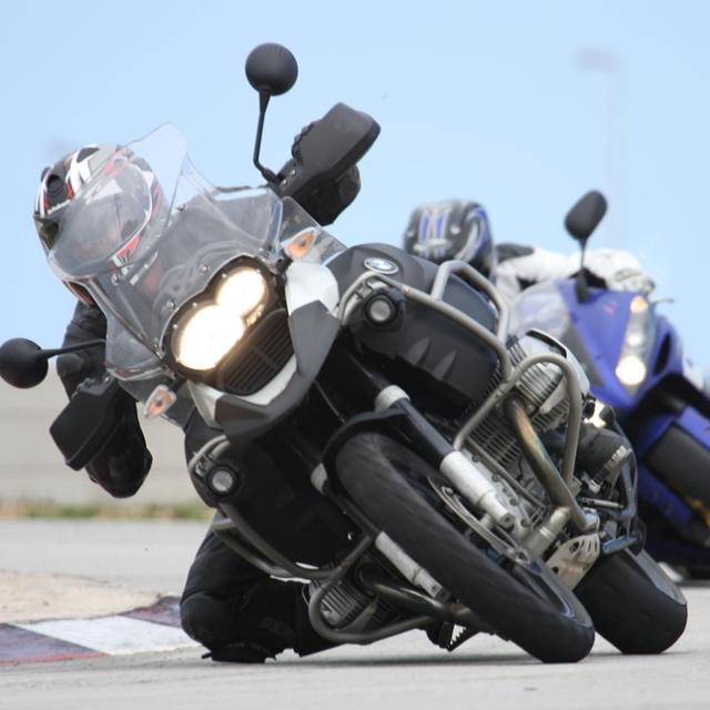

Hier mal meine Erfahrungswerte bzgl. Schräglage/Geschwindigkeit....;)
Ich würde sagen mach dir mal keinen Kopf wegen Zylinderschleifen und so, man kann durchaus auch mit einer GS richtig schnell unterwegs sein bzw. ordentlich Kurven räubern. Hier mal ein kleines Filmchen von Sardinien, die restlichen Teilnehmer (allesamt bestimmt keine Nasenbohrer) mussten die GS leider fahren lassen, das alles sogar ohne irgendwo aufzusetzen. (allerdings ohne Hauptständer)

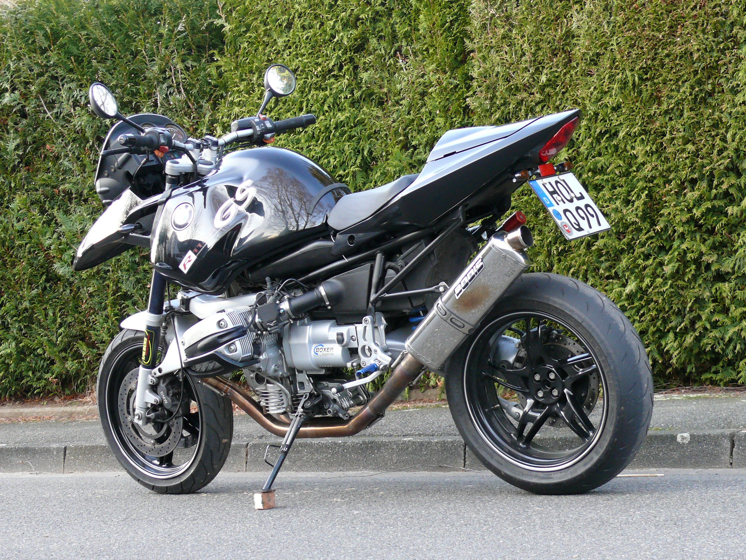

bei meiner hochgelegten rennGS war ab ca 8-10cm luft unterm zylinder der angststreifen weg.
nach den hier zu lesenden aussagen wäre das ja dann schuß mit lustig.
komischerweise haben die zylinder beim selben reifen und forcierter gangart auf der straße geschliffen.

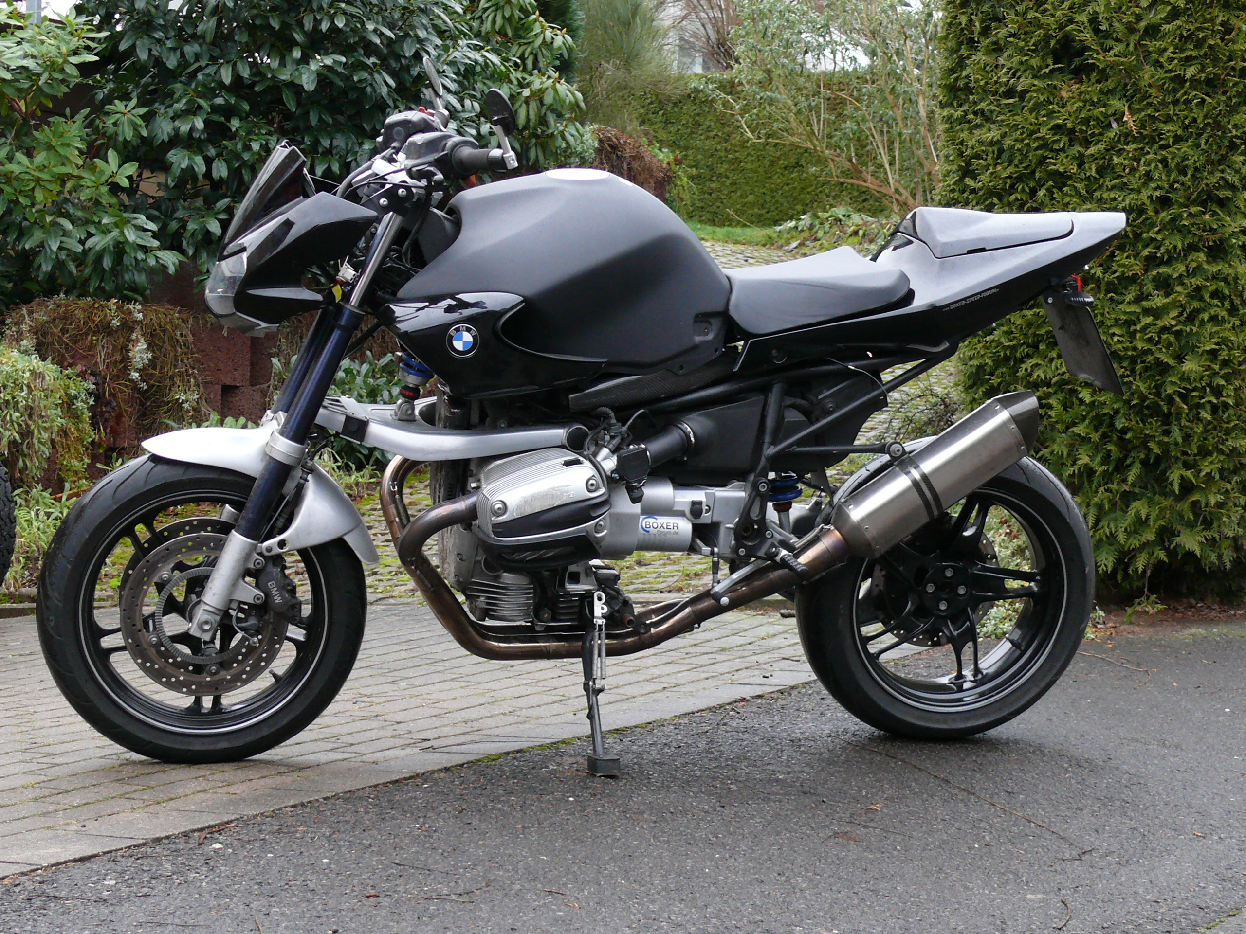

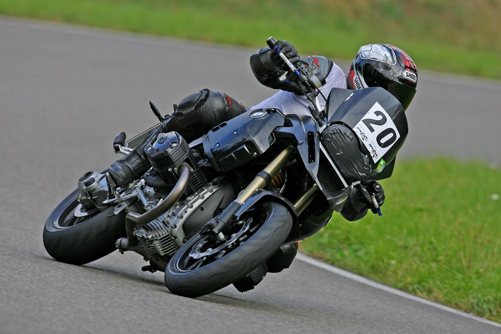

@-Larsi- ich habe diesen Beitrag von dir ausgegraben. Kannst du näheres dazu berichten?
Da meine Erfahrungen und Modifikationen die 1150GS betreffen, hatte ich mich hier bisher weniger eingebracht.
Bei der 1150 konnte man zB die Position der Fußrasten mittels anderer Grundplatte verändern, was bei der 1200GS einen Tausch des Rahmens erforderte. Ich hatte seinerzeit ein strafferes Wilbersfahrwerk verbaut und so abgestimmt, dass die genutzten Federwege denen der Straßenboxer entsprach. Also normaler GS-Federweg, aber im Fahrbetrieb hatte das Mopped geringeren Negativfederweg als eine normale GS (was du nicht möchtest) und mehr positiven Federweg. Damit war schräglagentechnisch mehr Luft, auch um den etwas größeren Schräglagenbedarf der 17" Bereifung in 120/180 (statt 110/150) auszugleichen. Es setzten aber die Rasten immer noch vor den Zylindern auf.
Dann habe ich die Fusrastenplatten der R1150R verbaut, was die Rasten um (geschätzt) 5cm hoch und 3cm zurück versetzt.
Mit dieser Konfiguration hat die Q bei mir nicht mehr aufgesetzt, auch nicht mit Slicks auf der Rennstrecke.
Sitzhöhe lag zuletzt allerdings auch bei ca 93cm ...
Hier kann man erahnen, wie hoch die GS untenrum ist. Der Ständer hat einen Klotz drunter UND steht auf einem Buckel von 2-3cm im Vergleich zu den Rädern:

Ich lehne mich mal aus dem Fenster:
Eine R12x0GS LC mit hochgestelltem Dyn-ESA-Sportfahrwerk, normalgewichtigem Fahrer und gekonntem Hangoff bringst du auf der öffentlichen Straße nicht auf den Zylinder.
Aber trotzdem, um dir vielleicht etwas die Bedenken zu nehmen:
Meine R1200S ist etwas tiefer als die umgebaute GS und da hat es zum seltenen Bodenkontakt der Zylinder in Oschersleben gereicht.
Man setzt normalerweise nur sanft auf, weil die Kiste ja schon irgendwo um 50°+ Schräglage hat und man da unten nicht mit Schwung noch tiefer will sondern sich vortastet. Der Aufsetzpunkt des Zylinders ist relativ weit vom Reifen entfernt und hebelt daher die Fuhre nicht unvermittelt aus, sondern begrenzt die Schräglage, was mit noch etwas Oberkörper nach innen lehnen abgefangen werden kann.
Ich würde dir empfehlen, wie weiter oben schon geschrieben die Kiste mal übers WE oder ggf. auch länger mal auszuleihen/mieten, ausgiebig zu Testen und dann entscheiden.:)
Oh oh, in dem Video hat er in einigen Rechtskurven aber manchmal Glück gehabt dass kein Gegenverkehr herrschte...

Gast 11390
Die Kamera war relativ weit links angebracht somit kommt es vill. nicht immer so rüber.
Was du bei dem Video nicht erkennen kannst wie meine Blickführung war. Eine sichere Fahrweise besteht immer darin indem man relativ lange außen bleibt, Blick dadurch weit nach vorne (links wie auch rechts Kehren, also spät einlenkt) danach schnelles Umlegen weg von der Mittellinie Richtung Scheitelpunkt (sicherste Variante) um dadurch wiederum einen frühen Blick nach vorne zur nächsten Kurve zu bekommen.
Übrigens habe nicht ich diese Fahrweise erfunden, praktiziere sie aber schon seit etlichen Jahren auch für die Teilnehmer.
Das einziges was an diesem Tag nicht so recht funktioniert hatte war mein zuvor verbauter Quickshifter, da musste noch mal Hand angelegt werden.:)
Achja und auf gut Glück oder über der Mittellinie bin ich noch nie gefahren es reicht schon, wenn andere im Gegenverkehr rumturnen.:(
