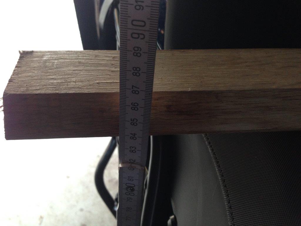

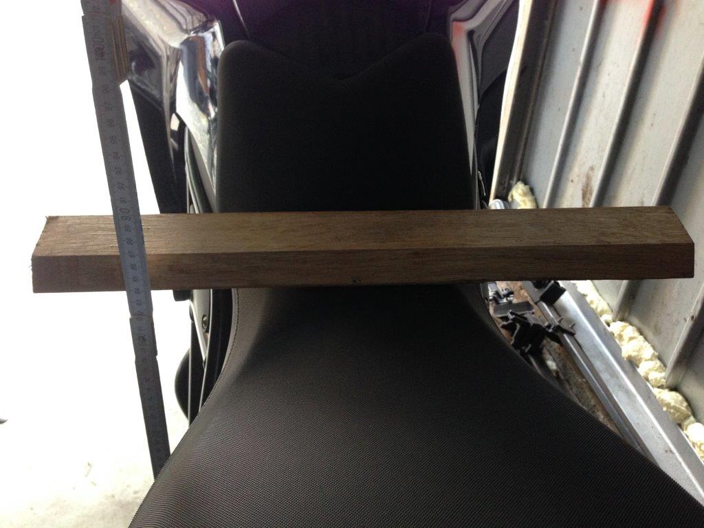

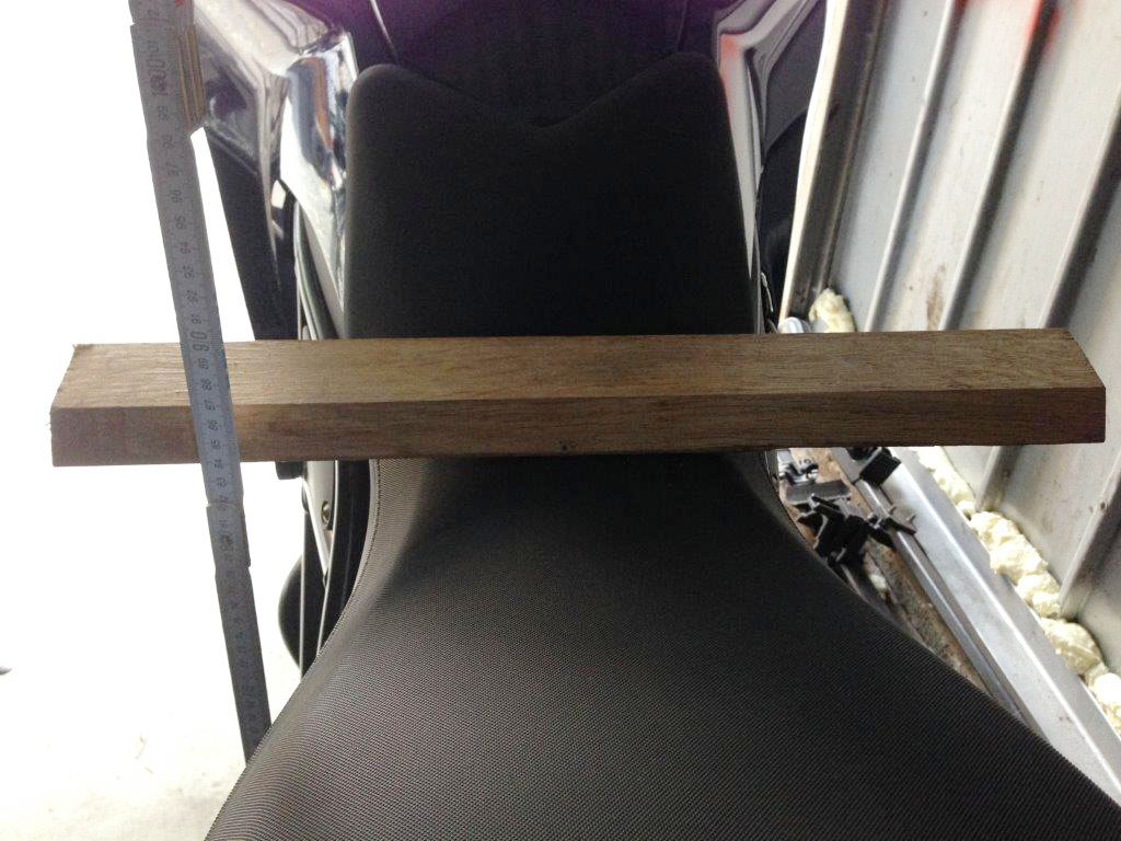

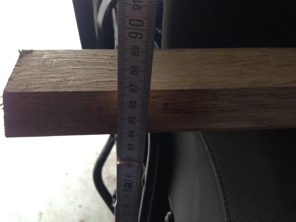

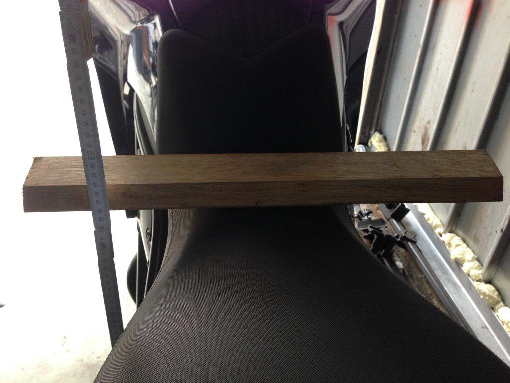

Es gibt persönliche Betriebszustände, besonders nach dem Grillen, in denen man besser nicht das Moped in der Waage hält, misst und gleichzeitig noch Fotos macht :-)
Ich hatte aber auch schon mal nachgemessen. Nebenbei, ich finde es blöd wenn einem nicht geglaubt wird.
Ok bin ja auch nicht so bekannt hier.
Und, nein sie steht nicht auf dem Ständer und ist fast vollgetankt.

Die ist tiefer gelegt....
Ok, dann ist die bei 84cm Sitzhöhe doch nicht tiefer gelegt. Ist die Gabel vielleicht etwas durchgesteckt? Die Schutzbügel gehen auch recht breit und tief runter....und da schabt es doch, oder?

Da stimmt was nicht. Ich hab auch auch die F650 mit Original Haupständer. Aber ohne Sturzbügel oder sonstiges. Die Federung hab ich auf die weichere Hälfte des Regelbereichs gesetzt und ich hab 90 kg.
Dass ich links streife, kommt erst dann vor, wenn ich wirklich mit dem Messer zwischen den Zähnen die Kurven nehme. Rechts kommt es nur selten vor. Eigentlich nur dann, wenn ich mit Ansicht die Kurve so nehme, dass es streift und ich das Ding ordentlich in die Kurve drücke.
Aber gut, nehmen wir mal an, du lässt es ständig voll psycho um die Kurven und streifst deshalb immer. ;-) Aber dann erkärt das noch nicht, wie du auf beiden Seiten aufsetzen kannst. Das kannte ich nur von früher von meiner tiefergelegten Einzylinder. Und die hab ich genau aus dem Grund auch wieder verkauft.
Deshalb muss mit deiner irgendwas nicht stimmen. Das beste wär, wenn du jemand mit dem selben Motorrad findest und mit dem Zollstock bewaffnet ein Vergleichssitzen machst. Normal ist das definitiv nicht. Ausser dir hab ich auch in den beiden Schwesternforen noch nie gelesen, dass sich sonst wer darüber beschwert hat. Und ich les jeden Threadtitel. Kann also kaum sein, dass das normal ist und du der einzige bist, der was postet.
