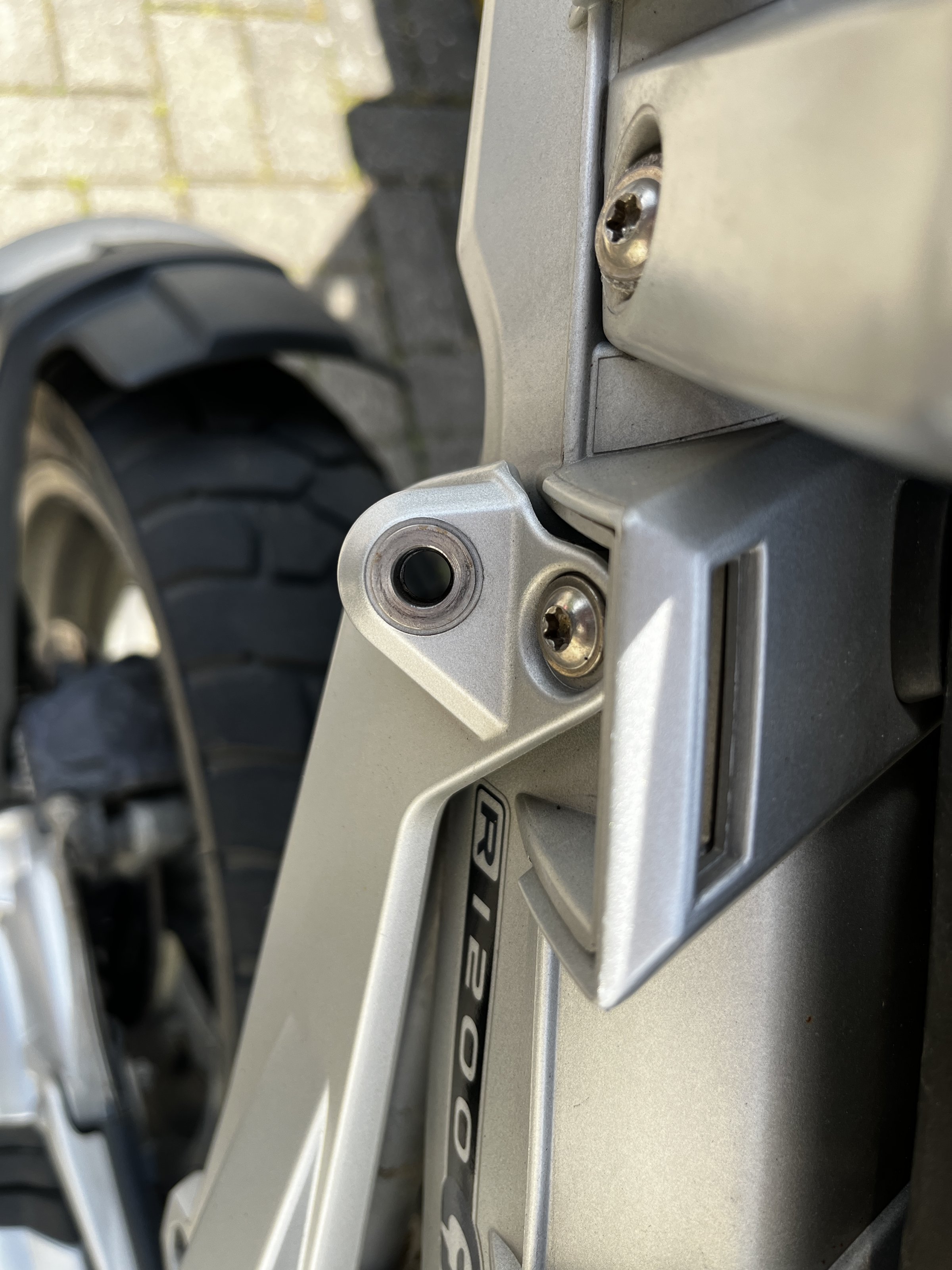

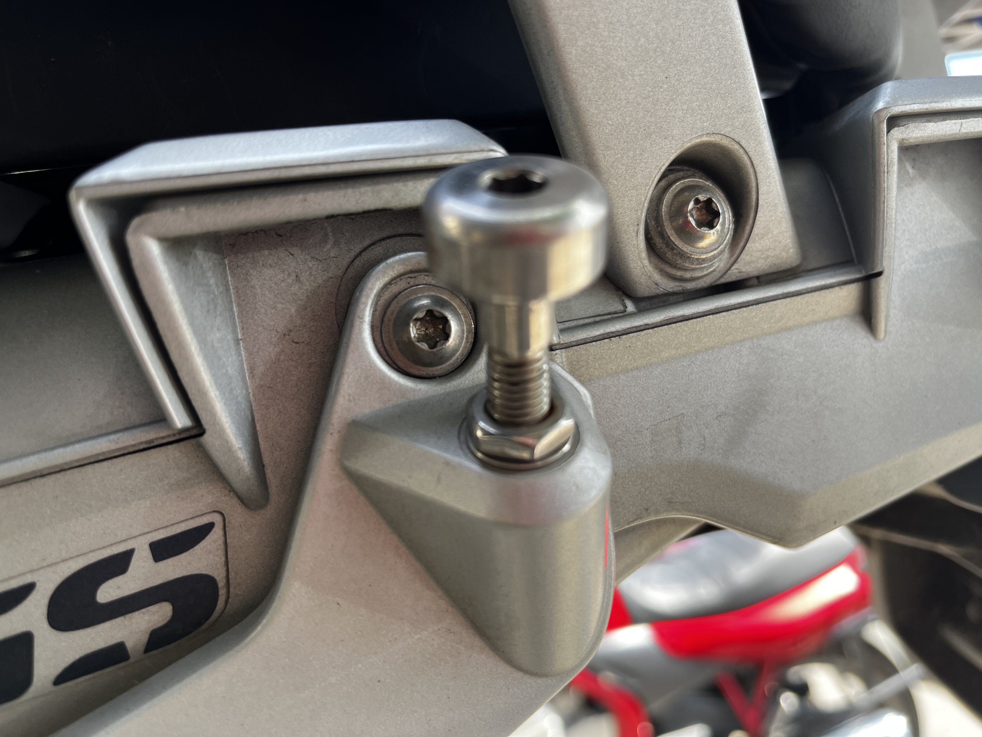

Heute habe ich seit Monaten mal wieder meine Variokoffer an meine GS gesteckt und dabei ist mir aufgefallen, dass ich die Verriegelungsschraube für den Abschließmechanismus der Koffer rechts verloren habe.
Bei dem Versuch dieses Teil im Ersatzteikatalog zu finden, bin ich gescheitert - könnt ihr mir vielleicht helfen?
Ich häng auch mal 2 Bilder an, die zeigen das Lochgewinde - also wo die Schraube fehlt und die linke Seite, wo die Schraube noch vorhanden ist.
Danke euch

Schau mal bei Leebmann
Kofferhalter K25
Könnte Pos. 3 sein
46547684746
Und Kontermutter! mit Schraubensicherung mittelfest sichern, hatte sich bei meiner TÜ Bj 2011 auch rausgeschraubt

Ich bin ja Apothekerpreise bei meiner GS gewohnt, aber 20 € bzw. 36 $ bin ich für eine Schraube nicht bereit zu zahlen 🙄Kennt jemand einen workaround? Normale Schraube ist der Kopf zu klein.

Kannst Du knicken, Materialsuche, Werkzeuge zum Stossen des Torx im Schraubenkopf etc.
Für 1 Teil rechnet sich das nicht.
Da sind keine Stückzahlen dahinter.
Gast 31894
BTW:
M8, Kopfhöhe ca. 10 mm.
Häng mal den Koffer an die Linsenschraube M6...
und dann frag mal was der nächste Verkehrteilnehmer sagt, wenn er über deinen Koffer bügelt
