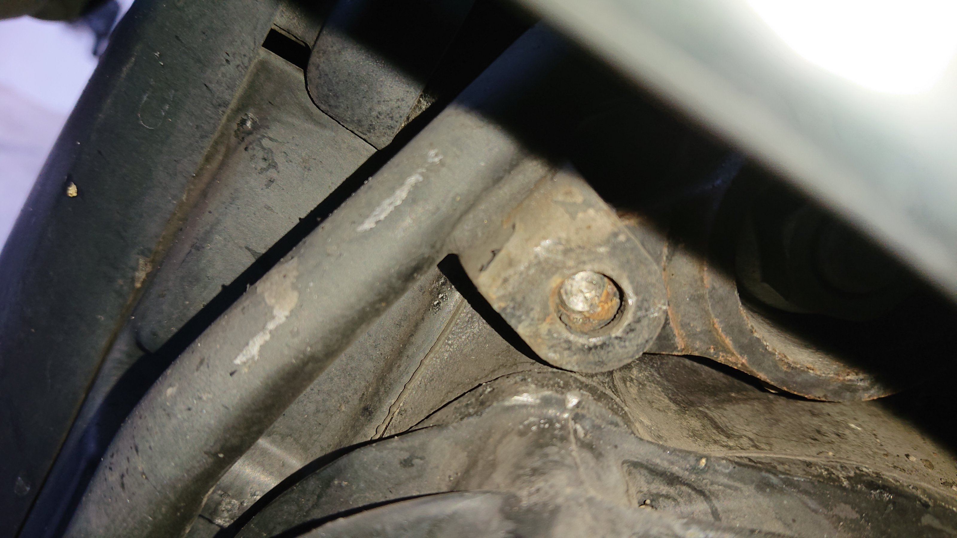

Weniger zu meiner🙄😉, sondern mehr zur "Ehrenrettung" der Schraube und Konstruktion sei noch angemerkt, dass es jetzt beim vierten oder fünften rumms die Schraube gehimmelt hat. Fahre halt nicht nur geradeaus auf Asphalt... 😇 Bin zwar nicht aus dem Metallfachbereich, finde die Haltbarkeit für die Quote aber in Ordnung.
Also, heute ist ja nu mal Tag der Arbeit und genau die habe ich mir heute gemacht...
Ist jetzt alles soweit abgebaut und um einiges besser zugänglich.
Auf der rechten Seite die entsprechende M6 Schraube, hat verdammt fest gesessen. Ich kenne nicht den Fachbegriff aber die Schraube hat im Gewinde einen Längsschlitz und darin eine Polyurethan Füllung oder ähnliches.
Morgen geht es an die linke abgerissene, dafür hatte ich heute keine Zeit und Ruhe mehr. Werde dann vom Ergebnis berichten.

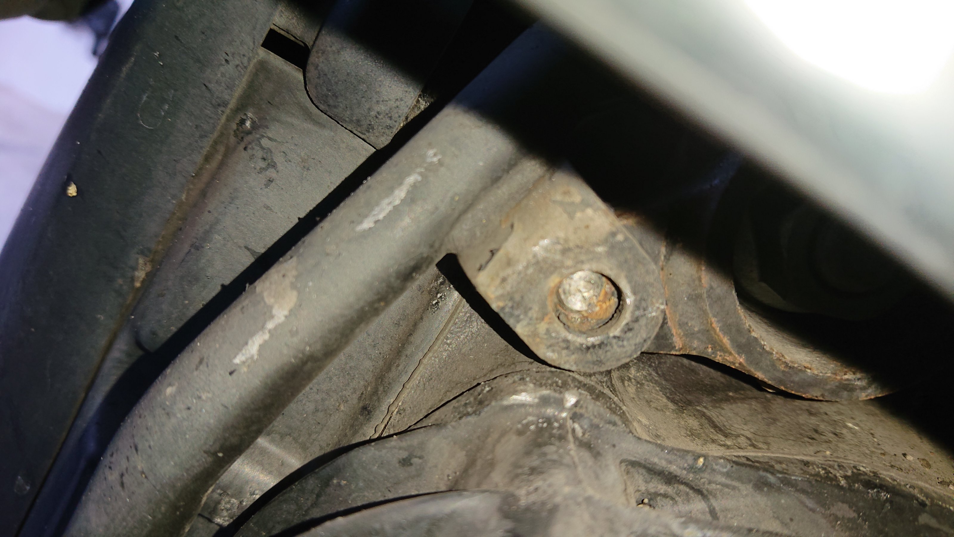

Anbei noch eine Aufnahme aus der Nähe, jetzt wo der Tank runter ist.
Beste Grüße,
Björn
Achja, natürlich war ich heute nicht alleine... Murphy war auch dabei 😎
Beim Tank abbauen hat der Überlaufschlauch auf der linken Seite ja einen Steckverbinder auf ca. halber Länge. Diesen gibt es an dem Entlüfterschlauch anscheinend nicht oder an einer Stelle die ich nicht gesehen habe. Auf jeden Fall habe ich versucht den Entlüfterschlauch oben an dem Tankstutzen vom "Nippel" abzuziehen und hatte dann den Schlauch MIT dem "Nippel" drin in der Hand... 😕
Also wer da mal ran muss aus welchem Grund auch immer, aufpassen, dass Mist Dingen ist fast schon ein Strohhalm!
Nu ist Murphy zufrieden und ich hab die nächste Baustelle... 😂

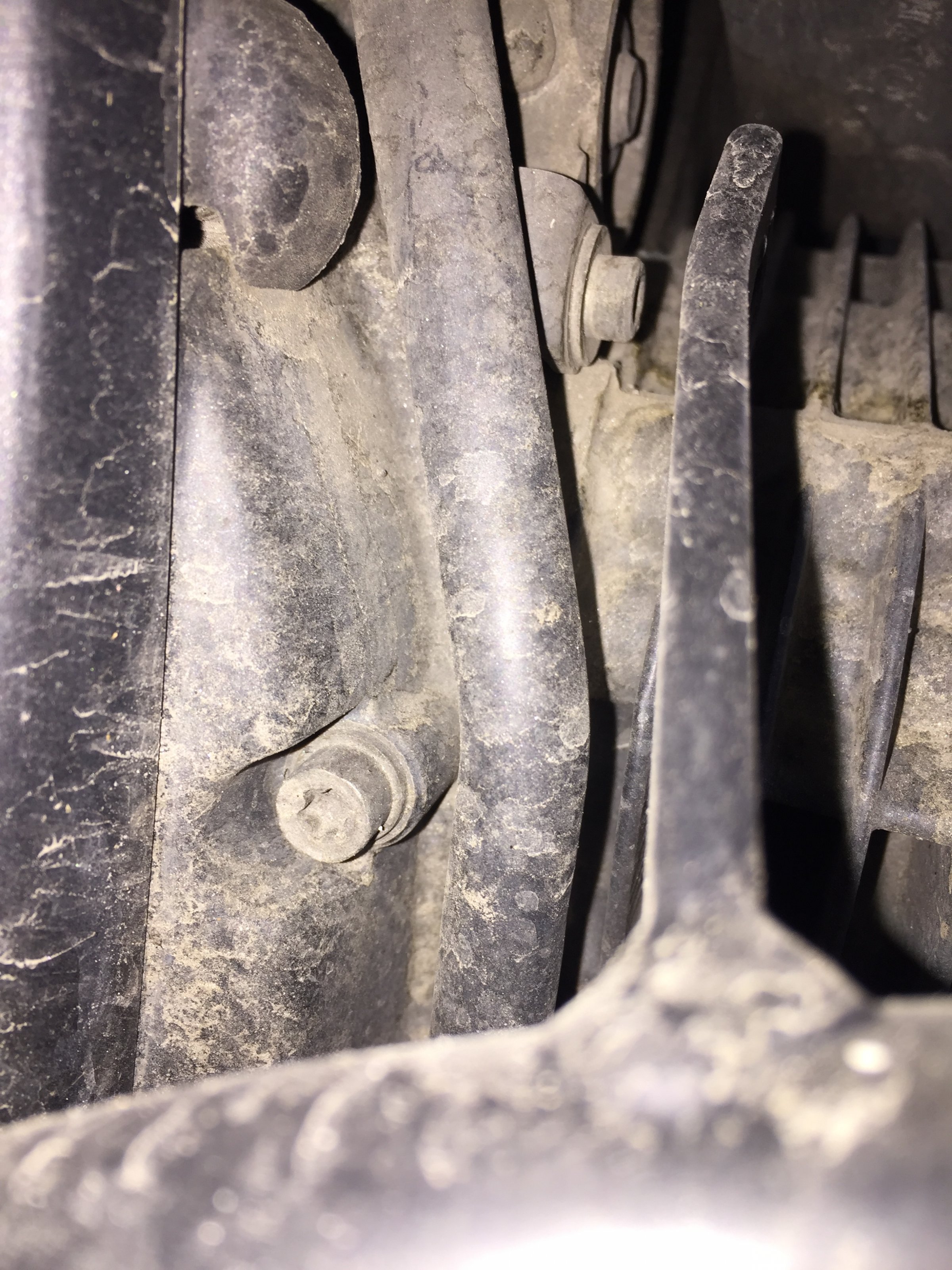

Die wissenschaftlichen Abhandlungen zu dieser Schraube
hab ich ganz kurz überflogen....
Beim grossen Winterservice 18/19 hab ich die besagte
Schraube auch abgebrochen gesichtet, der verbaute
Wundersam (Hepco Becker oder so) Bügel hatte sich wohl
etwas Verspannt...
Da mir die Bügelbefestigung an der Lasche
egal war, hab ich die abgebrochene Schraube herausgebohrt
und die Ölleitung mit einer M4 oder M5 Schraube und einer
Stoppmutter befestigt.

Vergesst es Leuts, da kommtst nicht im 90 ° Winkel hin,
ohne die Tuttel zu demontieren, Aufwand und Ertrag steht in keinem Verhältnis..

Oh, wie ich aus Berglers Posting herauslese ist das kein Sackloch im Motor sondern eine Lasche mit angeschweißter Mutter (die er ersetzt hat).
Das macht die Sache erst mal entspannter, weil die Mutter relativ leicht ersetzbar ist.
