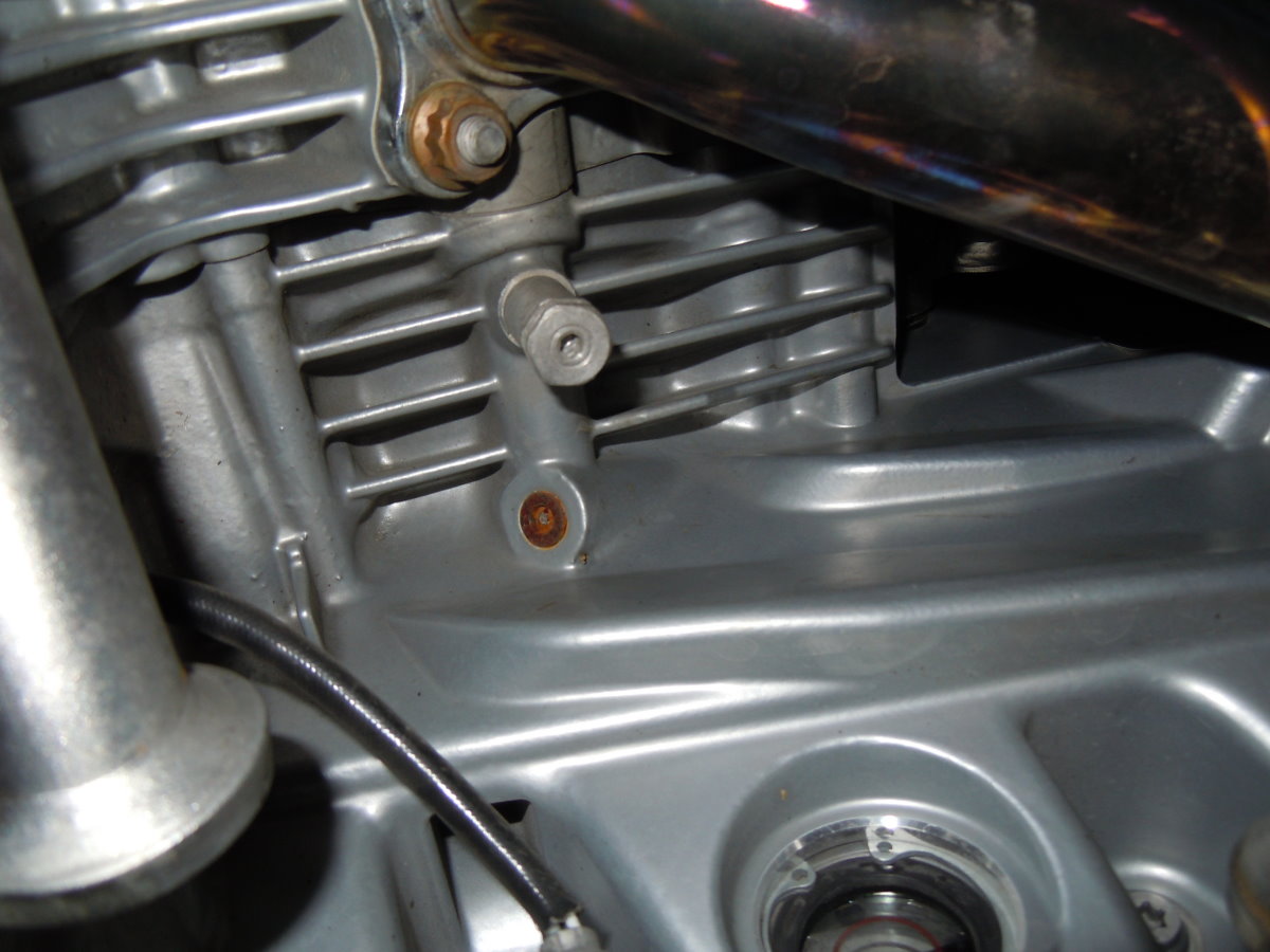

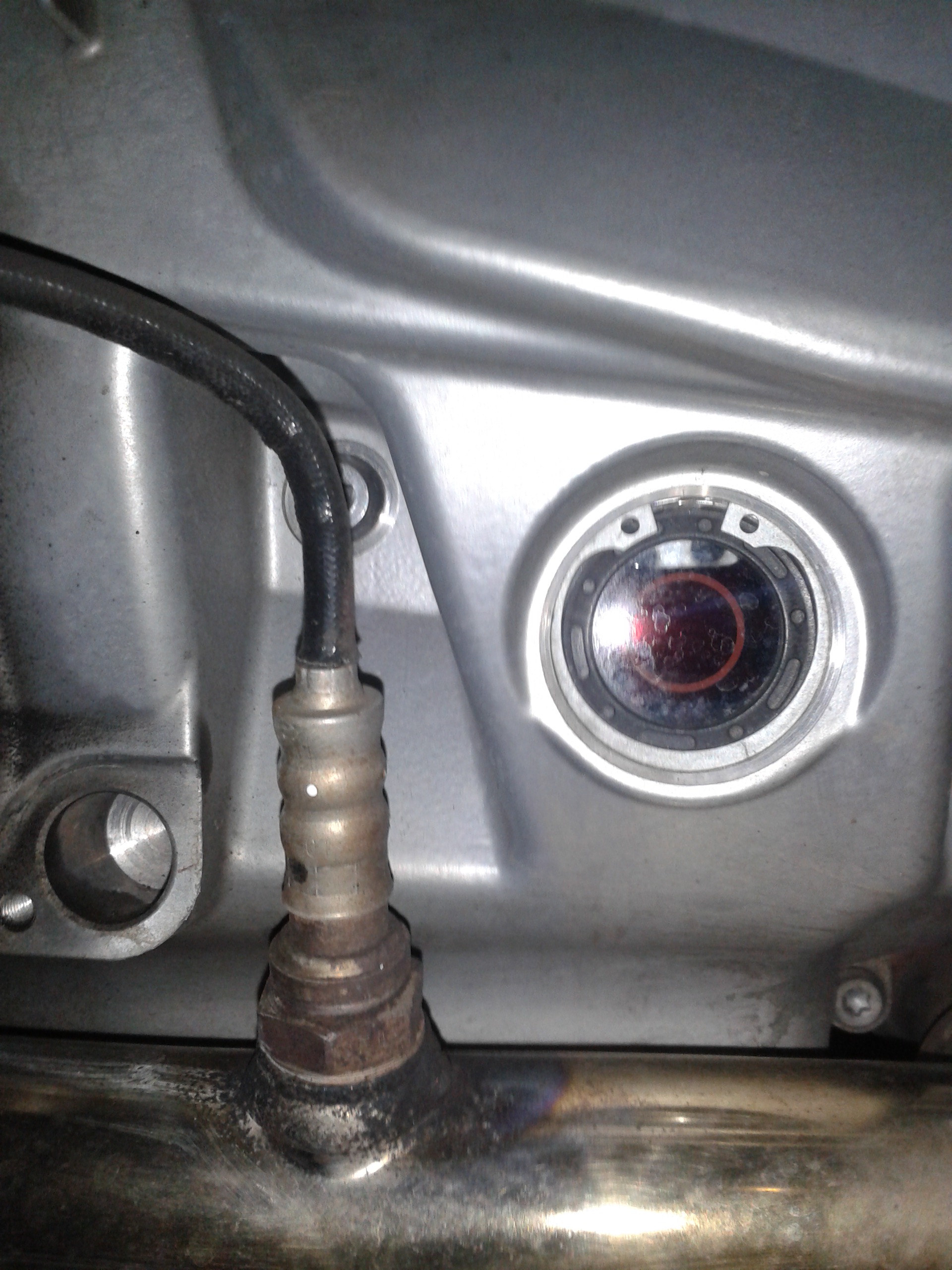

Liebe GS FAHRER
Ich habe mir eine GS 1200 LC Bj 4/14 gekauft. Jetzt bemerkte ich, dass eine Schraube oberhalb dem Ölschauglas(unterhalb von dem Kettenspanner ) abgedreht ist!😲 Weiß jemand um welche Schraube es sich da handelt? Hoffe diese ist nicht wichtig und muss deshalb nicht erneuert werden!?

Direkt über dem Schauglas auf deinem Bild und unterhalb von der Schraube des Kettenspanners! Denke es ist eine M 6 Schraube, dessen Kopf abgetrennt wurde!

Genau unter dem Zylinder, ( dachte er ist für die Steuerkettenspannung zuständig ) liegt meine Problem -Schraube!

wenn das eine ist, die hier mit nr. #4 gekennzeichnet ist, dann hält sie beide gehäusehälften zusammen.

Nein, ich habe keinen Kettenspanner ausgebaut! In dem Schraubenloch ist noch das Gewinde (ca. M6) ersichtlich. Sieht aus, wie wenn es eine Verschlussschraube ist bei welcher der Kopf abgedrehte wurde. Um das Loch ist eine runde Dichtfläche ersichtlich und die restliche Schraube ist rostig! Ein Öl läuft zum Glück auch nicht heraus. Bin total überfragt was die Schraube (Gewinde) abdichten muss!

dann halt anders herum
findest du die Schraube auf den nachfolgenden Bildern ?

Ja genau R1200 GS K 50 Bj 04/2014

Danke! Das vergrößerte Bild ist super! Es ist der rechte ersichtliche Nippel/Drehteil unter der 4.Rippe! Kennt jemand die Funktion? Ich vermute, dass mein Vorgänger diesen beim Anziehen abgedreht hat!?

Hallo Ludwig! Vielen vielen Dank für die Antwort! Genau das rostige Ding machte mir Sorgen! Dann brauche ich mir ja keine sorgen machen!

Leute, diese detektivische Arbeit ohne jegliche Hilfsmittel hat mich schwer beeindruckt. Es gibt hier im Forum also doch noch welche, die helfen und nicht nur dumme Kommentare ablassen. DANKE!
Und jetzt meine Anschlußfrage: Was zur Hölle bewirkt ein Froststopfen?
