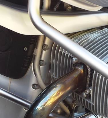

habt ihr einen Tipp, wie ich an diese beiden Schrauben komme?
Alle anderen habe ich bereits in VA gewechselt. ...

Moin.
Schwarze Generatorabdeckung runter. Ölkuhlerleitung an dem zwischenhalter lösen. VORSICHTIG WENIGE MM auf die Seite drücken. Schrauben mit kugelkopfinbusschlüssel tauschen. Alles wieder Rückwärts und auf jeden Fall die Dichtheit der Hohlschraube unten am Motorblock kontrollieren. Ggf die Kupferringe tauschen.
Grüße Volker

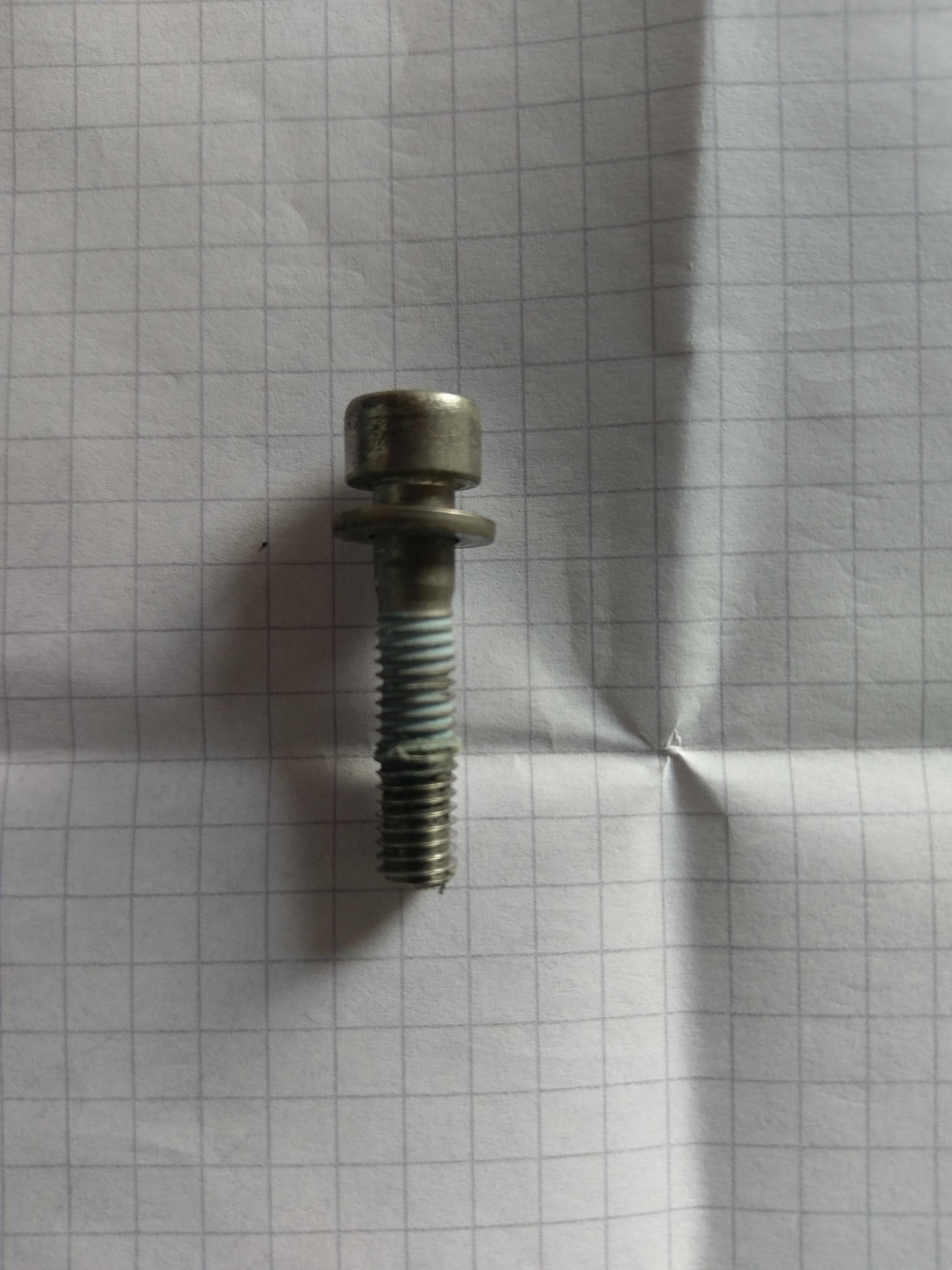

So sieht das beispielsweise bei mir nach 10 Jahren im Stirndeckel aus.....
Gast 41871
sieht mir eher (nach Vergrößerung des Fotos) nach Schraubensicherung aus...
MfG Gärtner
Truckie
Truckie
14.03.2014
3.176
R1150GS
Genau das sollte man auch auf dem Foto sehen....
Wie ich schon schrub, mache ich das seit Ewigkeiten so.
Grüße Volker
