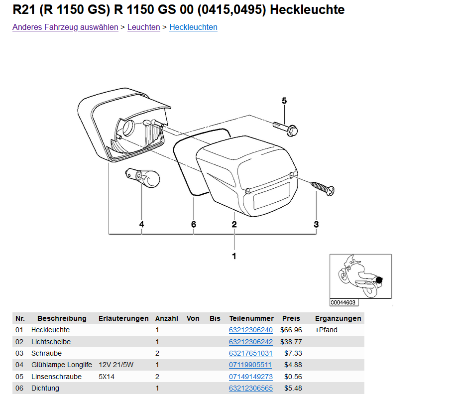

Hallo Leute,
Ich habe bei meiner Nordkapptour unter anderem eine Rücklichtschraube verloren. Sie ist 30 mm lang ohne Kopf. Gibt es dafür eine kostengünstige Ersatzalternative zum Freundlichen?

ja es ist die R21 aus 2002 und ja es ist die Schraube 3. Die Länge wird eher nicht das Thema sein, sondern die Stärke der Schraube. Dachte es gibt eine bekannte Bezeichnung für Art und Weise der Schraube, Stärke und eben Länge. Dann könnte ich das Teil vielleicht online ordern. Auf die Ersatzteilliste bin ich schon gekommen, aber die hatte keine genaueren Bezeichnungen (Stärk, Ausführung etc.) Es gibt ja alle möglichen Arten von Schrauben.

Das ist auch genau das Problem bei dieser Art von Schrauben. Sie sehen den gewöhnlichen Blechschrauben ähnlich, sind aber gewindefurchende und für Kunststoffe vorgesehen. Die gibt's nicht 1:1 im Baumarkt. Wenn man sie durch Spax, Blechschrauben, etc von dort ersetzt, riskiert man sich das bereits gefurchte Gewinde zu ruinieren und dann kommen irgendwann die Plastkbrösel aus dem gefurchten Gewinde zum Vorschein und die Schraube hält nicht mehr. In der Folge braucht's dann bald ein neues Rücklicht.
Schau Dich mal bei Kleinanzeigen um und kaufe eventuell lieber ein komplettes gebrauchtes Rücklicht anstatt einer Schraube bei BMW für gewucherte ~ 8 Euro.

Das sind Thermoplastschrauben und haben Durchmessermaße in halben und ganzen Millimetern. Blechschrauben haben z. B Ø 3,9mm, 4,2mm, 4,8mm usw.
