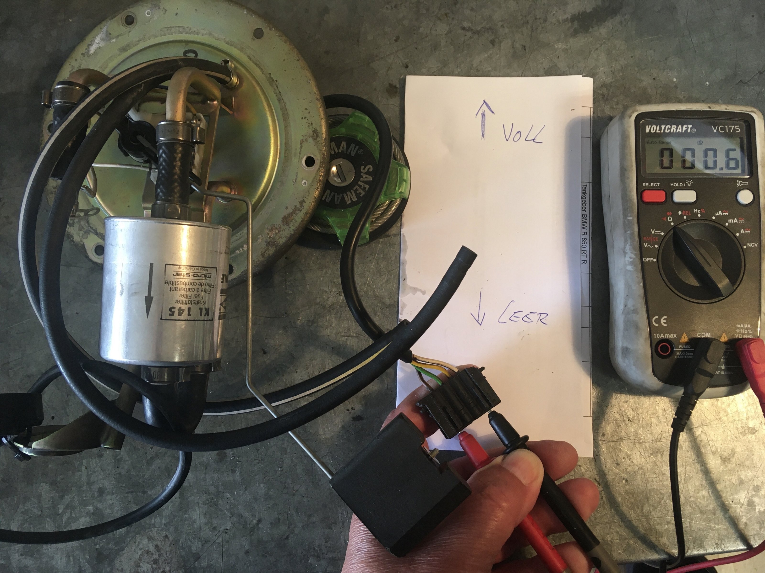

wie mach ich das?
Den Stecker öffnen.
Die beiden eindeutig dickeren Kabel im Stecker und im Gegenstück (braun u. grün) sind für die Pumpe da. Die anderen, dünneren Kabel (weiß u. gelb) für den Tankgeber/Reserve.
Mit zwei Kabelstücken die beiden dicken Kabel überkreuz, also braun an grün und umgekehrt verbinden. So ist die Pumpe umgepolt und läuft rückwärts.
Du mußt dann immer wieder die Zündung ein- und wieder ausschalten, daß die Pumpe für 1-2 Sekunden (rückwärts) läuft. Startversuche sind dabei sinnlos, weil die Pumpe nicht fördert, sondern saugt.
Das Bild unten verdeutlicht nochmal die Kabel im Stecker, es wurde jedoch für einen anderen Zweck gefertigt.
