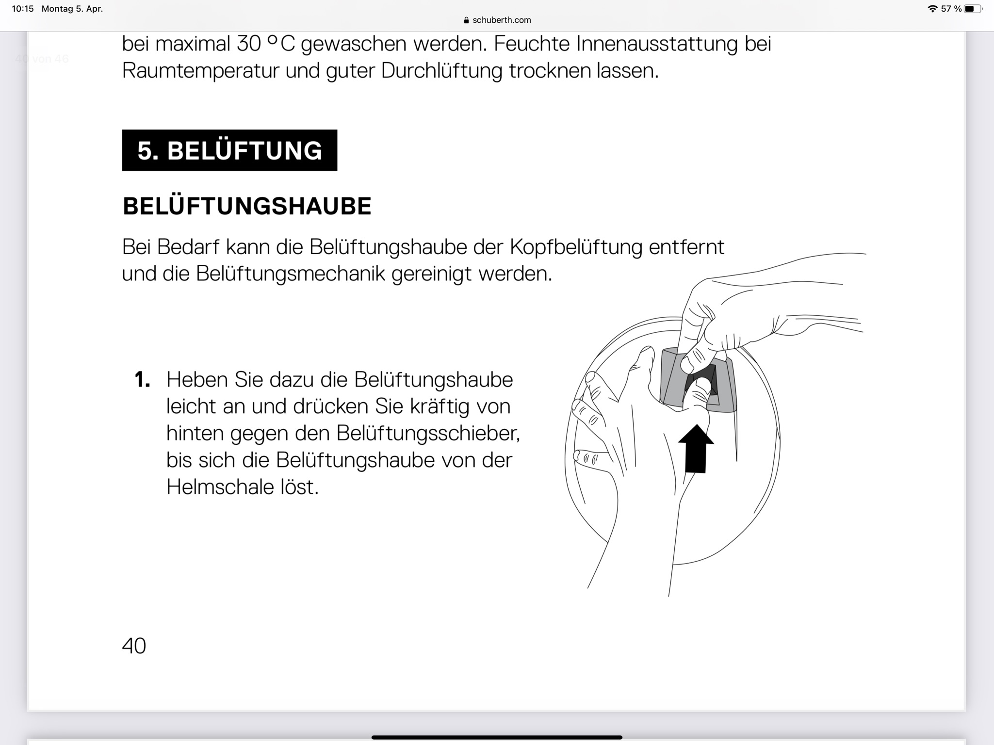

Da gab es irgendwo eine Anleitung, wie man das Teil abbaut. Nachschauen kann ja nicht schaden.

1-2 mal im Jahr mit Druckluft vernünftig durchblasen. Natürlich vorher abbauen.

Hatte genau dasselbe Problem und Schuberth hat mir mit anhängenden kleinem Video geholfen.
Ich wollt das nicht glauben, aber seit ich das Schieberplättchen wie beschrieben verbogen habe, ist himmlische Ruhe.
