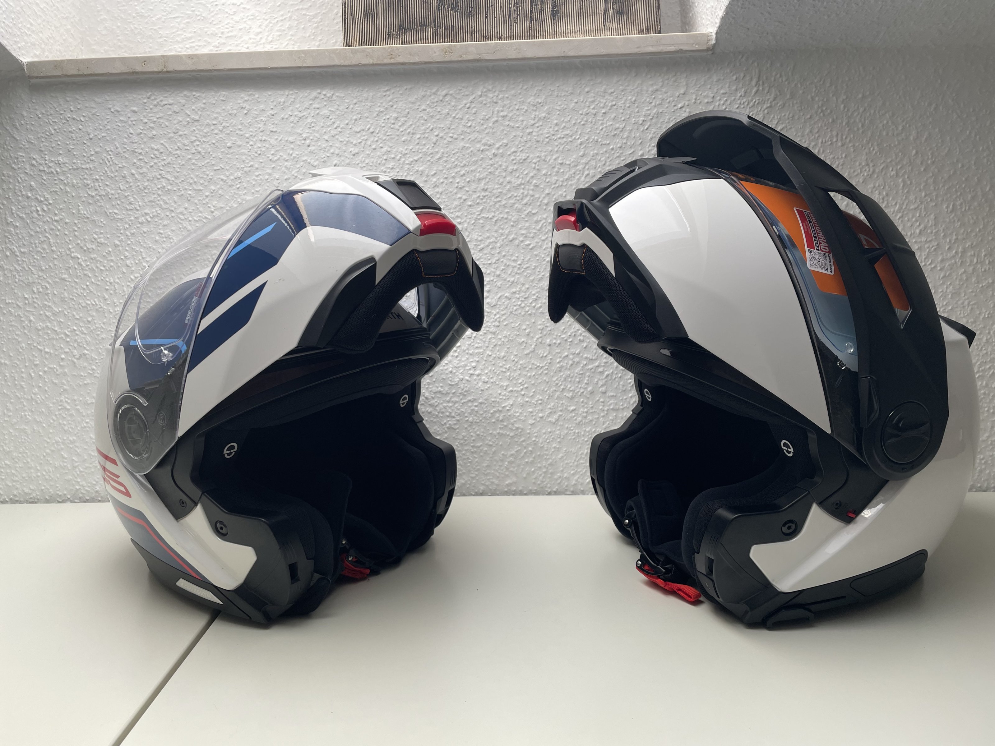

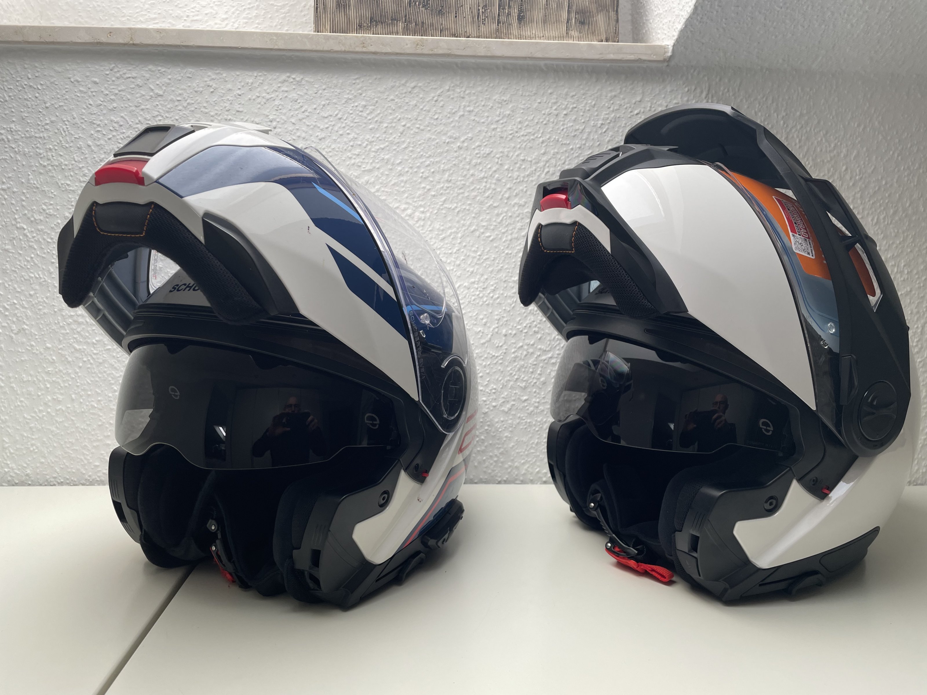

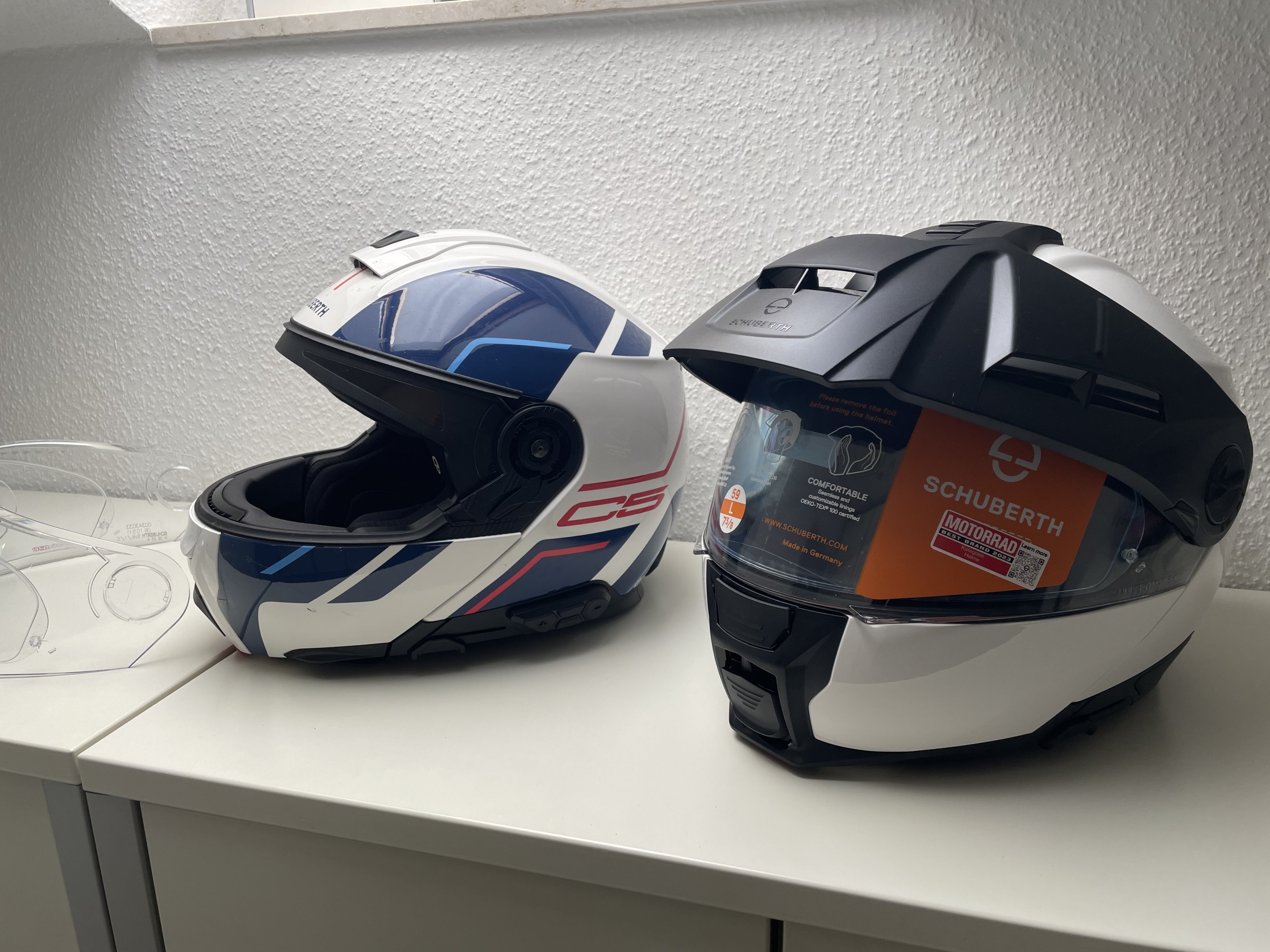

Hallo zusammen, mit der Überlegung bin/war ich sicher nicht alleine:
a) Schuberth C5 umrüsten auf E2
oder/und
b) einen Schuberth E2 zulegen wegen dem Sonnenschirm. Das wäre das einzige, was mir am C5 noch fehlt zum Glück.
Habs ausprobiert. Hier meine (Lern-)Erfahrung. Hintergrund: Fahre seit 2 Jahren den C5 mit SC2 auf BMW R1200GS LC und bin mit dem C5 zufrieden. Fazit vorweg: für mich KEIN E2, Enduroschild ist zu "lummelig" und hat Spiel. Das führt bei Geschwindigkeiten >100 km/h zu Vibrationen und "Irritationen" im Blickfeld. Somit für Autobahnetappen oder schnellere Landstraßen keine Option. Stellt man an der GS das Windschild nach unten, geht es einigermassen, aber dann wirds wieder lauter und eine insgesamt unstimmige Lösung.

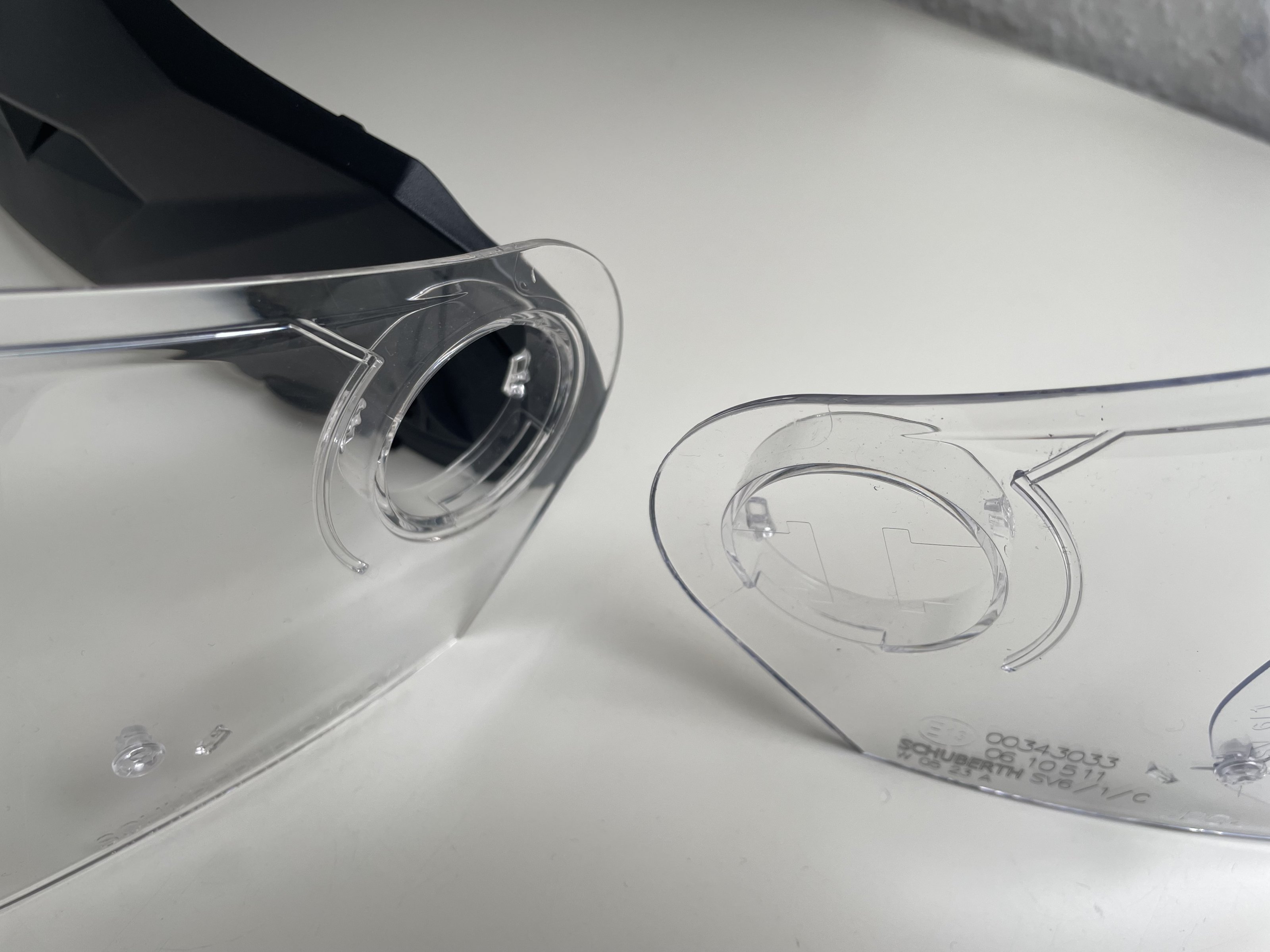

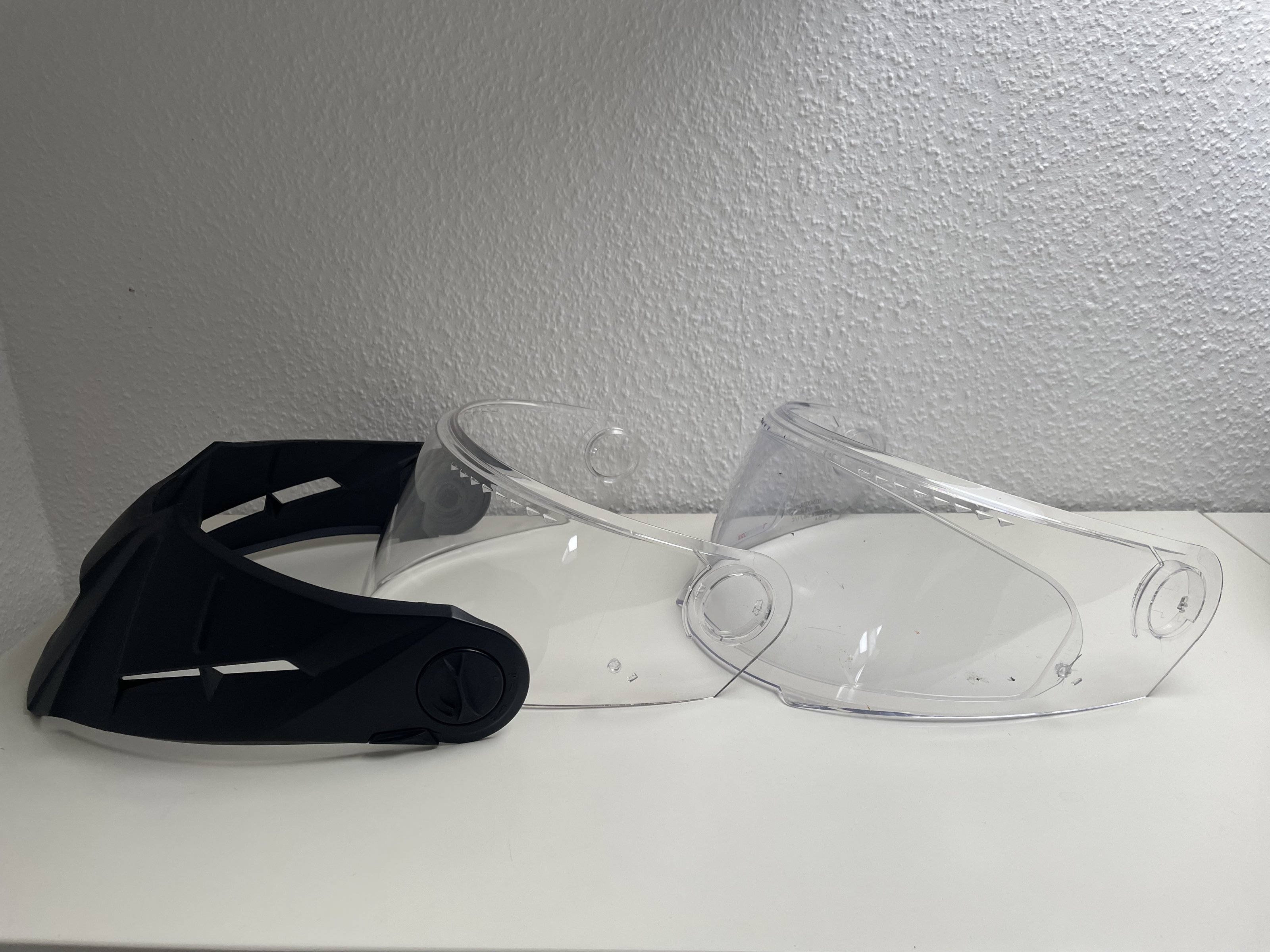

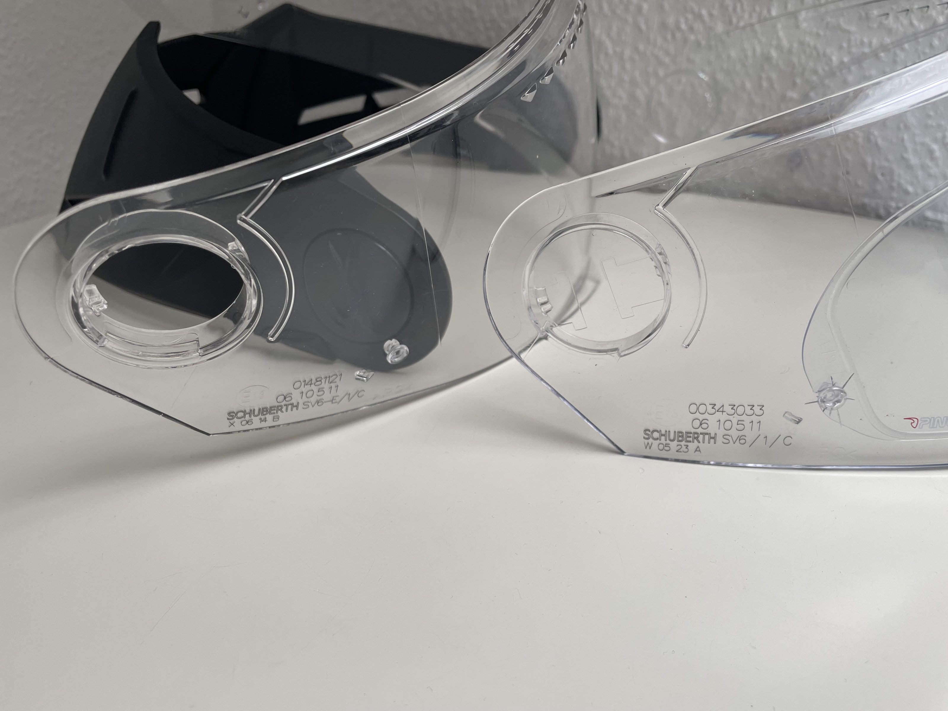

zu a) Helmschale C5 + E2 sind gleich, somit müsste es eigentlich gehen. Auch das Visier E2 passt auf den C5. Es hat im Gegensatz zum C5-Visier "Löcher" damit man das Sonnenschild noch draufsetzen kann. Theoretisch funktioniert das, nur sind in der Arretiermechanik des Helm-Kinn-Unterteiles beim C5 geringfügig andere "Stopper". => Das Sonnenschild hat dann am C5 ca. 1,5-2 cm Spiel und damit doppelt so viel wie beim E2. Also keine Option.
b) E2 - ich bin enttäuscht, wie Schuberth so ein billiges Zeug mit schlechter Mechanik ausliefert, wirkt auf mich wie "hingebastelt". Bei >100 km/h Vibrationen und da wird man auch mit den Augen bekloppt, wenn ständig das schwarze Ding auch optisch vibriert. Somit: ich bleibe vorerst beim C5. Wenn ich damit "offen" fahre, d.h. das Unterteil hochklappe, habe ich auch einen Sonnenschutz und den kann ich bis 100 km locker fahren - und wenn die Sonnenblende unten ist noch mehr. Klappe ich den E2 hoch, ist das "Enduroschild" nämlich auch weg und somit ohne Funktion.
Beste Grüße
PS FC Moto hat auf Youtube ein Helmvergleich-Schwurbelvideo und behauptet, es geht. Bei Schuberth hab ich nachgefragt, die sagen Umbau geht nicht. Hab keinem von beiden geglaubt und deshalb o.g. Selbstversuch gestartet. Von FC Moto habe ich bis heute keine Antwort auf meine Anfrage.

C5 + E2-Visier +E2-Schild geht einwandfrei. Ob damit irgendwie die ECE-Zulassung tangiert wird, vermag ich nicht zu sagen.
Zu den Vibrationen durch das Windschild:
Meine Freundin mit E2, R1250GS, normales Windschild: "Vibriert mir zu sehr"
Ich mit C5 +E2-Schild, R1250GS, Sport-Windschild: "Da vibriert nix".
