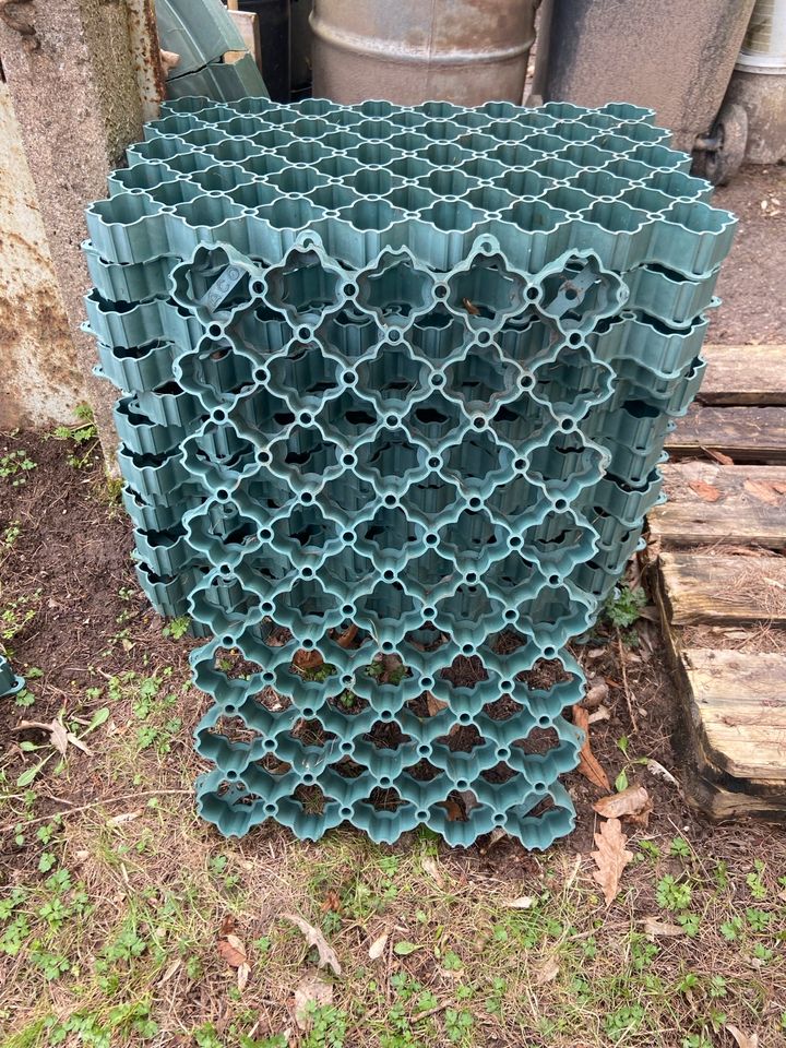

...habe mal über solche Rasengitterplatten/Paddockplatten nachgedacht...???

Die von mir angesprochenen Rasengitterplatten sind sehr ähnlich:
`sch gucke.....

Ich schau mir jetzt mal in erster Linie den Vorschlag von @SQ18 an und verfolge auch "meine" Rasengitterplatten noch (die Löcher stören mich nicht, weil da ja ohnehin noch meine vorhandenen Fallschutz-/Spielplatzmatten drauf kommen, dann sind die Löcher zu); wird dann wohl am Ende auf den Preis ankommen, wobei sich diese beiden Varianten wohl nicht so sehr unterscheiden....

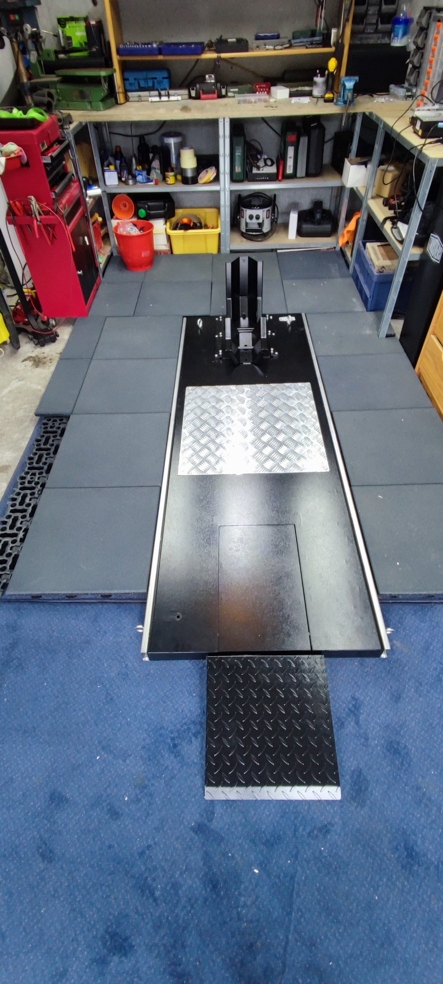

Sodele, nachdem ich u.a. durch euer Dazutun meine Entsheidung getroffen und inzwischen auch umgesetzt habe, hier das Ergebnis:
...vorne links sieht man die Unterkonstruktion, die Paddockplatten; mir fehlt noch eine Spielplatzmatte, die ich heute nachbestellt habe.

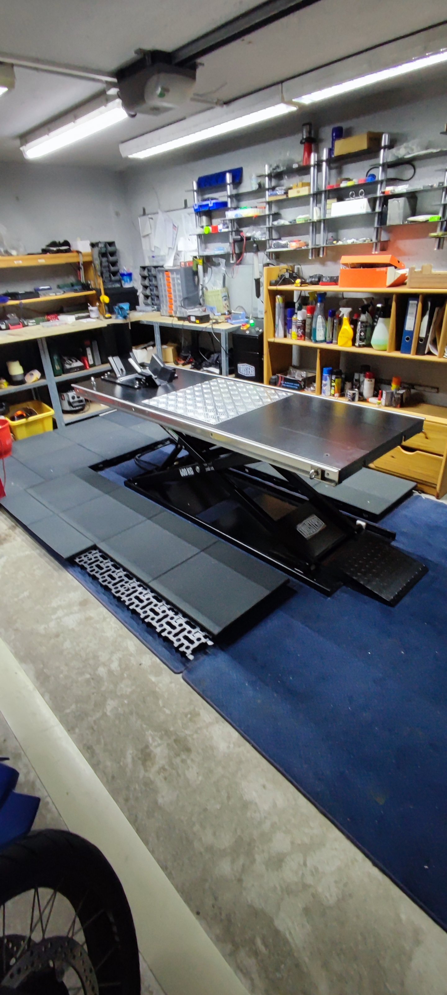

Hier halb ausgefahren:

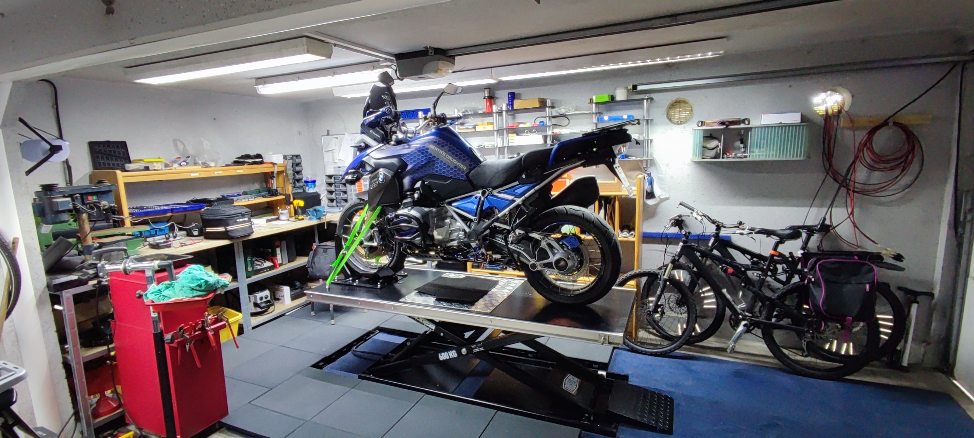

und hier mit Moped, höher geht nicht, da ich ansonsten oben anstoße; die Bühne könnte noch weitaus höher:
