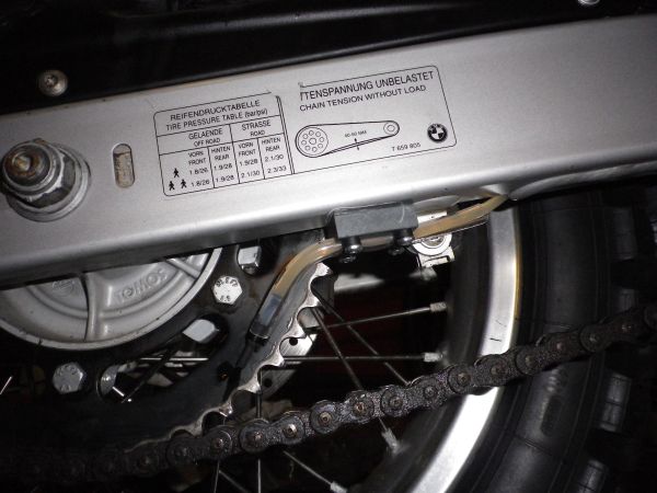

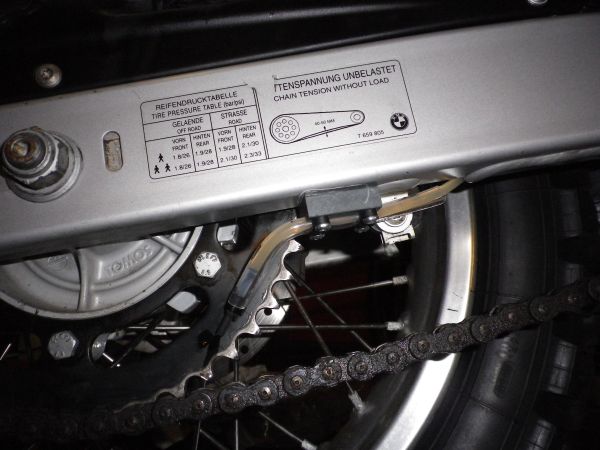

Diskutiere Scottoiler für die F700GS im F 650 GS, F 700 GS und F 800 GS Forum im Bereich Motorrad Modelle; @Hobbit...Frage: Sind die letzten 2cm ab der letzten Schelle bis zur Düse ohne Führung, oder sieht das nur so aus? Grüße vom groovemaster
groovemaster
groovemaster
01.06.2014
254
bei München
F700 GS
Hobbit
21.05.2010
90
das System auf den Bildern ist kein Scottoiler, es ist ein CLS System. In der Ölleitung ist ein rechteckiger Stahldraht verbaut, der sorgt für absolute Stabilität, man kann ihn biegen und die Konstruktion hällt sicher die Position.
Übrigens müsste die Düse noch etwa 1 cm weiter zum Auflaufpunkt der Kette am Kettenrad.
Allzeit gute Fahrt
Heiko
McOlli
McOlli
19.06.2013
34
R1200RT (2010/MÜ)

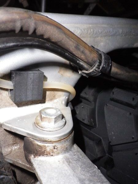

Sieht gut aus. Frage: Sind das Klebe-Pads?
Hobbit
21.05.2010
90
nein, das sind Gummihaltestücke. Die haben in der Mitte eine Bohrung für die Ölleitung. Befestigt werden sie mit einem speziellen Sekundenkleber, der im Set dabei liegt.

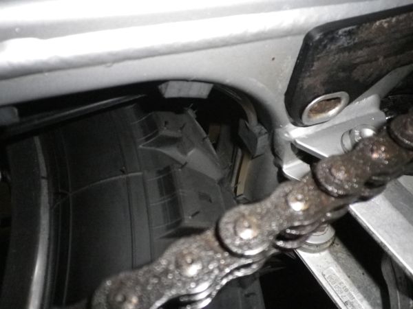

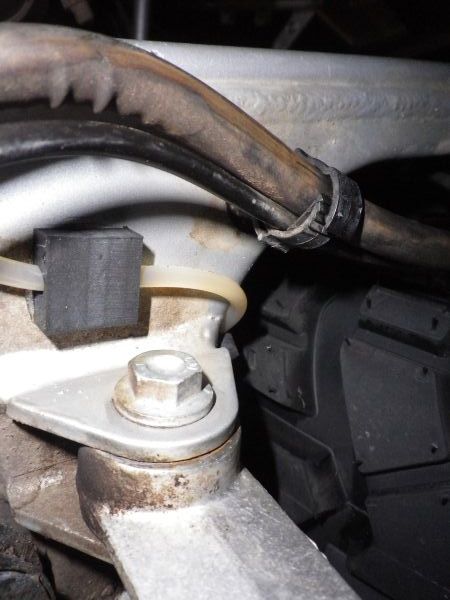

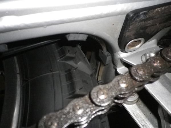

Auch beim Einzylinder geht das unsichtbar.
Aroso666
Aroso666
27.11.2014
120
Aalen ; BW
F700 GS BJ 2016
sieht gut aus, nur wenn man a bissle durchs Gelände fährt, bleibt dann der Dreck leider zuerst an solchen "Widerständen" hängen.
Also kommt es auch mit darauf an in welchem Gelände man das "Kälbchen" bewegt, war bei mir nicht nur die Strasse.

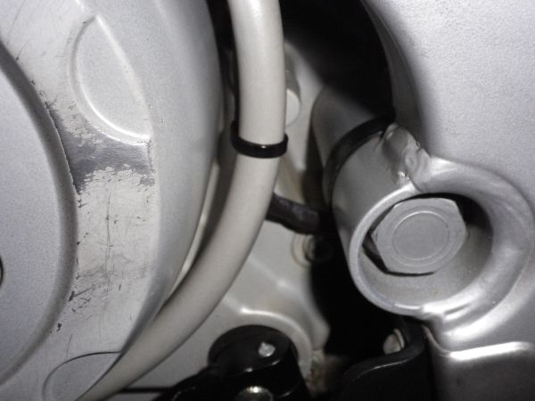

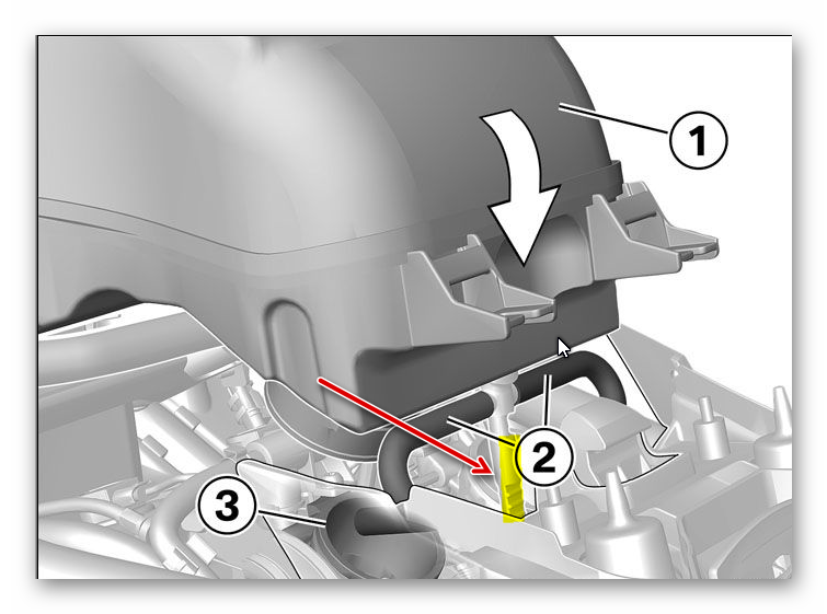

wollte heute bei meiner Freundin ihrer F700GS BJ 17 den Scottoiler einbauen (Louis Edition), wenn ich auf der rechten Seite nun den Deckel entferne , kann ich absolut nicht den blind Stopfen finden über den im Forum geschrieben wird ;) , keine Ahnung ob sie den jetzt weggelassen haben ..... ich find den einfach nicht ;)
wenn jemand so nett wär mal ein Foto reinzustellen wo der sein soll ?
Danke schonmal
Leon
Wolfgang.A
Wolfgang.A
09.08.2011
3.857
Salzburg
KTM 1190 Adventure R
Ab dem Modelljahr 2017 ist der Stopfen belegt für die Ansteuerung des Aktivkohlefilters.
Kannst du aber mit einem T-Stück anzapfen.

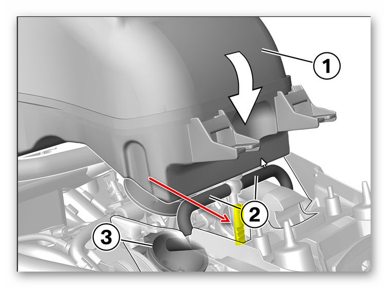

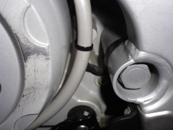

Hallo, ich bin neu hier im Forum und habe mich gerade vorgestellt. Meine F700GS ist Baujahr 2017. Mit dem Scottoiler hatte ich schon bei meiner Kawasaki GPZ gute Erfahrungen und will den auch an die GS anbauen. Aber: ich finde keinen Unterdruckschlauch. Die rechte Dreiecksverkleidung habe ich abmontiert und einen ca. 8 mm dicken Schlauch gefunden. Aber das ist kein Unterdruckschlauch. Kann mir da bitte jemand weiterhelfen? Vielen Dank im Voraus.
SKrull
05.05.2018
1
Düsseldorf
F700GS
UDruck.pngEinfach wie beschrieben an dieser Stelle die Tülle abziehen und dann per Klarschlauch den Adapter (Winkelstück) anschliessen. Funktioniert bestens. Hab ich heute auch so gemacht.
