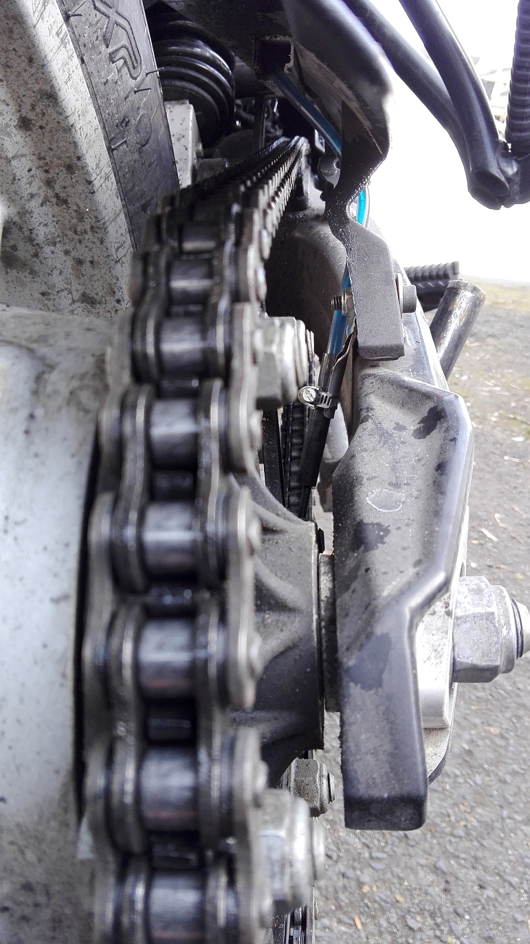

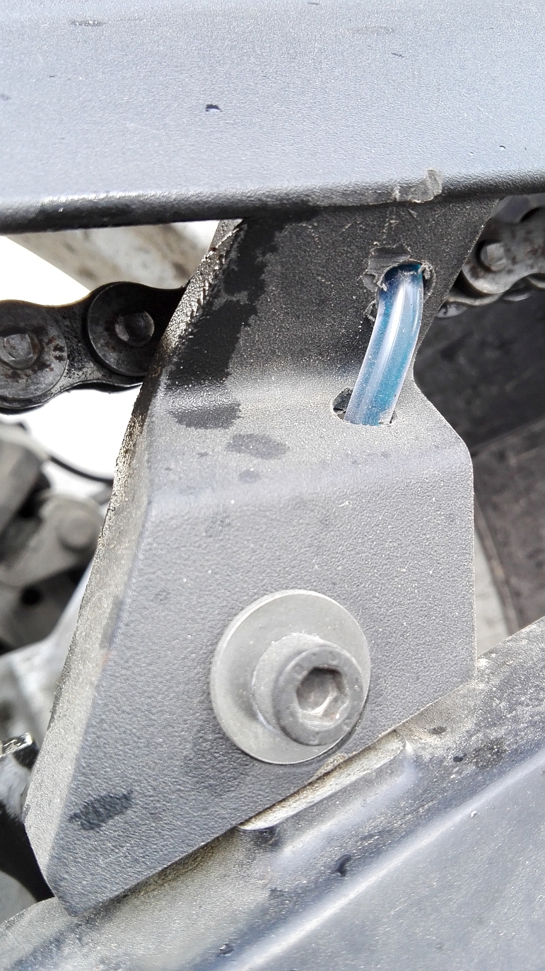

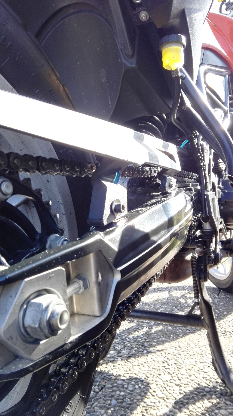

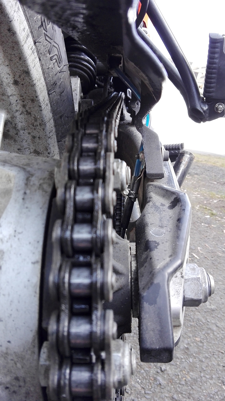

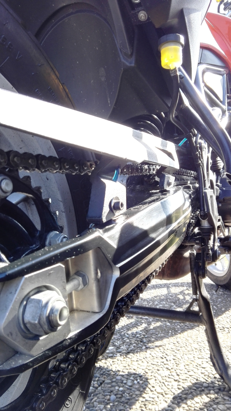

Nimm's nicht übel, aber nach meiner Einschätzung und "wortwörtlicher" Erfahrung halte ich das Ding für overdesigned und gleichfalls überflüssig.
Das schmierende Öl, was letztendlich auf der Kette landen soll, weiß nachher nicht mehr,
ob es aus einer Einzeldüse oder einer Twindüse über das Kettenblatt auf die Kette übertragen wurde.
Es kommt doch nur darauf an, daß Öl auf die Kette kommt.
Das macht der Scotty auch richtig gut mit nur einer einseitigen Düse bei meiner F650GS.
IMG_20170331_115247_klein.jpgIMG_20170331_115230_klein.jpgIMG_20170331_115206_klein.jpgIMG_20170314_134803klein.jpg
Ich habe die Ölleitung unten am Kettenschutz in einem Kabelkanal langgeführt und den Kettenschutz-Halter durchbohrt, um die Ölleitung durchzuführen. Dort hat man dann gleichzeitig ein "Schauglas", ob Öl ankommt.
Dann die Düse von oberhalb ans Kettenblatt geführt.
Schwierig zu erkennen aber, wenn man's weiß erkennt man es.

Danke für deine Antwort. Denke du hast Recht. War auch eher so ein Lustkauf :rolleyes:
Werde dann wohl die Standard "Düse" installieren.
